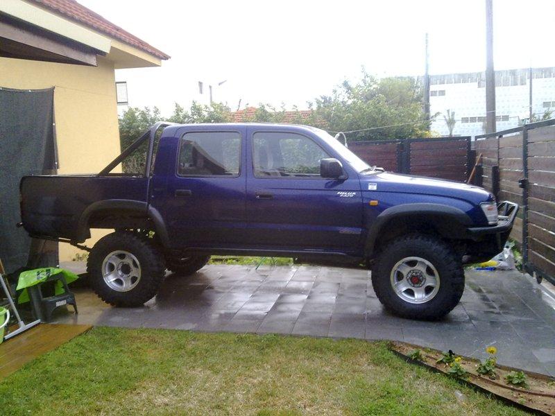

4X4 ידני. למי שמעוניין השיקולים שלי היו: אמינות, יכולת שטח קלה, ויכולת נשיאת דברים.
נמשיך
אני רוצה לעשות לאוטו טיפול להוציא אותו בובלה
כלומר: אובראול שאני יעשה כנראה מחר ועל זה אין לי שאלות.
1. אני רוצה המלצה על פחח באזור הצפון שיתקן כל מני דנטות שונות ומשונות בפח.
2. צבאי שיצבע את הארגז מאחורה, או יותר טוב איפה אפשר לקנות חיפוי פלסטיק שיתאים לארגז שלי.
3. פה זה השלב שקלין קאר בפ"ת נכנסים לתמונה, צפו פגיעה:)

טיפלה יכולות שטח ? עם קצת שיפורים לעניין, יש לך יכולות שטח מעולות, ממש לא מעט, האמנם לא כמו היילקס עד 97 (2 סרנים חיים מול החדשים שהם אחורה סרן חי קדימה מתלה נפרד).
אובראול ? וכי למה ומדוע ? מדובר כאן על פתיחת מנוע עד היסוד כשאתה אומר אובראול ?
אמבטיה פלסטיק ניתן להשיג בגתוס/אספיר/פרוג'יפ ודומיו (פרוג'יפ הוא בצפון אז יהיה לך נוח לגשת לשם).
זה הכי פרקטי, יהיה לך נוח להעמיס וזה לא מתקלף.

אובראול כי הרכב הנ"ל היה שייך לקק"ל - קרעו אותו.
אני מדבר על אובראול מלא ולא טיפול רציני.
תודה רבה לכולם, אכן זה רכב ברזל לאבא שלי היה אחד שעבר את ה800K ואז הורד מהכביש בגלל תאונה.
