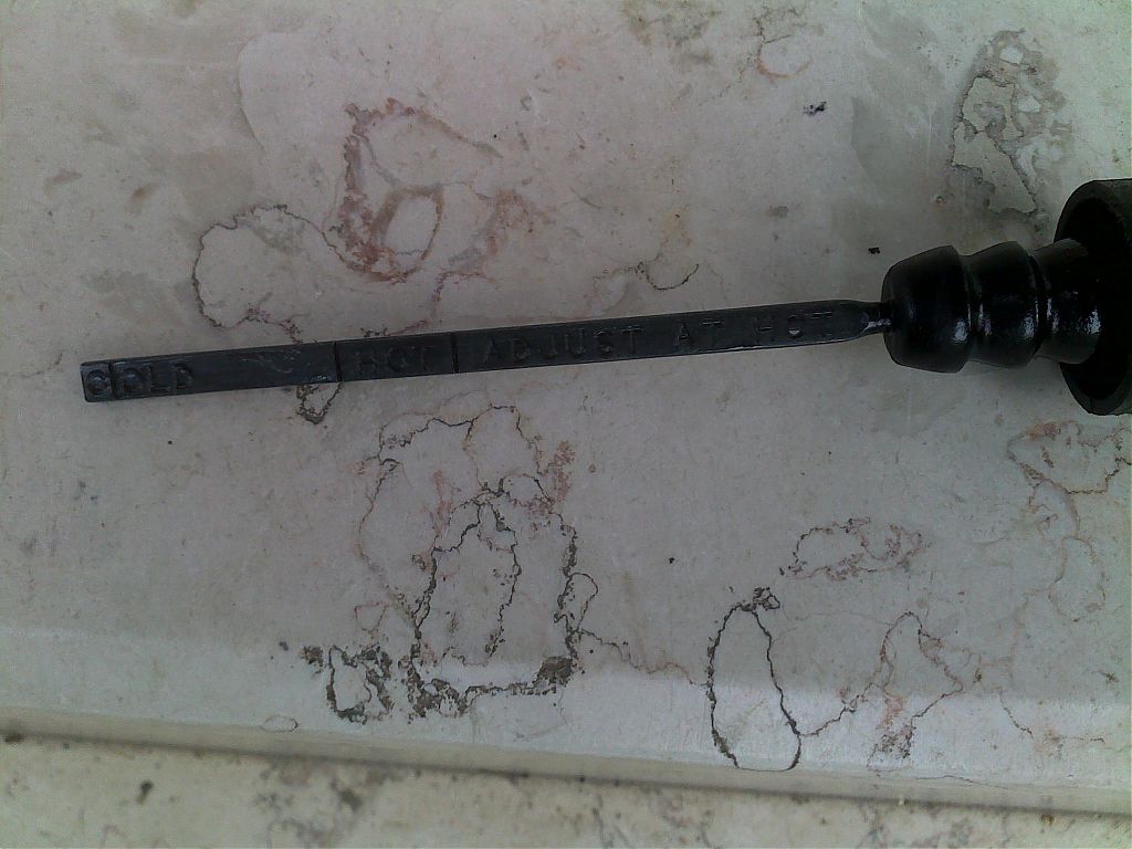

ברשותי מיציבושי סופר לנסר שנת 94 גיר אוטומטי,
איך בודקים שמן גיר, במצב מנוע קר או חם, או כשהוא מונע ?
עד איפה השמן צריך להגיע במדיד ?

על מדיד הכמות יש 3 קווים
קו ראשון תחתון הוא מינימום שמן גיר כאשר מנוע קר .
קו שני ( אמצעי ) מקסימום שמן גיר כאשר מנוע קר
קו שלישי ( אחרון עליון לכיוון ידית אחיזה ) מקסימום בשמן גיר כאשר המנוע לאחר 15 דקות נסיעה .
אופן הבדיקה הוא מנוע עובד . ידית הילוכים משולבת ל N מצב ניוטרל הרכב במצב אופקי על מישור ( לא במדרון או שיפוע )
מוציאים את המדיד מנגבים אותו מכניסים אותו חזרה ושוב מוציאים ובודקים את המפלס עלפי הרשום מעלה
ספרות יצרן קובעת שהבדיקה האמיתית היא לאחר 15 דקות נסיעה .מצב ניוטרל מנוע עובד וכמות שמן גיר בקו העליון
בברכה זיסו יוסי - מוסך זיסו
