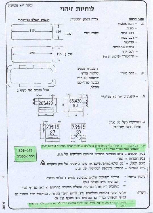

לראובן, ולכל מי שמעונין במפרט.
התקן הישראלי חל על לוחיות זיהוי צהובות מארבעה סוגים, אולם לא חל על לוחיות זיהוי לרכב אספנות !
בימים אלו התקן נמצא בעדכון, ועובדת אי חלותו על לוחיות זיהוי לרכב אספנות תצוין במפורש.
התקן גם אינו חל על לוחיות שאינן צהובות: משטרה, צה"ל, מע"צ וכיו"ב.
התמונה המצורפת היא צילום מספר הבוחן שצילמתי במשרדו של סגן מנהל אגף הרכב במשרד התחבורה.
שימו לב למספר פרטים:
1. אין הגדרת גודל למידות לוחית הזיהוי לרכב אספנות. אם יש צורך להקטינה במעט על מנת שתתאים לרכבף, הדבר חוקי.
2. שורת ספרות מובלטות, ומתחתיה שורת אותיות בכיתוב: רכב אספנות. האותיות לא חייבות להיות מובלטות.
3. גובה הספרות האותיות: 40 מ"מ. אלו הספרות המשמשות ללוחיות זיהוי של קטנוע 50 סמ"ק.
4. מכיוון שהתקן הישראלי אינו חל לויות זיהוי לרכב אספנות, אין להטביע בלוחיות אלו את סמל מכון התקנים.
ממליץ להדפיס את התמונה המצורפת ולשמור ברכב האספנות. מנסיון של מספר חברים, הצגת הצילום עזר להם בחלק ממכוני הרישוי שלא ידעו בתחילה על קיום המפרט בספר הבוחן.
נקודה נוספת: חתימה על דו"ח תנועה מהווה בסך הכל אישור קבלה, ואינה מהווה הודאה באשמה כל שהיא !!!
במידה ונהג מסרב לחתום, והשוטר/ת או המתנדב/ת רושמים את המילים: "מסרב לחתום", הדבר אינו גורע ואינו מוסיף להרשעה.
