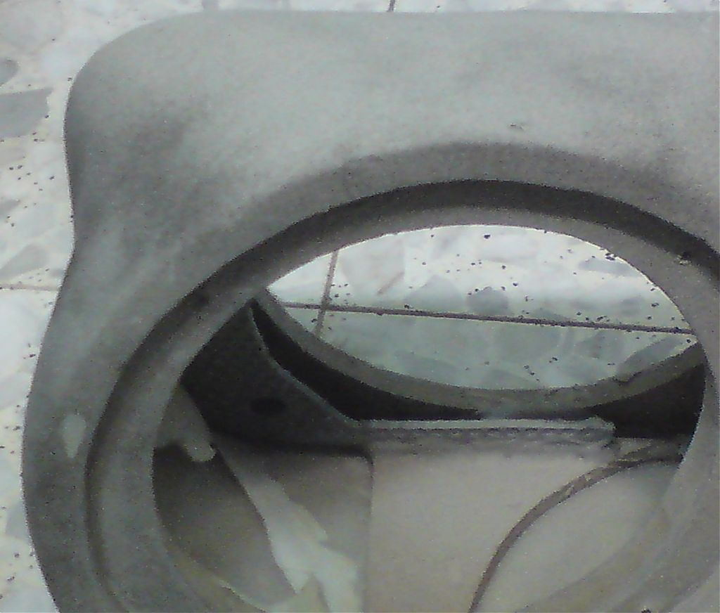

נתתי היום שכבת פוליאסטר לפודים שבניתי ונשאר חור אחד שפספסתי שנורא מפריע לי בעין. השאלה היא אם אפשר לעשות תיקון על הפוליאסטר? קארקיט רגיל יעשה את העבודה?

אני יכתוב את השאלה מחדש:
כבר הכנתי פודים נתתי עליהם שכבה של בונדו שלא הייתה מספיקה והיום הלכתי לחבר של ההורים שבבעלותו מוסך פחחות ונתתי עוד 3-4 שכבות של קארקיט עם נייר שיוף 40 80 ו120. אחרי שסיימתי עם השיוף הסופי לקחתי את הפודים וריססתי אותם בפוליאסטר. אחרי השכבה של הפוליאסטר שמתי לב שפספתי חור אחד בחלק העליון של הפוד (העליתי תמונה).
השאלה שלי איך אני ממלא את החור הזה? הוא ממש קטן
עריכה: הנקודות השחורות זה ספריי אחר (זפת אם אני לא טועה את זה מישהו אחר ריסס)
אפוקסי
תמלא את החור בקצת אפוקסי שקוף ותשייף ממש בעדינות.
או שתרסס את האיזור הזה מחדש.
Pioneer TS-X150
אם המשטח הזה - האזור בו יש את החור הקטן הזה הוא משטח ישר מאוד - תשים ממש טיפונת של אפוקסי ותשטח אותה עם משהו ישר וחלק - אולי אפילו לא תהיה זקוק לשייף.
