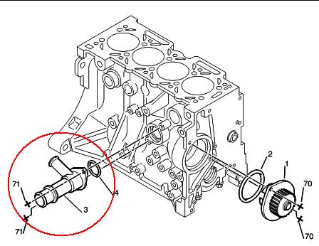

* ודבר אחרון שלפי המוסך שהייתי בו נאמר לי שהפלאנג' מים אחורי דורש החלפה (רואים יציאה של מים ירוקים עדינה ממנו) האם זה החלק שמסומן בעיגול בתמונה המצורפת? ואם כן, כמה עולה החלק? מקורי ותחליפי?
