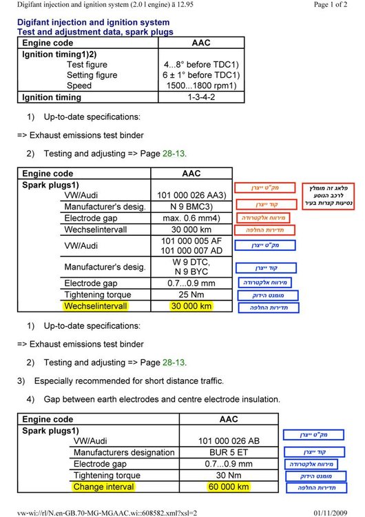

שבוע שעבר במהלך הנסיעה הרכב התחיל לפמפמם ונעצר, הזמנתי שגריר שאמר שיש לי בעיה באחד הפלאגים והחליף אחד מהם.
בגלל זה החלטתי להחליף השבוע את כל הפלאגים אבל רציתי לדעת איזה פלאג מתאים לרכב ואיזה יצרן מומלץ?
לקחתי את הפלאג שהוא הוריד מהרכב, זה פלאג של NGK ורשום עליו "BPR6ES". רציתי לוודא שאלו הפלאגים המתאימים לרכב לפני שאני קונה אותם.
למקרה הצורך דגם המנוע הוא AAC, מנוע 2000 סמ"ק בנזין.
שאלה נוספת- כמה עולה כהל לרכב? וכמה עולה סיני?(אני לא יקנה את הסיני פשוט זה מה שה"שגריר" שם לאבא שלי ברכב ולקח לו 300 ש"ח עבור הכהל בלבד).

הפלאג של NGK צריך להיות BP5ET
המומלץ לרכבך הוא של BOSCH W9DTC
יש להשתמש במצתי בוש בלבד לפי בקוד שרשום מעלי,
וסליל ההצתה המומלץ הוא מתוצרת בוש בלבד,כל סליל הצתה סיני יפני קוראיני או תאילנדי, עלול לגרום נזק למערכת ההצתה.

לרכב שלך מתאימים מספר פלגים שונים ושל ייצרנים שונים.
ראה הנחיות ייצרן מצורפות !
פלגים להחלפה כול 30K או כול 60K
לפני הרכישה בדוק שהפלגים מתאימים לקוד המנוע שלך.
פלגים.pdf

תודה רבה מרק, האמת שאני לא ממש הבנתי מה הולך בדף הזה.
תוכל בבקשה להסביר לי איזה פלאגים מתאימים לי ואני יבדוק איזה מהם קיימים בחנות ואקנה?

קובי, בשביל לראות את הקבצים אתה יכול להוריד את התוכנה החינמית והקלה מאוד FOXIT READER.
היא תחליף חינמי, קל משקל ומעולה לADOBE ACROBAT READER.
בקבצים מפורטים 3 סוגים של פלאגים המתאימים לרכבך.. תדפיס ותלך לחנות עם המק"טים שלהם.

שמרתי עבורך את הקובץ כתמונה.

תודה רבה, אני מזהה בתמונה את הפלאג של בוש, והאחרון זה של NKG, אבל מה זה הפלאג הראשון שמומלץ לרכבים שנוסעים מרחקים קצרים?
ולמה דווקא הוא עדיף(על מנת ללמוד לעתיד)? מה שונה בו משאר הפלאגים המומלצים?
