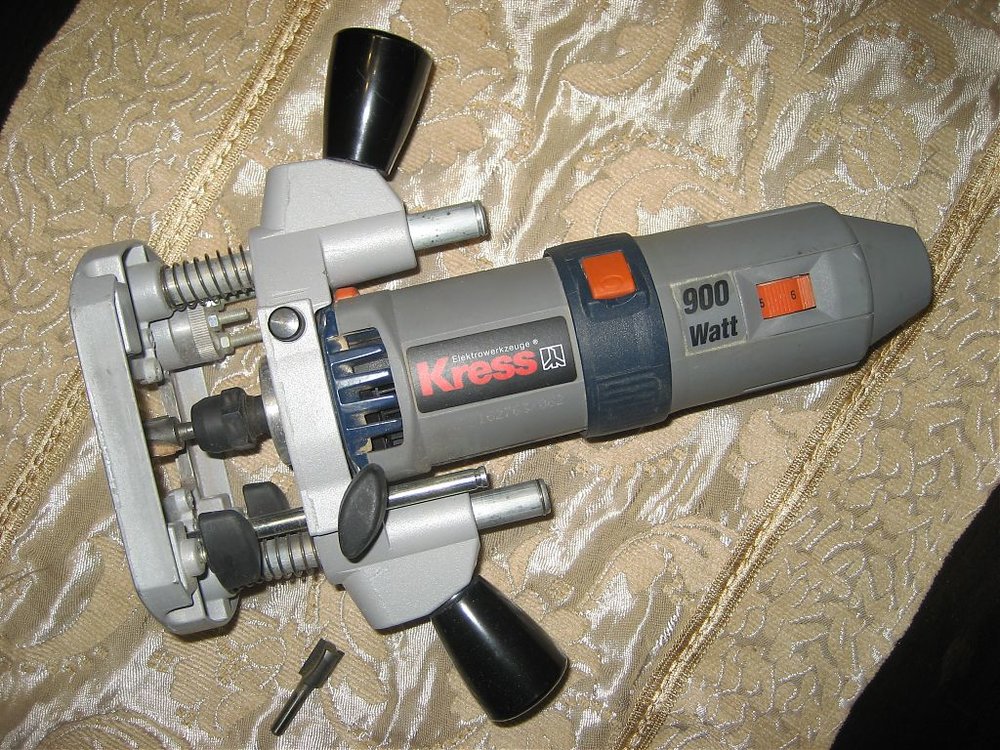

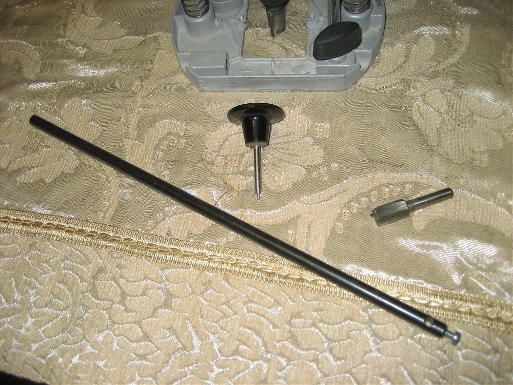

צילמתי בשבילך את שלי כדי שתבין איך עושים עיגולים.
1.אתה דוחף את המוט ברזל לכי זה שמופיע בתמונה ונועל אותו עם הפרפר למידת העיגול הרצויה,לצורך חריטת המדרגה הפנימית חצי גובה.
2.אתה נועץ את המוט ברזל במרכז העיגול למידה ומתחיל לעבוד.(אני במקום השפיץ שם בורג)
שים לב שהחריטה הזאת צריכה להתבצע בשלבים שלבים כדי שלא להרוג את הסכין.
אחרי שניהיה לך חרוט חצי גובה,אתה משחרר את המוט מהפרפר לפתוח קוטר גדול יותר,אבל הפעם זה לחיתוך סופי.(כל עובי העץ)
וכך נוצר לך חישוק מדורג.
חשוב שתשים לב למרחק הנעץ/שפיץ עד לתחילת הסכין ולא אחריו,כך אין לך תלות בקוטר הסכין ובפספוס מיותר במידה.

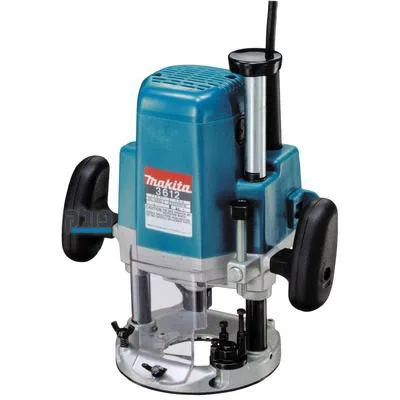

אני יכול להחליף רק למקיטה מצאתי את הדגם הזה אבל הוא כבד... (5 קילו) והוא לא מרובע כמו שאמרת
