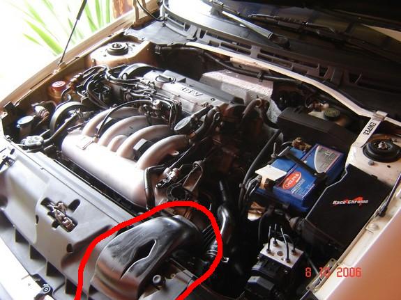

יתקנו אותי אם אני טועה, אבל לדעתי לקנות קיט ראם אייר לדעתי לא שווה, אפשר לעשות את זה לבד מאוד בקלות, בעצם פשוט להעביר צינור גמיש לקדמת הרכב (איזור פנסי הערפל, או גריל או משהו בסגנון) זה כמובן בתנאי שאתה קונה את הפילטר שמוצג בקישור השני (וכן זה מה שמותקן אצלי).
הקטע אצלי שבקסארה מסתבר שיש "ראם אייר" מקורי שלוקח אוויר מבחוץ מקדמת הרכב בין הגריל למכסה המנוע (רעיון גאוני לדעתי) ככה שכשאני קניתי אותו הוא התחבר לי יופי לשם
יכול להיות שאני יוצא פה ממש מטומטם ובהרבה רכבים יש את זה, אני פשוט לא מכיר
(בתמונה - כניסת האוויר בקסארה)
עריכה: התמונה מהאינטרנט אז אל תתפלא אם אתה לא רואה את הפילטר
