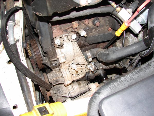

לא מזמן עשיתי החלפת מי קרור באוטו ודחפתי צינור לרדיאטור ולשאר הצינורות ויצאו מים בצורה חופשית וללא לכלוך. מה שאומר שסתימה פחות באה בחשבון. מה אתה אומר?
להלן תמונה:
שלום רב !
הצחינור הנראה בתמונה, יש לט קימור שלא מאפשר מעבר חופשי של מים, אל בעייתך קשורה קרוב לוודאי, לסירקולציית מיים לקוייה בסרק.
