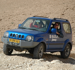

קונים ג'ימני?
לא מזלזל ולא כלום אבל איך ג'ימני בתור רכב שטח?
:lol: כי בנות קונות אותו מכיוון שהוא ג'יפון קטן וחמוד.
בתמונות שלך גם אין מספר רישוי מקדימה או שאתה פשוט עורך טוב מאוד?

קונים ג'ימני?
באמת אין מה לזלזל-גמיני זה ללא ספק הרכב שנותן הכי הרבה יכולת שטח לשקל בשוק,
במחיר שלו וגם ביותר מזה אין לו מתחרים בשטח.
חרא רכב תאמין לי לא שווה שקל :)
בנימה קצת יותר רצינית:
תחפש 2 שרשורים כאן בפורום אודות הג'ימני, יש מספיק מידע, אני לא מרחיב כי אני משוחד והרכב שלי גם לא מקורי.
בסרטון המצורף, טיול למעלה יאיר+מעלה זרון עם הקבוצה שאיתה בדר"כ אני יוצא לטיולים, אני הייתי עם חבר בג'ימני כחול, שנת 2003 שכנראה קצת פחות טוב ממני בשטח (אני עדיין מנסה להבין למה).
את כל מה שרואים בסרטון, גם הג'ימני עבר, מי שמכיר קצת יודע שמעלה יאיר נחשב לא קל בכלל ומעלה זרון נחשב קשה +

אני חושב שקצת טעית בקישור. בקטע המצורף אף אחד לא עובר שום דבר. כולם נתקעים...
ארז רונן
הלו הלו, טראנו טובעת זה לא כולם :)
יש גם תמונות אולי זה יותר טוב:
http://pic.hevre.co.il/UserPicSlideShow.asp?uid=2C9CDA29BDCD4238A7A9791B18DCEF85&alid=574884
בקיצר השורה התחתונה, ג'ימני עולה את מעלה יאיר (במצבו כיום, התמונות והסרטון מטיול של אתמול)
