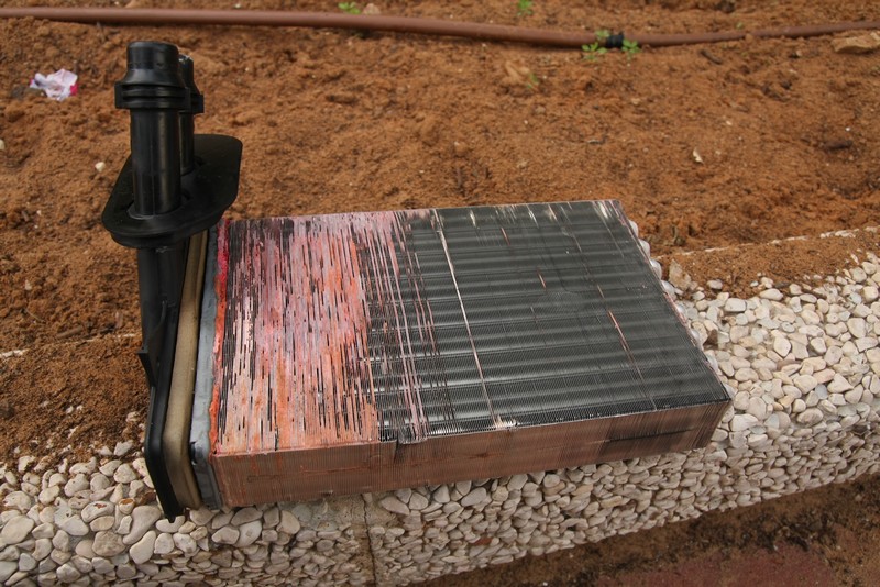

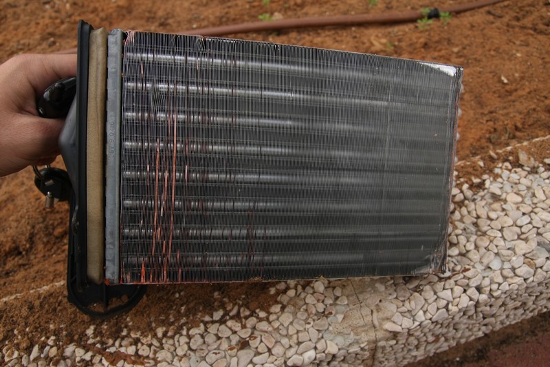

עדכון:
בקרתי במוסך רון..
רון, כרגיל, עשה את העבודה על הצד המקצועי ביותר.. אין לי מה לומר חוץ משבחים על היחס והמקצועיות שלו, של איאן ושל כל הצוות...
תודה רבה!
מצרף תמונות להתרשמות של הרדיאטור שנזל..
סופ"ש טוב לכולם.

הרכבתי חליפי.. ה"תענוג" עלה 2000 ש"ח כולל מע"מ ועבודה.
העשן הלבן נובע כנראה מזה שנוזל הקירור נוזל מהרדיאטור וטיפות שלו נשרפות כשהן נופלות לדוגמא על האגזוז ומשם האדים/עשן חודרים דרך מערכת המיזוג.. ומשם נובע גם הריח.
