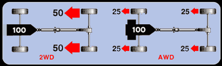

יש תמונה שמפרטת את ההבדלים בין מערכת הנעה אחורית למערכת הנעה כפולה קבועה.
50/50 הגיוני,אבל גם באוטומאט וגם בידני אחד לאחד!

כאן יש את כול ההסברים, וסרטון מאוד ברור
http://subaru.co.il/awd.asp
ניתן לראת שאכן המערכת מחלקת כוח בין כל 4 הגלגלים, בהתאם לצורך
בזמן העצות רוב הכוח עובר אחורה, בפניות קדימה. כמה אחוזים ומתי, מחלית המחשב.
בנוסף להכל, גם באותו הציר, ההספק לא חייב להיות זהה. כל גלגל מקבל בדיוק מה שמגיע לו.
