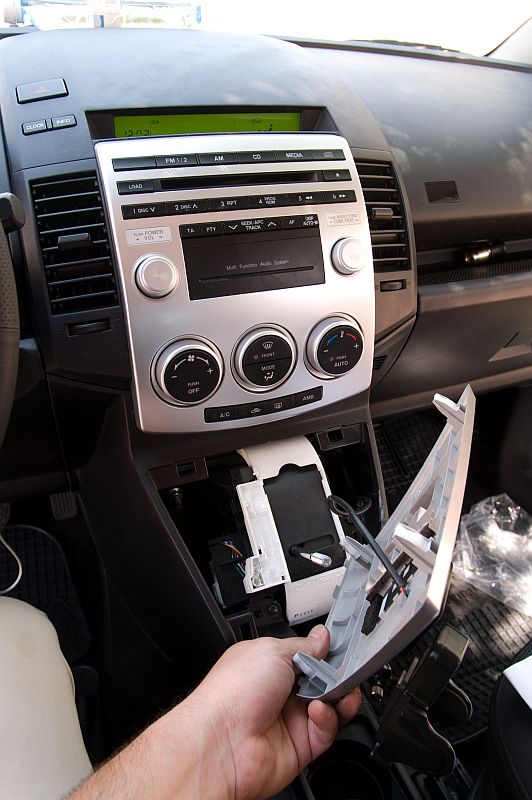

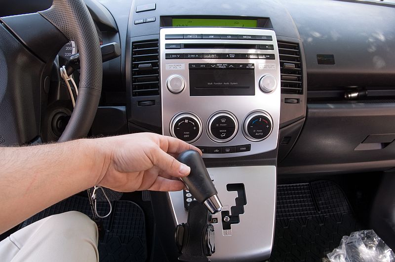

- יש לפרק את ידית ההילוכים. (בהברגה)
- לאחר מכן - יש לשלוף את מסגרת הידית במשיכה (יש שם קליפסים).

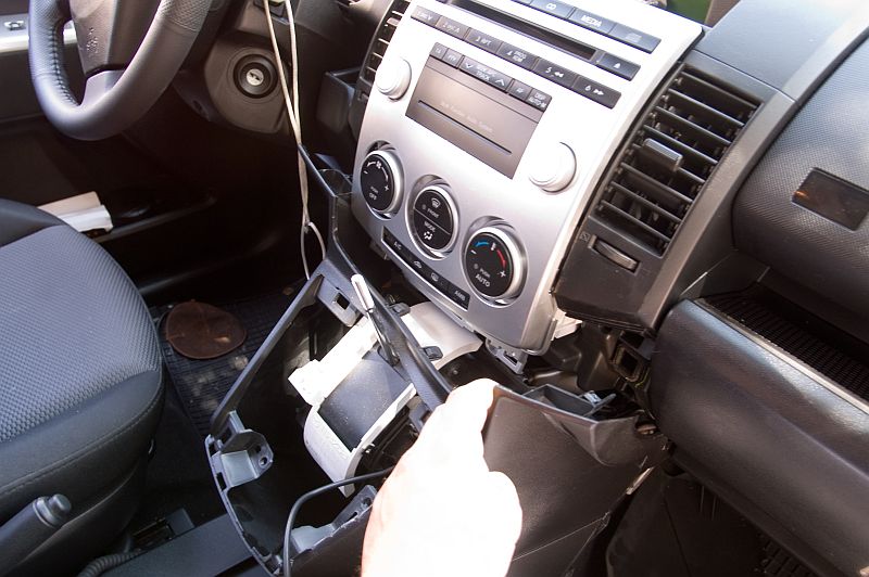

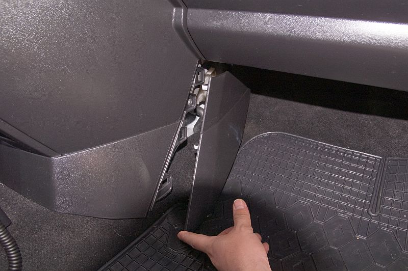

- בשלב הבא - מתכופפים מתחת לדשבורד - ומפרקים במשיכה (גם שם קליפסים) את בסיס הפלסטיק בשני הצדדים (נהג ונוסע)
- מתגלה בורג אותו יש לפתוח (גם בשני הצדדים) כדי לאפשר את פירוק הקונסולה האמצעית.

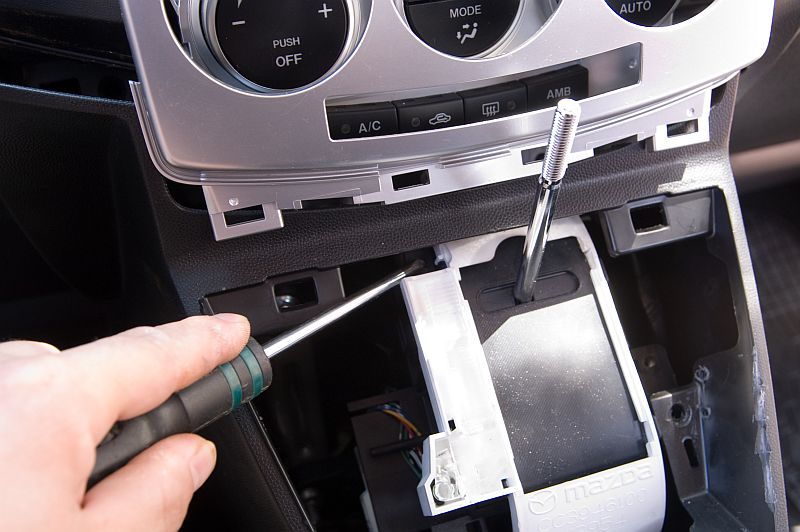

- בשלב הזה גיליתי שצריך להעביר את ידית ההילוכים למצב משולב כדי שאפשר יהיה לפרק את הקונסולה. הבעיה שחייבים מפתח בסוויץ ולא התחשק לי לחבר מפתח בזמן הפירוק
הפתרון - לחיצה בעזרת מברג על כפתור יעודי שעוקף את המערכת.
השלב הבא - משיכת הקונסולה התחתונה החוצה.

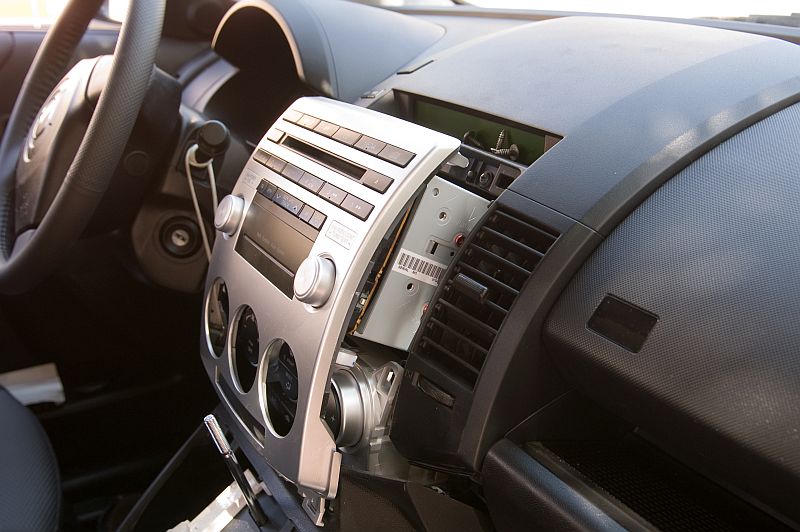

לאחר מכן מתגלים 2 ברגים ביחידת הרדיו שיש לפרק. הפ נמצאים בתחתית המערכת בשמאל וימין.

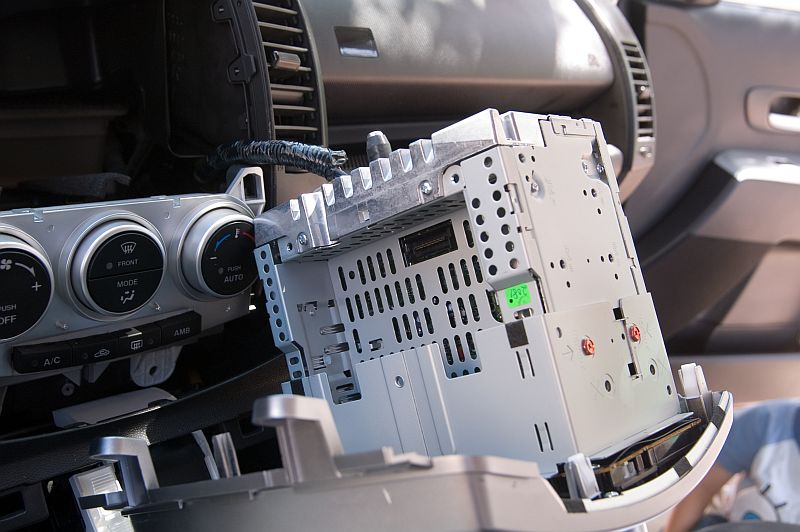

אחרי הפתיחה - יש לשלוף בעדינות את כל המערכת החוצה.
גם היא יושבת עם קליפסים ואני שלפתי אותה עם שפכטל רחב. לחץ נקודתי ישבור את הפלסטיק העדין במהירות.

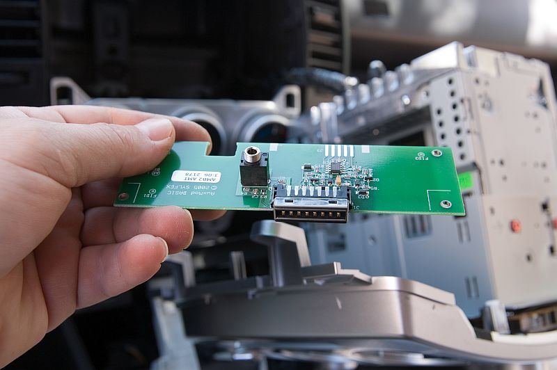

המערכת בחוץ. נקודת החיבור שנראית בתמונה - היא הנקודה אליה יתחבר הכרטיסון שנראה כאן.

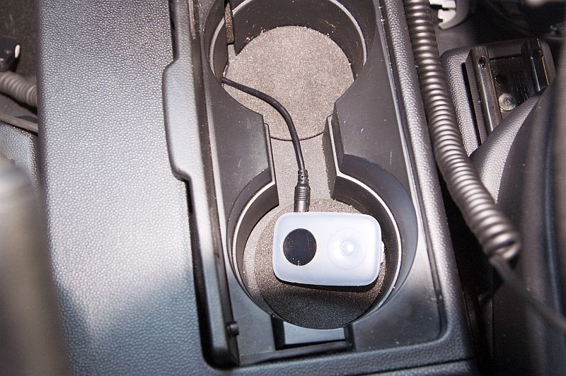

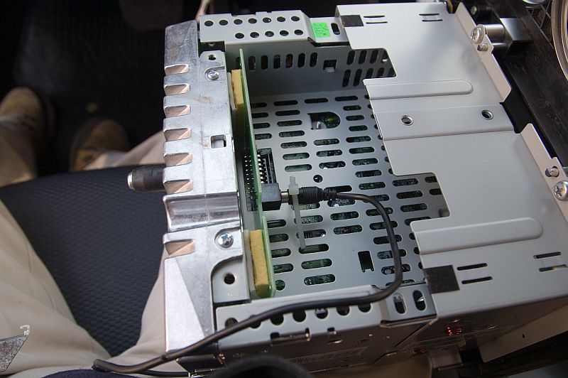

כאן כבר נראה הכרטיסון כשהוא מחובר למערכת הקול.
בעצת אנשים מלומדים - הדבקתי אותו עם דו"צ ואיבטחתי את הכבל למקומו בעזרת אזיקון.
ללא האבטחה הזאת - הבנתי שהכרטיס יפול ממקומו במפגש עם הבור הראשון.
ולי אין את החשק לפרק את הכל שוב.

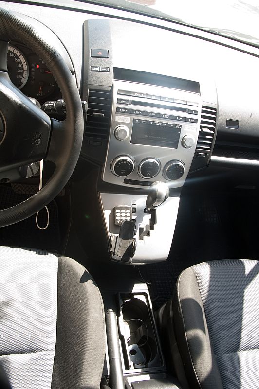

כאן גם אפשר לראות מראה כללי של הרכב.
סדום ועמורה

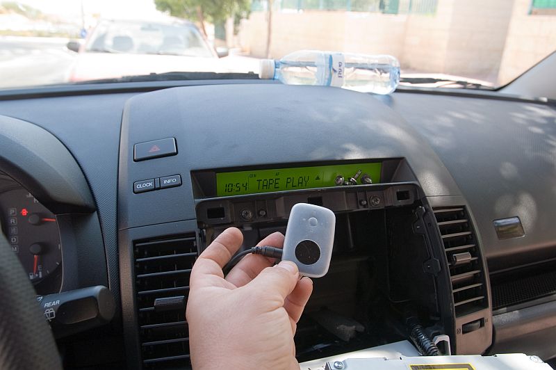

לאחר מכן - ולפני שהרכבתי הכל מחדש - ביצעתי בדיקה לוודא תקינות.
העברתי את המערכת למצב MEDYA
רואים על המסך - המערכת עוברת למצב TYPE PLAY - והשמיעה היא יופי טופי

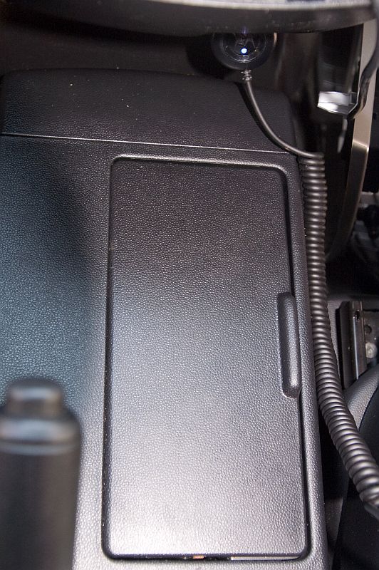

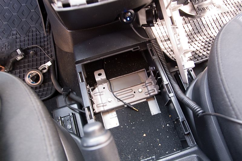

החלטתי שאת הכבל אני מוריד למחזיק הכוסות ליד בלם היד.
אחרי מאבק קצר עם מחזיק הכוסות - הצלחתי להשחיל לתוכו את הכבל ואפשר לראות שכשסוגרים את הדלתית - לא רואים כלום.
עוזר באבטחה.
