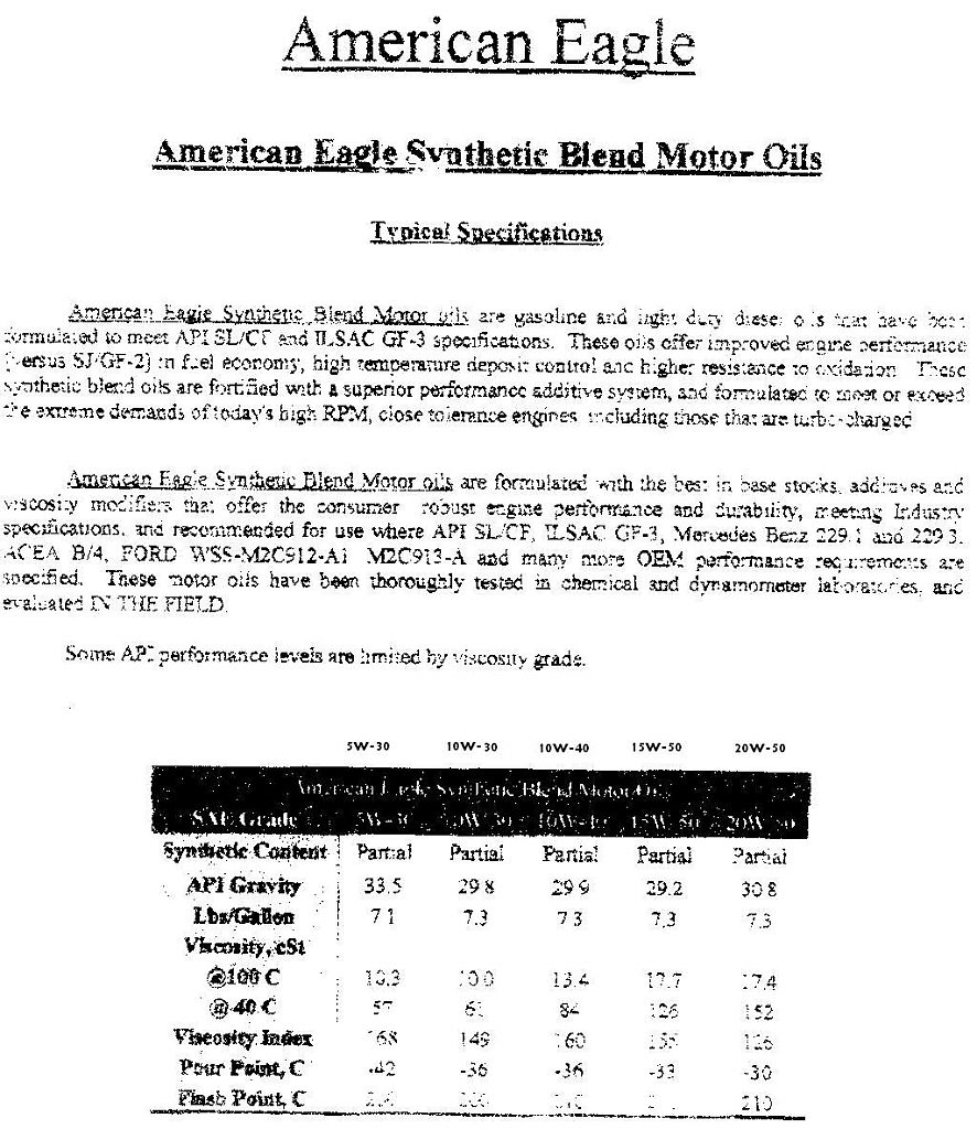

בצעתי טיפול לא מזמן במוסך מאזדה מורשה, מאזדה 3 SPIRIT.
השמן שמילאו לי היה "אמריקן איגל " 5W30 ,חצי סינטטי .
עד כמה שידוע לי לא אמור להיות שמן כזה במוסכי רשת מאזדה.
מה אתם ממליצים לי לעשות ?
להחליף את השמן לאחר איכותי יותר , חצי סינטטי.
האם השמן שמילאו לי יכול לגרום למנוע נזק עתידי , או יכול לגרום לרעש יתר בשסתומים ההידראולים ?
בתודה .

אני מצרף את תו התקן, לשמן המנוע המדובר.
שם לב הוא עומד בתקני API , עדכניים .
וכמו כן מאושר לשימוש,ע"י FORD ( האמא של מאזדה) וכן מרצדס .
מאחר והמוסך, עומד תחת האחריות , של המחלקה הטכנית של מזדה .
חובה עליהם להשתמש, בתקני מאזדה .
אבל גם חובה עלייך, לבקש מהם, שיציגו בפנייך, את האישורים, לכל הנוזלים אשר שמים לרכבך .
גש למוסך, ובקש לראות אישור התאמה .
ובמקסימום - החלף שמן מנוע, אם אינך רגוע ..
אייל .

לא מובן על מה בדיוק אתה ממליץ, כי לא משווקים בארץ שמנים של ESSO או LM שתואמים למאזדה שלו

מה מענין אותנו התקנים של FORD? לא קשור אפילו במקצת.
השמן למאזדה שלו אמור להיות API SL או ACEA A3/A5 חצי-סינטטי.
אבולושיין
אכן שמן זול מאוד שמו לך, אני מתפלא אפילו. כדי לא להפחיד אותך יותר מדי אני אגיד כי לא יהיה נזק, אבל ממליץ לך להחליף את השמן עכשיו או בעוד מס' אלפי ק''מ ולא לטפל במוסך הזה יותר. לפחות לא לפני שהם יחליפו את הספק שמן שלהם.
מתוך נסיון רב, אני יכול להמליץ לך על שמנים סינטטיים איכותיים לרכב שלך בתדירות החלפה של 10.000 ק''מ. אין יותר טוב מזה, הרכב יהיה בריא לאורך זמן. המנוע LF שלך קצת פחות אמין מ-Z6 ולכן ישנה חשיבות רבה לשמן סינטטי שעמיד יותר לשריפה בסל''ד גבוהה. אך אם אינך רוצה להסתבך אם הבחירה של שמן סינטטי מלא, אפשר להמליץ על שמן חצי-סינטטי איכותי כגון: MOTORCRAFT 5W/30 SM או VALVOLINE DURABLEND 5W/30 SM. אילו הם השמנים המומלצים ביותר ממה שמשווקים בארץ. השמן המומלץ ע''י היצרן בול בשביל הרכב שלך הוא חצי-סינטטי MAZDA DEXELIA 5W/30 SL שאת הדגם הזהה שלו תמצא בארץ גם תחת שם אחר: ELF EVOLUTION 5W/30 SL

אכן השמן המדובר עומד בתקן של מאזדה, הכוונה שלי הייתה כי ספציפית המפרט של פורד לא מענין אותנו, יש להם את המפרטים שרלוונטיים רק לפורד.
