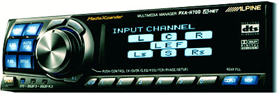

טוב, בגלל שהבנתי שכנראה יעבור עוד זמן עד שאני אתקין את המערכת החלטתי לשחק קצת בפרוססור של אלפיין הH700 וחיברתי אותו בבית.
אני חייב לציין שהפרוססור הזה הוא פשוט תענוג, כל כך הרבה שליטה והכל באצבעות ידיך.
כבר כתבתי עליו בעבר כשהוא רק יצא אבל רק אפרט בקצרה את האפשרויות שלו.
1. DTS
2. אקולייזר גרפי 31 ערוצים שיכול לשלוט בנפרד על כל דרייבר. קדימה: מידבאס, מיד טוויטר. אחוריים, סנטר וסאב.
3. קרוס אובר עם טווח תדרים גבוה מאוד 20HZ-20KHZ בחלקם. אפשרות לבחור SLOPE של 6/12/18/24/36DB.
4. טיים דילאי לכל אחד מהרמקולים ואפשרות להפיכת פזה של כל אחד מהם.
5. אקולייזר פרמטרי 5 ערוצים (לבחור או אותו או את הגרפי).
אלו הן בערך האפשרויות שלו.
קצת תמונות (נראה לי שהגיע הזמן שאני אלמד לצלם במצלמה הזאת):
חתיכת מכשיר הדבר הזה.
יש לו גם הרבה מאוד אפשרויות.
וקרוסאובר עם SLOPE של 36dB? אף פעם לא שמעתי על זה, נחמד נחמד.
איך הוא בדיוק מתחבר?
המגברים מתחברים כרגיל לרדיו דרך כניסות ה RCA, והוא לרדיו כתוספת?

הוא יכול להתחבר בשלוש דרכים:
1. חיבור AINET של אלפיין אם יש לך HU אלפיין.
2. חיבור עם RCA מההד יוניט אליו.
3. חיבור אופטי.
יש לך את היחידת שליטה ויש את הפרוססור עצמו וממנו יש את היציאות לכל המגברים. אתה יכול לעשות הגברה אקטיבית דרכו ולחבר מגבר לטוויטר, למיד, למידבאס, לסאב ולאחוריים.
