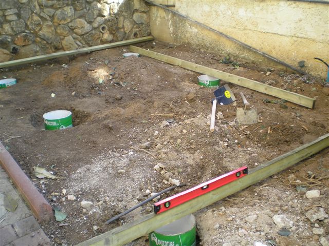

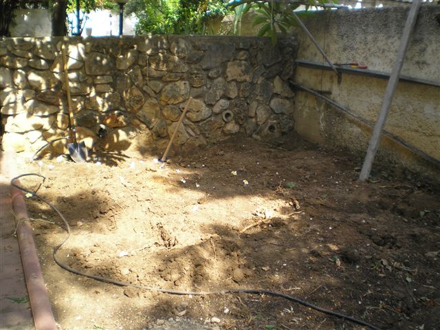

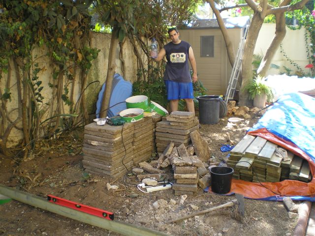

אני וגיסי החלטנו לבנות דק (ריצפה מעץ)בגינה של ההורים שלי.
גודל השטח שניבחר הוא 4X6
התחלנו בעבודת ההכנה של השטח שכללה ניקוי כל הצימחיה פינוי ופירוק מחסן שהיה במקום ופירוק שביל הגישה שהיה לשטח.
לאחר מכן פילסנו את השטח עצמו כי הוא היה בשיפוע קל ובסיום התחלנו חפירה של בורות לצורך יסודות.
הריצפה בנוייה בצורה כזאת שישנם 6יסודות מבטון אליהם חיברנו 4 לאטות (מוטות) עץ אחד בכל צד ושניים במרכז .
היסודות בנויים מגליל קרטון שקונים במיוחד ליציקה הם באורך של חצי מטר והכנסנו אותם לתוך הבורות שנחפרו בתוספת מסגרת פנימית מברזל בניין על מנת ליצור חוזק,את כל היסודות פילסנו אחד לשני באמצעות קרש ארוך וישר, שאליו חובר פלס ארוך(זה היה אחד החלקים היותר קשים ).

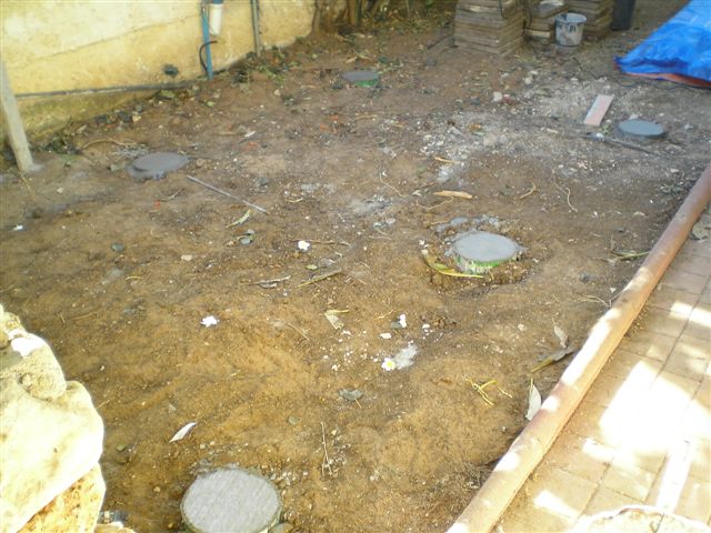

את הבטון עשינו לבד (עבודה ממש קשה )ויצקנו אותו לגלילי קרטון ובמהלך השבוע הרטבנו אותו על מנת שלא התיבש מהר ,

איך מפלסים את כל היסודות לאותו הגובה?
הפיתרון הכי קל שהצלחתי לחשוב עליו הוא להכניס מוטות עם הברגה לתוך היציקה ואז לשחק עם הגובה בעזרת ההברגות ואומים מתאימים (שימושי גם למקרים בהם יש שקיעת קרקע. אבל לא נראה שזה מה שעשו שם.
