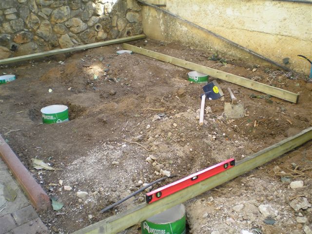

איך מפלסים את כל היסודות לאותו הגובה?
הפיתרון הכי קל שהצלחתי לחשוב עליו הוא להכניס מוטות עם הברגה לתוך היציקה ואז לשחק עם הגובה בעזרת ההברגות ואומים מתאימים (שימושי גם למקרים בהם יש שקיעת קרקע. אבל לא נראה שזה מה שעשו שם.
חפרנו +- לאותו עומק הכנסנו את גלילי הקרטון לבורות ובוחרים אחת שאת כולם יישרנו לפיה(נקודת ייחוס)
ואז בעזרת קרש ארוך שעליו מחובר פלס פילסנו אותם וסגרנו את הבורות סביב היסוד וככה זה לא זז.
גם את הגליל עצמו פילסנו על ידי זה שהנחנו עליו פלס
