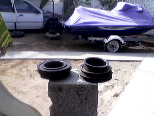

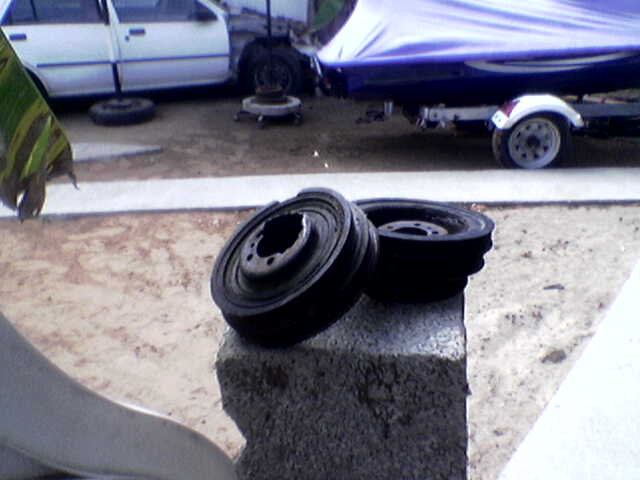

יכול להיות שגם מה שכתבו החברים מעלי, גורם לבעיה. קשה למצוא בדיוק את הבעיה מעל דפי האתר. לכן גם לא עניתי לך על הה"הפ (מצטער). נראה לי שיש לך בעיה הרבה יותר גדולה בפולי, הפולי של הבלנו הוא בעל שני חלקים שמורכבים בלחץ עם גומיה בינהם ראה תמונה. כאשר הגומי מתייבש הפולי מתחיל לזרוק וגומר על זנב הקרנק. החלפת הקרנק מתקרבת במחיר כמעט להחלפת מנוע. טפל בעניין מידית. ביקשו לי על פולי חדש 850 ש"ח לפני מע"מ,ללא עבודה.
יש חרט ברחובות שמתקן את הפולים ע"י מיסמור האחד לשני, ואיזונם במחיר של 200 ש"ח. לי זה לא נראה להפוך את הפולי למקשה אחת, ולאבד את הגמישות. לכן קניתי בכפר קאסם פולי משומש ב 150 ש"ח.

ואתה צודק! במידה ושיכוך גלגלת המנוע (HARMONIC BALANCER)מבוטלת זה גם עלול לגרום לשבר לגל הארכובה.
דניאל, נו אז מה תגיד על המוסכים שמוסרים לו פולים לתיקון ?. זה לא פשע כלפי הלקוחות ?.
לאחר שהטלתי ספק בדבריו, ולאחר ויכוח ביננו על HARMONIC BALANCER, הראה לי החרט שני פולים האחד מוכן והשני לפני תיקון, אמר שנמסרו לו לתיקון ע"י מוסכים ברחובות.
דוד.
דוד מזרחי נפטר ועזב אותנו לעולם טוב יותר. יהי זכרו ברוך
נגעת בנקודות רגישות, הראשונה היא חוסר ידע של בעלי המקצוע והסיכון שהם לוקחים, הרי הם בטח לא שמעו או קשרו מקרים של גל ארכובה שבור עקב כך, ורק שמעו שכולם עושים זאת.
הנקודה השניה היא נסיון אמיתי וכן של המוסך לחסוך ללקוח כסף ובכך לבצע את התיקון, אם הוא יגיד כי רק גלגלת חדשה הוא מציע להרכיב קיים סיכוי סביר שהלקוח ייברר במוסך אחר שיציע לו את התיקון הזול והלקוח יוציא את רכבו מהמוסך. חשבון פשוט עושה בעל המוסך, הוא לוקח את הסיכון ועושה את העבודה או שמוסך אחר עושה זאת.

בודאי, לטפל קודם בפולי דחוף, בכל יום מתרחב לך החריץ של הקייל על הקרנק. ולבסוף ישבר גם הבורג המרכזי.
לא בעיה להביא פולי מפירוק הבעיה למצוא. אם תתקל בבעיה, אוכל לעזור לך לקנות אחד ממוסך סוזוקי ברחובות. אני מכיר את
מנהל העבודה יעקב. משהו סביב ה-200 ש"ח. גם בעירך במוסך סוזוקי אתה אמור למצוא.
יש להם פולים ממנועים שהחליפו ללקוחות. רוב הלקוחות משאירים את המנוע הישן במוסך לאחר ההחלפה.
