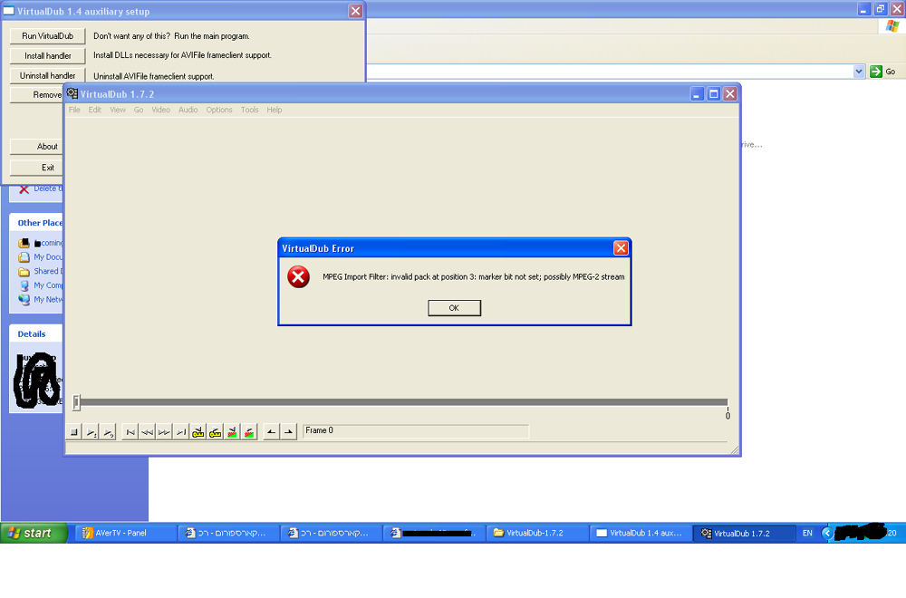

וה VIRTUAL DUB לא פותח לי את הקובץ, רושם איזשהי שגיאה שצירפתי צילום מסך שלה.

AVI זו סתם סיומת. לראייה, VIRTUAL DUB כן מסוגל לקרוא DIVX (סיומת AVI, נכון?)
אבל מתקשה בדרך כלל לקרוא קבצים המקודדים ב-DV (מהז'אנר המשמש לעריכת וידאו, סוג של MPG2, סיומת AVI).
כמו שנאמר, AVI זו רק "מעטפת"
