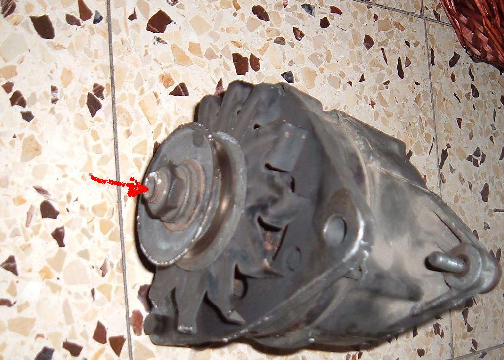

מצורפות תמונות של האלטרנטור.
יש לי מלחם טוב של weller אבל רק 60W, זה יספיק?
אפשרי ללא חולץ מיסבים?
למה החוט מינוס באלטרנטור כ"כ דק?? (הקפתי את מקום החיבור שלו באדום)

על איזה חוט אתה מדבר ? אולי זה החוט של החיווי של המנורה בלוח השעונים.
המינוס זה גוף האלטרנטור !!
של איזה חברה האלטרנטור ? בדוק האם משהו רשום על מיצב המתח ?
איזה כייף לי :)
עקבתי אחרי הכבל הדק. הוא הולך מהמיקום שסמנתי על האלטרנטור אל נעל פלסטיק לכבל יותר עבה ומשם אל מינוס המצבר.

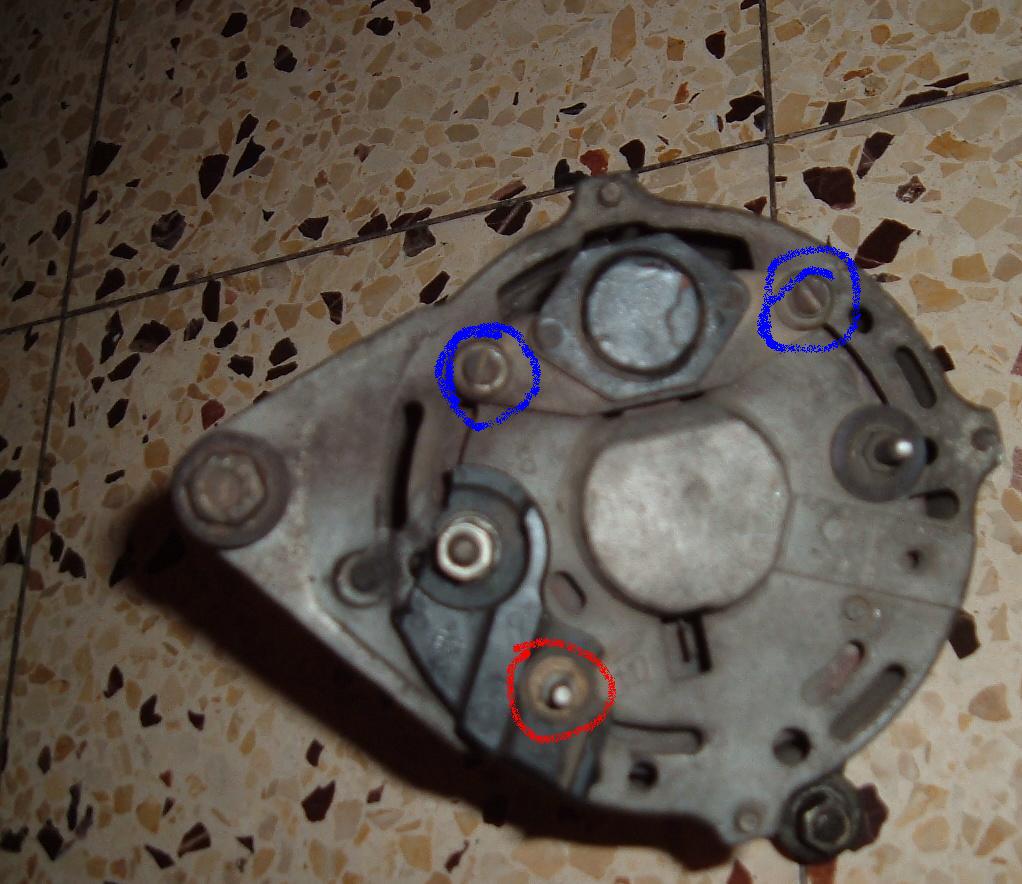

1. ראשית תפרק את מייצב המתח החלק השחור עם 2 ברגים בצד, ייתכן שבאלטרנטור הזה הפחמים הם חלק מהמייצב.
2. לאחר מכן נקה את הפחמים והחלק עם בנזין לבן או אלכוהול רפואי ותייבש היטב.
3. בדוק את הפחמים האם הם תקינים ואת האורך שלהם וחזור לדווח.
בכדי לפרק את הפולי יש לתפוס את האלטרנטור במלחציים באוזניים שלו, לאחר מכן אתה מכניס מפתח אלן לחלק הפנימי של הציר ועם מפתח פתוח משחרר את האום.
במקרה שלך אני רואה חלודה לכן רסס WD40 ותמתין 10 דקות.
החוט שפירקת הינו החוט שחש את מתח המצבר (לא בטוח).
איזה כייף לי :)
1בכדי לפרק את הפולי יש לתפוס את האלטרנטור במלחציים באוזניים שלו, לאחר מכן אתה מכניס מפתח אלן לחלק הפנימי של הציר ועם מפתח פתוח משחרר את האום.
צדקת בקשר למייצב עם הפחמים,הם יחד.
הבעיה אצלי שא"א לסובב עם אלן כי הציר "חרוש" האלן מסתובב בו חופשי.
למה לפרק את הפולי מבחוץ, כאשר האלטרנטור סגור, ולא פורק לשני חצאיו?

פתחתי את 4 הברגים הראשיים ואת האומים של הכבלים, המכסה עושה חצי סיבוב אבל לא נמשך החוצה.
יכול להיות פספסתי משהו?
OK, עכשיו גם הפולי והמניפה מפורקים. עדין לא מצליח להפריד בין שני החלקים.
למישהו יש רעיון?
למישהו יש תמונה של פחמים כמו אצלי לשם השוואה?
