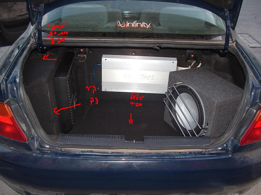

עשיתי בנייה כמו שאתה רוצה בדיוק. הנה בתמונה.
יש שני פלטות של עץ. אחת מלפנים ואחת בצד. הן מחוברות אחת לשנייה ע"י פלאחים של ברזל. חזק ויציב :)
מאוחרי המגבר של הרוקפורד בצד יש לי את ה"מחס" שבו אני שם דברים.
אם יש דברים לא ברורים אתה מוזמן לשאול.

ניב, תגיד, איפה שרשמת את ה"מחסן" משו משו (לא ראיתי מה עוד רשום), מה יש שם? כי זה נראה כאילו שהבגז לא יכול להסגר.

רשמתי "מחסן מתחת לבד" זה בד לבד והוא תפוס רק בצד אחד ככה שהוא "באוויר" והבגאז' יכול להיסגר, הוא פשוט "מוריד" אותו.
ניב, בקשה לי אלייך.
תנסה לצלם שוב את הבגאז' שלך, התמונה דיי חשוכה, תבחר במצלמה ידני (m) ותפתח את הצמצם ככה התמונה תצא יותר עם צבע.
ואם אתה יודע לשלוט ב-"אסא" אז תגדיר על 400 אם יש יותר אז יותר.
נכנסתי לקטע יותר מידי, בקיצור צלם שוב שנראה בדיוק מה הולך לך שם, כעיקרון זה נראה ממש טוב.

לדעתי התמונה מאוד מובנת, אבל אם אתה מתעקש :), אני אשתדל לצלם שוב.
