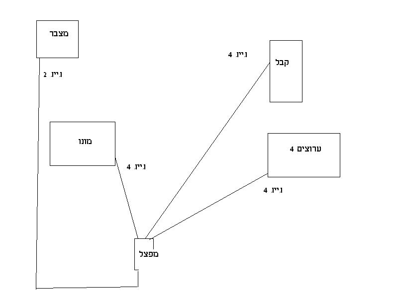

צודק ב 100% חיבור מקבילי זה חיבור מקבילי ולא משנה איפה הקבל מחובר ואם יש מפצלים או אין, כל עוד זה במקביל הקבל יעשה את שלו.

לפותח השרשור:
פלוס מהמצבר -> הדק ה + של הקבל > מפצל \ מגברים.
מינוס מההדק השלילי של הקבל כמה שיותר קצר ועבה.
הכבל + בין הקבל למגברים כמה שיותר קצר ועבה (מומלץ עד 20 ס"מ, עד 50 ס"מ קביל).
פשוט וקל.
איתמר.
תודה.
אני יודע איך לחבר פשוט לא ידעתי איך אנשים מחברים כמו שהסברתי
