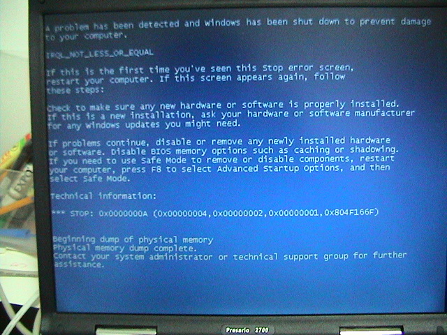

המחשב עבד יופי כמה שנים, ובשנים האחרונות הוא ללא שימוש בגלל שכאשר פותחים איתו תוכנות גדולות, או תמונות, המאוורר שלו מתחיל לפעול בעצמה מירבית, ואני מקבל מסך כחול שעליו רשום בין היתר IRQL NOT LESS OR EQUAL מיד לאחר מכן המחשב קורס ועולה מחדש.

האמת היא שבהודעת המסך הכחול , מוזכר שם משהו לגבי זיכרון, MEMORY DUMP או משהו בסגנון, אבל אני חושב שזה בא להסביר למשתמש שכל המידע שלא נשמר אבד.

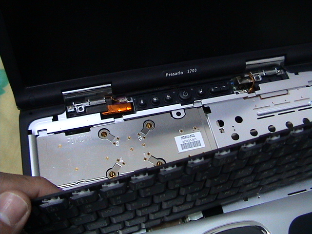

הי אלכס, אתה לא תאמין איזו התקדמות עברתי בחצי שעה האחרונה.
מצאתי את האתר הזה http://forums1.itrc.hp.com/service/forums/questionanswer.do?threadId=211701
שם נכתב כי זו אכן בעיה של ההברגות האלו שיוצאות מלוח האם, בחור נחמד הסביר שם שלא צריך לפרק את כל הברגים מהתחתית אלא רק 4 ברגים, ואז לשלוף מלמעלה את המקלדת, והאזור הבעייתי נגלה.
נדהמתי לגלות שאני עושה זאת תוך פחות מ 2 דקות, בלתי יאמן(בעיקר כי אני מנסה לפרק כל בורג אפשרי כבר כמה שעות!!).

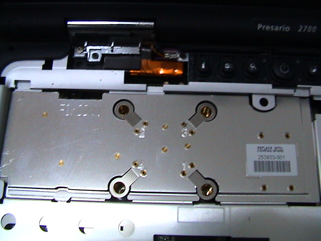

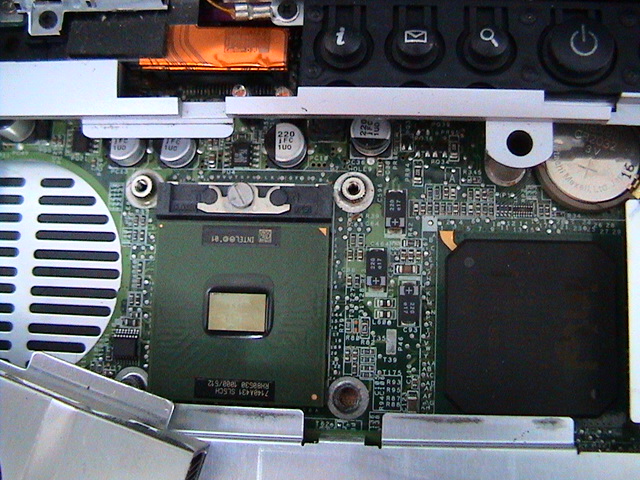

בקיצור חסכתי לך את ההסבר של הפירוק, אבל אני מעלה כאן תמונה של האזור של המאוורר, הוא מכוסה במין פח, מה שהכי מפחיד אותי כרגע הוא שלא הצלחתי לעלות על הבעיה כי 4 הברגים תפוסים ממש חזק, אני לא יודע אם ההברגה היא לתוך לוח האם או סתם למין אום שכזה.
בכל מקרה צריך להפעיל הרבה כוח כדי לפתוח את 4 הברגים, האם זה אומר שהברגים מחוזקים היטב ללוח האם וזו לא הבעייה שלי?
אודה לך על תשובה לאחר צפיה בתמונות, אם לא בא לך לענות כאן אז אני אתקשר, תודה רבה על הטלפון ועל העזרה הרבה!!.

האומים הבעייתים הם אלו שמסומנים על הפח במספרים 1 עד 4. אתה צריך להסיר את הפח כדי להגיע לבסיס של האומים והלחים אותם. למיטב זכרוני צריך לפרק את המחשב לגורמים כדי להגיע לבסיס האומים, אבל יתכן שאני כבר לא זוכר טוב.
בכל אופן, אני אומר לך בסבירות של 99% שזו הבעיה שלך ושאין לך שום בעיית זיכרון, וזאת על סמך נסיוני עם כמה מחשבים מהדגם הזה בדיוק.

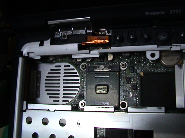

אלכס , פירקתי את 4 הברגים, גיליתי שרק אחד מהאומים שעל לוח האם שבורים, האם יכול להיות שרק אום שבור אחד גורם להתחממות? ייתכן שאני שברתי אותו במו ידי לפני רגע וכל 4 הברגים היו תקינים וחימום זו לא הבעיה שלי?
בכל מקרה, רק אום אחד שבור, האם אני יכול להדביק אותו בעזרת משהו אחר חוץ מהלחמה?
עם מה להלחים אותו? עם בדיל?
לבחור שרשם שיש לי בעיית זיכרון, לפי מה קבעת את זה? במסך הכחול רשום שהמחשב נכבה והוא מרוקן את הזיכרון.
או שאתה יודע לקרוא את קוד התקלה ואז זה כבר משהו אחר.

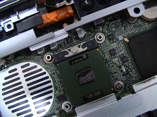

תודה רבה בכל אופן, צירפתי תמונות שמראות את האיזור.
ראיתי שנקודת המגע בין גוף הקירור לבין המעבד מלאה במין קורוזיה שכזו האם אני צודק?, האם עלי למרוח חומר מסויים לפני שאני מרכיב את הכל?
תודה רבה.

מה שגרם להתפרקות של האום זה הלחמה שנחלשה בגלל החום של המעבד לאורך זמן - לא אתה!
יש להלחים עם מלחם ובדיל את כל 4 האומים ולסגור בחזרה את מה שפרקת. יש לנקות את החומר השחור שעל ליבת המעבד (המלבן הקטן באמצע המעבד) ועל גוף המאורר ולמרוח במקום משחת סיליקון מוליכת חום.
לשאלתך: גם אום אחת משוחררת גורמת לתופעה הנ"ל.
