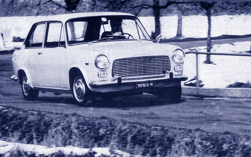

הייתה זו אוטוביאנקי פרימולה 1.2

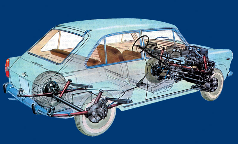

במכונית הורכב מנוע 1200 עם מאוור חשמלי ממחסן החלפים של פיאט, המנוע הורכב לרוחב , לפני הגלגלים הקדמיים , ושודך לתיבת הילוכים בעלת 4 הילוכים וקרטר נפרד. המכונית הייתה בתצורת 2 קופסאות , דלת אחורית אמיתית וספסל אחורי מתקפל . כל הסמנמנים של הצ'בק מודרנית היו כאן ! למכונית היו גם 4 בלמי דיסק. אחראי על הפרוייקט היה דנטה ג'קטזה , שהיה באותה תקופה בתפקיד המנהל הטכני בפיאט, שהעדיף לא להסתכן ולהציג את המכונית החדשה כפיאט, ועוד ממש לפני הצגת פיאט 124 ,בעלת המבנה הקלאסי , שההיתה אז בשלבי פיתוח אחרונים . לכן הוצג הרכב כאוטוביאנקי , שעד אז ייצרה בעיקר גירסאות שונות של פיאט 500 .
אבל הפרוייקט הצליח , תוך כמה שנים הוצגה פיאט 128 שהמשיכה את הרעיון של הפרימולה והשאר הסטוריה.

באוטוביאנקי פרימולה שהוצגה ב 64' עשתה שימוש במנוע של הפיאט 1100D בנפח 1220 סמ"ק ו 53 כ"ס,מאחר וזהו המנוע היחיד בהיצע של פיאט מאותם שנים שהתאים למכונית הקטנה יחסית.
יותר מכל,שימשה הפרימולה מעין "מעבדה ניידת" עבור דאנטה ג'יאקוזה,שהחל בתיכנון הדור החדש של מכוניות פיאט-ה 128 וה 127,שהיתה הסופר מיני המודרנית הראשונה.
מאוחר יתר הציגו אוטוביאנקי את ה A111 עם מנוע 1438 סמ"ק,70 כ"ס,אך כשניבלעה אוטוביאנקי בקונצרן פיאט בתחילת 69' היא הפכה למיותרת וייצורה הופסק.

ושוב פעם, לפרימולה היו לראשונה את המאפיימים הבאים - מבנה 2 קופסאות , דלת אחורית מלאה ולא כמו במיני, מנוע רוחבי עם גיר בצד המנוע עם קרטר נפרד.

יש בדברי בוקי צדק רב,בכל זאת הפרימולה היתה הראשונה להציע מכונית בעלת הנעה קדמית וגיר צידי,כמקובל היום,במבנה האצ'בק,וכל זאת במכונית קטנה יחסית.
העיניין העיקרי בפרימולה היה דור ההמשך שלה ולא המכונית עצמה,שכפי שאמרנו לא היתה אלא מעבדה ניידת.
