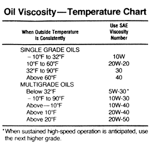

עברתי על שירשורים ישנים שמדברים על שמנים. בחלק מהשירשורים נטען ששמן 5W30 משפר את צריכת הדלק,זרימת השמן במנוע וכתוצאה מזה אולי גם את הספק המנוע.
בדקתי באוטודטה ושם רשום שבמזג אוויר ממוצע אפשר להשתמש ב5W30 או 10W30. בצד הפנימי של מכסה המנוע ברכב ישנה מדבקה של פז שממליצה על שמן 10W40 חצי סינטטי ו 5W40 סינטטי מלא של פז.
האם 5W30 יזיק/יועיל במזג אוויר חם (עד 40 מעלות בחוץ) ובמזג אוויר קר של חורף?
בקיצור, איך אני יכול לדעת איזה שמן יהיה הבחירה הכי נכונה לרכב - הרכב אלמרה 1.8 03' 42,000 ק"מ והחלפות שמן מתבצעות כל חצי שנה בלי קשר לק"מ + פילטר שמן מקורי.

למזג האויר בארץ 10W40 בהחלט יספיק, כל רמת צמיגות גבוהה יותר תהיה הוצאה כספית מיותרת.
כמו שדניאל כתב, שמן בצמיגות 10W40 יספיק בנסועה הנמוכה של המכונית שלך עם החלפה אחת לחצי שנה. אם תתחיל לנסוע יותר, יש הצדקה לחשוב על מעבר לשמן בצמיגות 5W40 עם החלפה כל חצי שנה או 10,000 ק"מ - המוקדם מהשניים. שמן מכל יצרן גדול ומוכר כמו אלו שהזכרת יתן לך מענה מצויין. אין הצדקה להחליף לקראת החורף את השמן לשמן בצמיגות 5W30, זה לא יתן לך שום דבר. לגבי הסינתטי, הוא אכן כזה אם על האריזה רשום "FULLY SYNTHETIC". כל מונח אחר מתאים לסינתטי חלקי שאינו רע כלל וכלל.

אתם מייחסים חשיבות רבה מידי לצמיגות. האקלים בארץ נוח יחסית והבדלי הטמפ' בין חורף וקיץ הם קטנים.
איפה שאני נמצא בארה"ב למשל, מדובר על שיא חום יולי של 35 וגם 40 מעלות. ובחורף צונחים מתחת לאפס...ובמשך כל השנה רכבים נוסעים פה עם 5W20, כל הרכבים החדשים מגיעים עם השמן הזה וזאת המלצת היצרנים.

אכן יש הצדקה לרכב שברשותך שהינו חדש ומודרני לעבור לשימוש לשמן סינטטי מלא בעל דרגת צמיגות של 5W40 ודרגת איכות SM שמתאימה לדור החדש של רכבים.
השמן יחסוך לך מעט בצריכת הדלק השנתית וכמובן יוריד את הבלאי של המנוע בהתנעת בוקר ובימים קרים, בזכות הצמיגות הנמוכה יכולת הזרימה של השמן בימים קרים הינה משופרת ולכן החיכוך שיווצר במנוע קטן יותר דבר שישמור על המנוע לטווח הארוך.
אל תצפה לניסים ונפלאות!
מעבר לשימוש בשמן בעל צמיגות 5W30 רק במידה ויש המלצה מפורשת של היצרן.
כמובן אתה יכול להמשיך להשתמש בשמן 10W40 של חברה מוכרת כפי שצינו קודמיי אך שים לב שדרגת האיכות תהייה לפחות SL לא פחות מזה !
