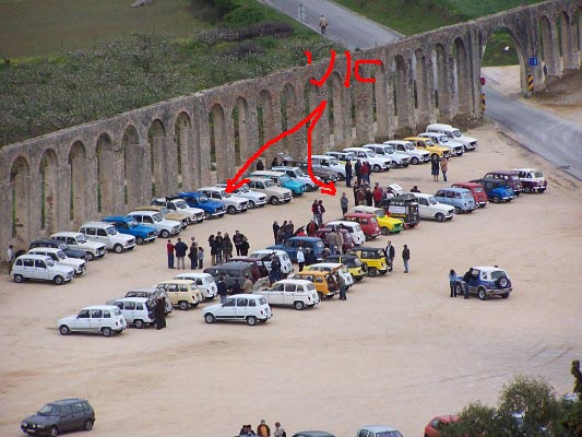

וזהו - אחרי שראיתי את המפגש של רנו 4, מנוי וגמור מבחינתי שברגע שאני מוצא עבודה נורמלית אני קונה לעצמי אחת כזו.
יש מישהו שמוכן לנדב לי סיבוב בשביל שאוכל להרגיש את חווית הנהיגה?
