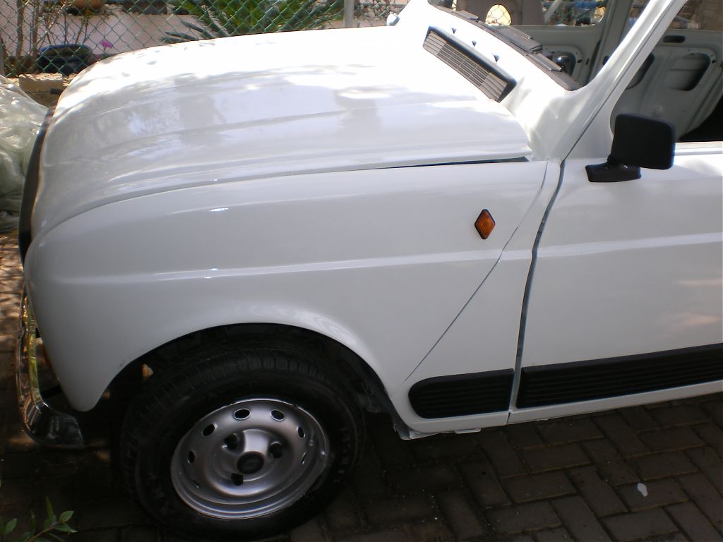

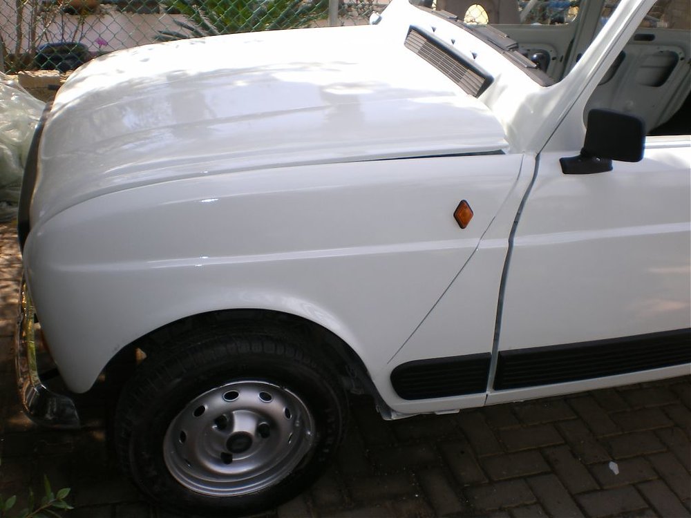

אני קצת מתעכב עם ההרכבה של האוטו בגלל מזג האויר וגם בגלל העבודה ככה שעבדתי רק בלילה
מה שעשיתי זה להבריק ולנקות שני טמבונים ניקל חדשים שקבלו עם הזמן כתמי חלודה
וגם השמשה הראשית שלי היתה מלאה שריטות אז החלטתי ליצר על פי הזגג שמשה מטריפלקס
על פי דבריו זה מה שהיה מיצר לצבא
בקיצור מחר אני בחופש ומקווה לקדם את ההרכבה

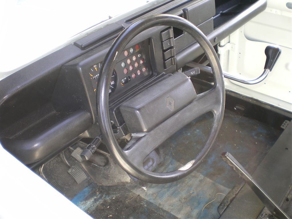

היום התחלתי עוד פעם להרכיב את פרנסין
הכול הלך לאט אבל בסוף היום יש הספק לא רע
מחר אני מתכונן להגיע לזגג
מה שנשאר זה הדיפונים ולהרכיב את החלונות אני מנסה להשיג להם גומיות חדשות

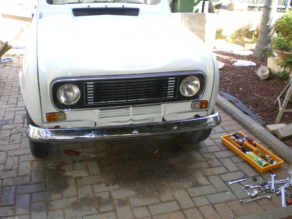

בכלל היום הרכבנו דיי הרבה

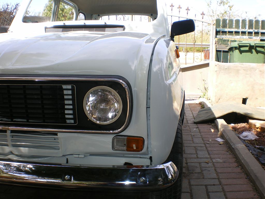

עופר אל תשכח את "האוזניות" שמחברות את הפגוש עם הכנף זה מוסיף המון ומצמצם את מראה החריץ בין הכנף למכסה המנוע בצורה משמעותית
התלבטתי אם להחזיר אותם וגם את הגומיות שעל הפגושים זה הורס את כול הניקל
