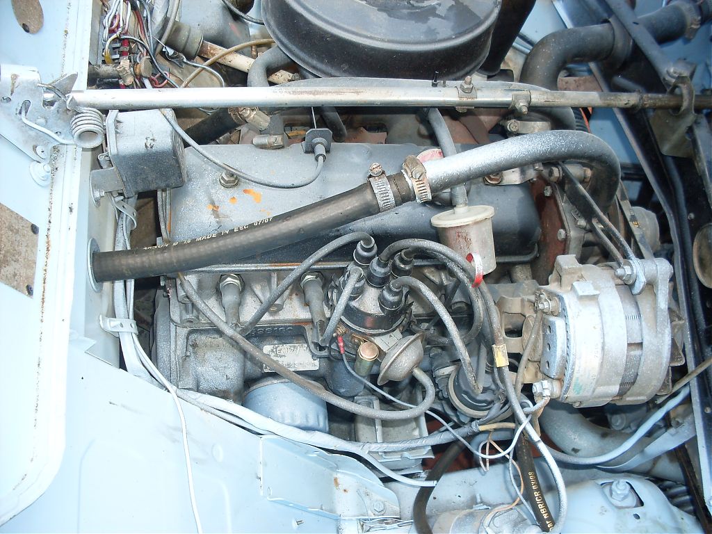

מתנצל על האיחור בתגובה אבל רק הרגע חזרתי מהרנו 4 שלי גם אצלי לא חסר צרות .
האם אין ניצוץ במפלג גם לאחר שהחזרת אותו למקומו והדקת מעט את הבורג השולט בכיוון שלו כיוון שמגוף המנוע הוא מקבל את הקוטב השלילי ( מינוס ) , במידה ועדיין אין ניצוץ לאחר מה שכתבתי קח מנורה 12V הדלק סוויטץ' בדוק אם בפלוס של הכויל יש חשמל במידה ואין בדוק מאיפה הגיעה הבעיה וסביר להניח שפיוז שרוף . בהצלחה ואל תשכח לעדכן
תודה רמי, לא מצאתי את המנורה 12V שלי, אני אחפש אותה מיד.
מצד שני, מצאתי פיוז פוחז (השני משמאל, אדום רחב) - האם הוא מקור הבעיה?
המרווח שהשארתי בין הפלטינה הוא 0.4 מ"מ.
עכשיו שאלות:
1) יש מפה של הפיוזים לדגם שלי?
2) מהו סדר ההצתה? ניסיתי נגד כיוון השעון עם החלפה בין 3 ל 4, המנוע קירטע אנושות (כשהוא התניע, אז...)
PEUGEOT 205 XR 1992
חבר במועדון רנו 4 הישראלי
הקויל מקבל מתח. 12V עגול.
תקלה במפלג, שלא קשורה לפלטינה? או שמא הרכבתי אותו לא נכון?
סדר ההצתה הינו 1342משמאל לימין .
התקלה הינה במפלג בדוק שהתקנת את הפלטינה נכונה ,וכשחוט החשמל שמתחבר "לקבל" אכן מחובר טוב דגש חשוב ה- 0.4 מ"מ הינו בזוית הריבוע של המפלג
תודה! עזרת לי מאוד, עכשיו התעוררה בעיה אחרת. לא משנה כמה חזק אני מהדק את הבורג, המפלג עדיין לא יושב טוב ואפשר לסובב אותו ביד. בדקתי ששתי השיניים יושבות טוב בבלוק. מרגיז. :brickwall:
הפלטינה והחיבור רחוקים אחד מהשני 0.4 מ"מ בזוית של 45 מעלות בערך, ועדיין אין שום ניצוץ.
PEUGEOT 205 XR 1992
רבותי, הבעיה נפתרה, ויש ניצוץ! :smilecolr
החוט שקישר את גוף המפלג לפלטינה לא העביר מתח, החלפתי אותו בחוט אחר.
הפחם במכסה היה שחוק למדי, החלפתי למכסה אחר. לא נראה לי שזאת היתה הבעיה האמיתית.
ועכשיו האוטו מתניע כמו תותח! (עד לתקלה הבאה...)
