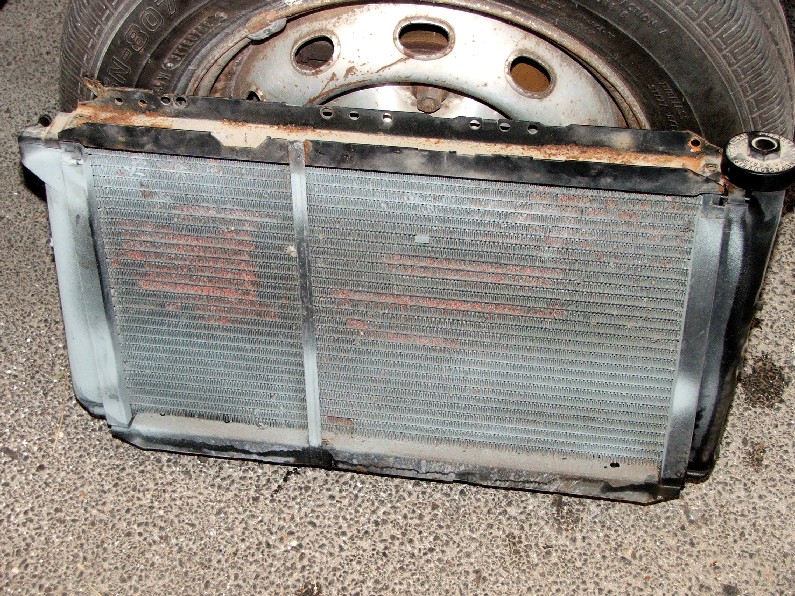

הרדיאטור פורק היום, אני עדיין מחפש אחד חדש.

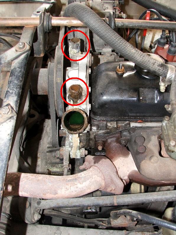

שאלות למומחים:
- האם שתי הקרניים במשאבה (תמונה 4 - עיגולים אדומים) קשורות לאיוורור הפנימי? ואם האיוורור מבוטל, יש צורך בהם?

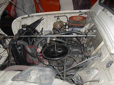

- איפה ממוקם התרמוסטט בדגם הזה?

אכן החימום מבוטל כנראה יש נזילת מים מהראדיטור הפנמי בתוך מערכת החימום.
הטרמוסטט יושב בתוך הצינור מים העליון ומהודק למקומו אם בנד.
בברכה בני ל.

תודה רבה בני, צריך לסתום את שתי הקרניים האלה כדי להמנע מנזילות?

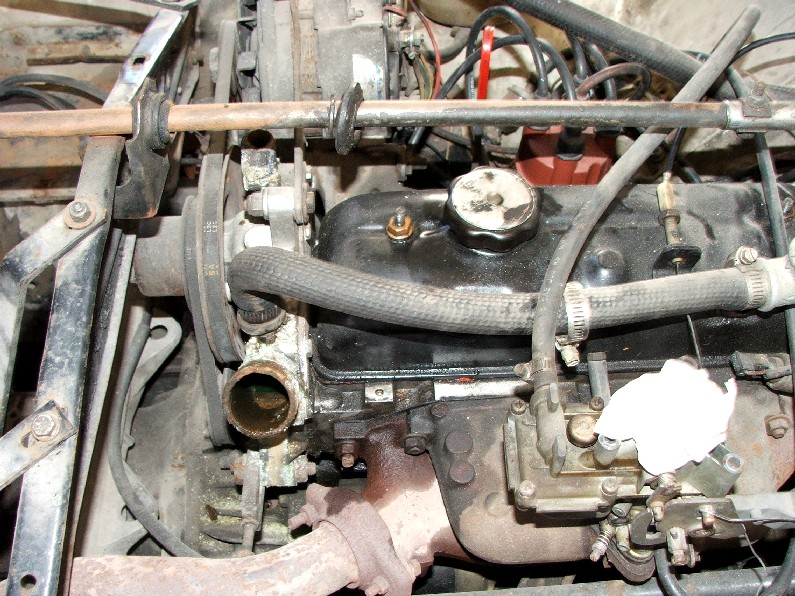

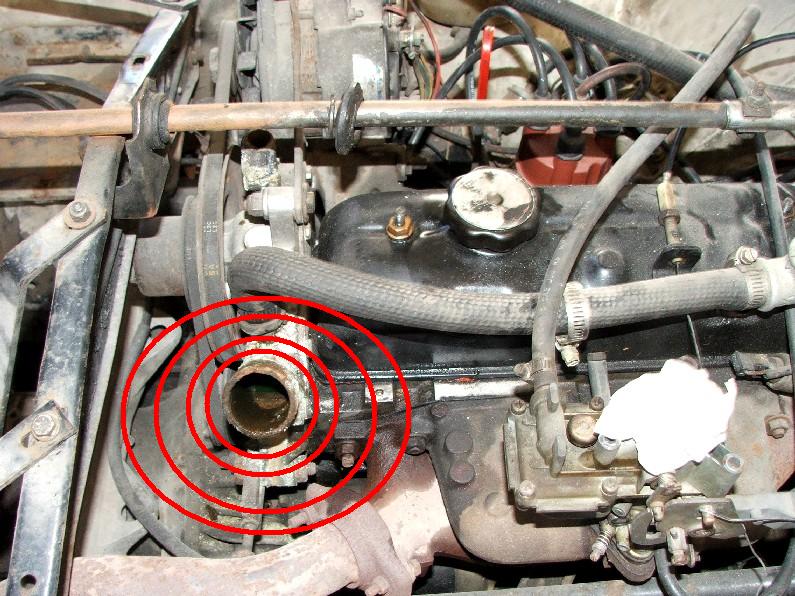

ולגבי התרמוסטט: אתה מתכוון לקרן הזאת? (מצ"ב תמונה) לא מצאתי שם כלום.
הטרמוסטט יושב בתוך צינור הגומי , אם אתה לא רואה אותו אז ככל הנראה הוצאיו אותו, לגבי האוורור הפנימי לא נראה לי שהוא מבוטל ואם כן אז אפשר לאטום את הקרניים עם פקקי גומי וטבעות ייעודיות לכך , אם תמתין למחר אוכל לצלם לך תמונה ( רק אחרי השעה 14:00)

מאה אחוז , מחר אצלם כרגע אני בעבודה , אנסה ( לא בטוח שאמצא) למצוא משהוא שיוכל להמחיש את הנושא באתרי רנו עולמיים

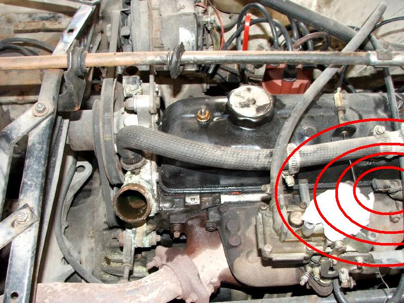

קבל בתמונה זה מנוע 1100 סמ"ק משודרג עם אוורור קבוע כמו בדגמי 845 סמ"ק , המיקום הוא החלק המסומן באדום ממש בתוך הצינור וכמו שבני אמר מחוזק עם בנד , אם תביט בתוך החלק הזה של הצינור בצד המתחבר למשאבה ולא תראה כלום זה אמור להעיד על העדר תרמוסטט , כמו כן מעל הבנד שמחבר את הצינור למשאבה בכחמשה ס"מ תראה עוד בנד העדרותו תתמוך בהשערה שאין תרומוסטט
תודה רמי.
האם האובייקט המסומן בתמונה הוא חיישן החום לדשבורד?
כן ועל הרוב כשהוא במצב תקין נדלק אחרי שהלך אטם ראש לפחות
מנורת ההתחממות נדלקה שלוש פעמים בנסיעה הביתה. צריך רמז עבה יותר מזה לגבי אטם הראש?? :lol:
בדוק מה קורה מסביב ( סמפטומים אחרים לראש מנוע גמור ), ייתכן שהרדיאטור פשוט סתום
