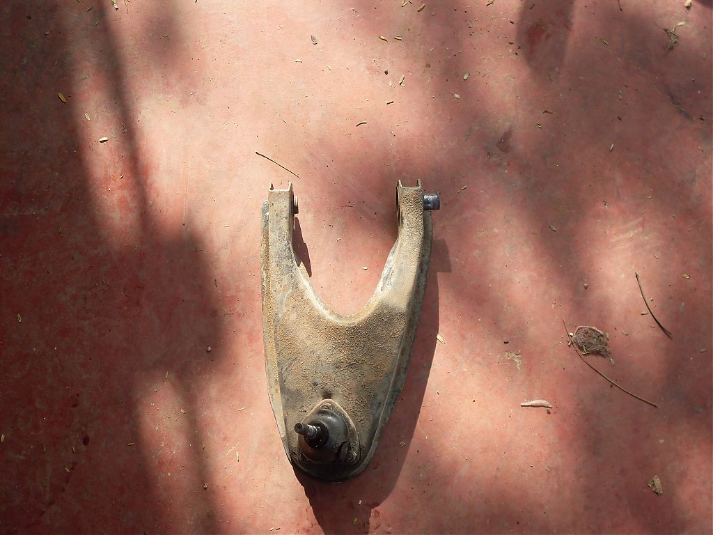

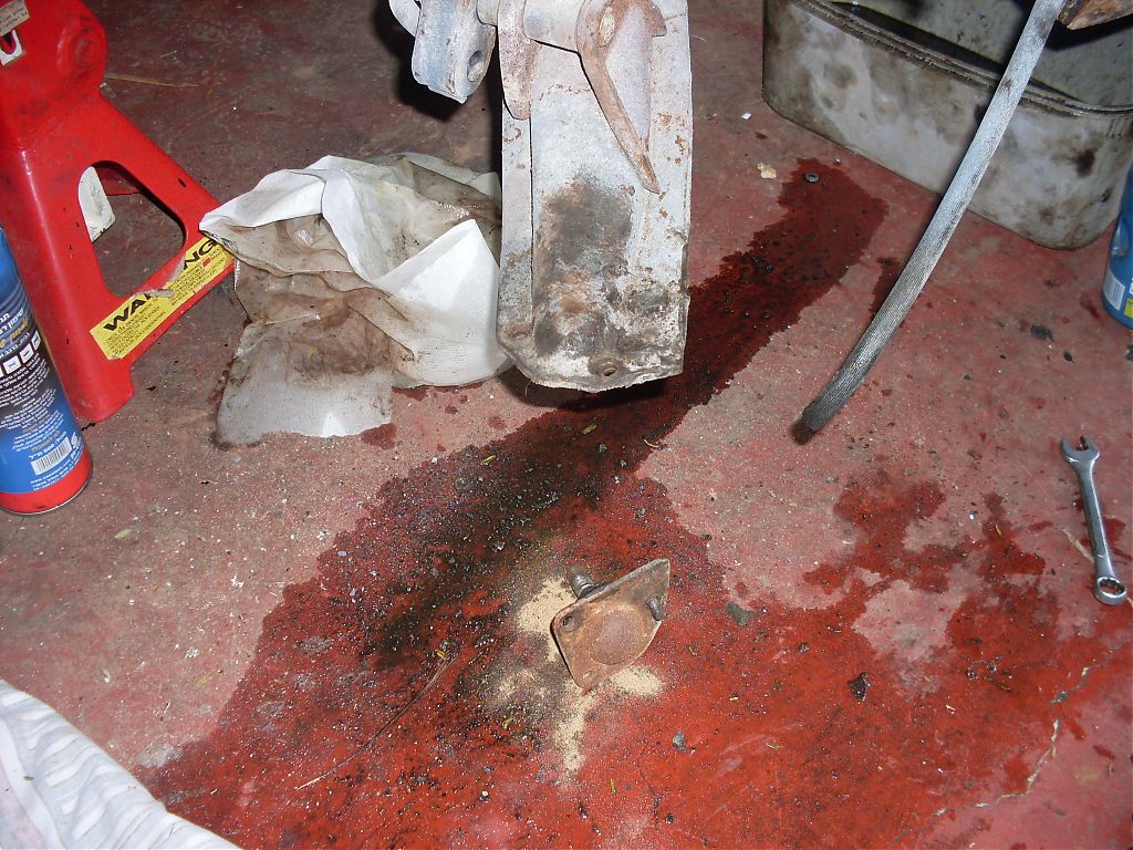

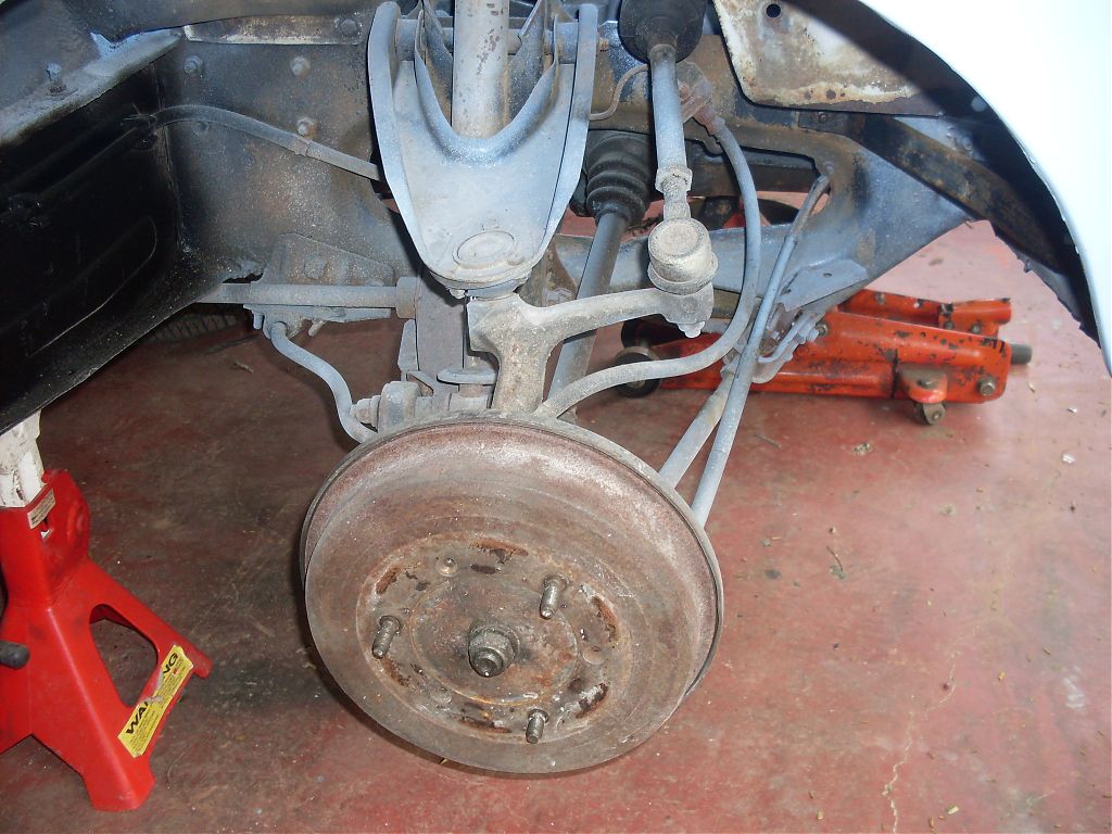

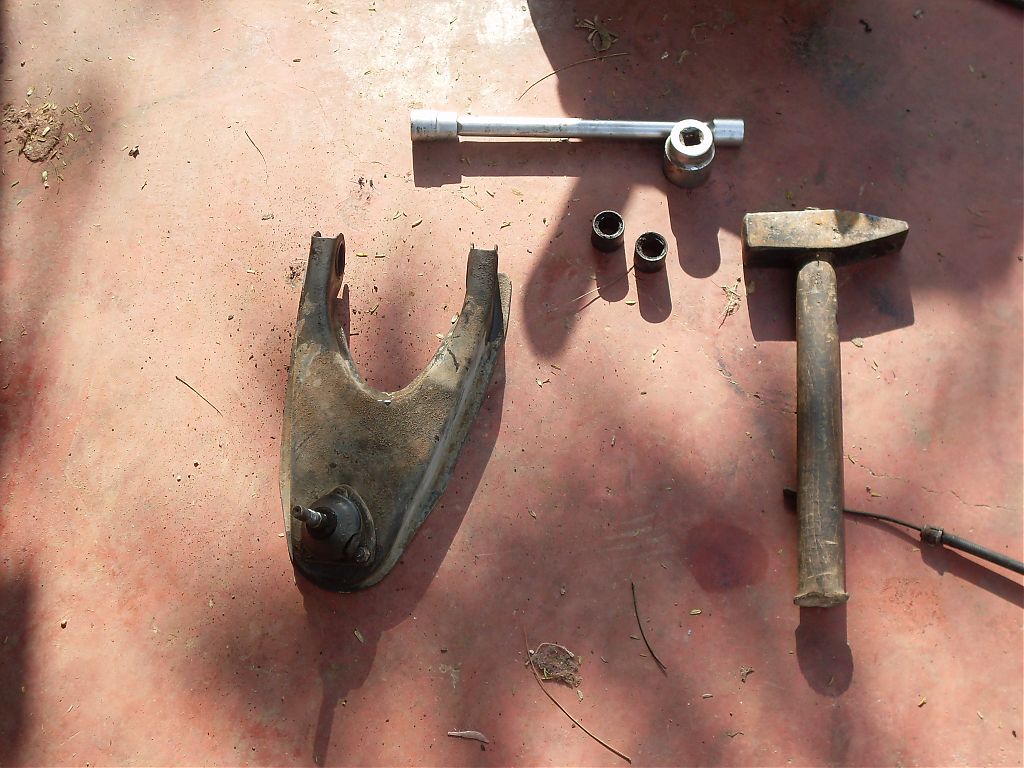

לאן נעמתם ? היום היה לי קצת זמן עבדתי על הרנו פירקתי גלגלים קדמיים והתחלתי להחליף בוג'וינטים ובוקסות , נראה לי שהבעלים הקודמים נסעו עם הרנו שלי הרבה לים בחולות , קצת תמונות וקצת חול :
