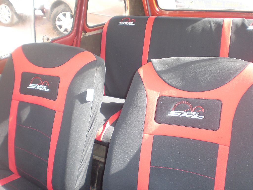

אצלי יש מושבי עור אומנם , אבל אלביש עליהם ריפוד בקרוב , בינתיים אני נוסע איתה בכיף , אישתי רוצה ללמוד לנהוג בה.

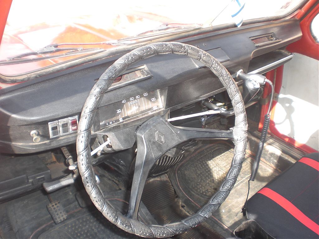

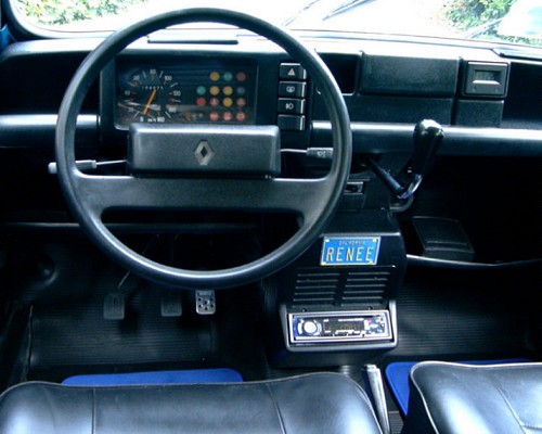

אגב איזה רעיונות יש לכם למיקום הרדיו?

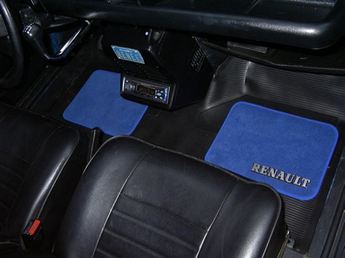

רמי, יש לי מכסה עם כניסה לרדיו לאיפה שנמצאת מע' החימום הפנימית.
אם אתה מעוניין...
אהלן אסף
אשמח לקבל תמונה
נראה ככה:
תקבל אותו במתנה, בתמורה לסיבוב באוטו המקסים שלך! 8):lol:
*תמונות מהאינטרנט
זה בדיוק מה שחיפשתי , המון תודה אסף .תקבל הרבה סיבובים באוטו שלי
