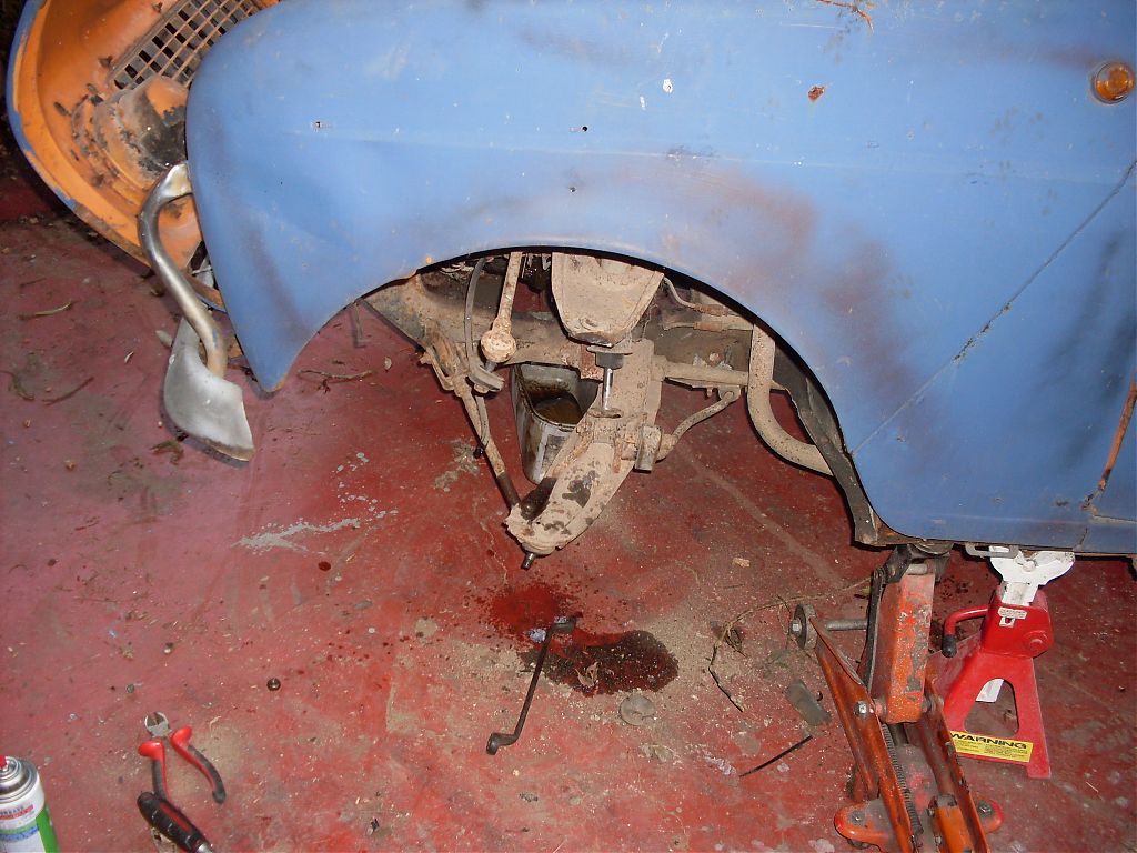

היום שוב קפצתי לבקר את הרנו שלי , הפירוק של הרנו הכחולה החל אבא רוצה לעשות מהשלדה עגלה לטרקטור, אני חשבתי לעשות מהחלק האחורי כורסא לגינא ( אני מכיר מישהו שעשה כורסא מחיפושית וזה יצא מהמם )
קצת תמונות מהיום:
הייתי ממליץ על בניית ניגרר מהחלק האחורי של האוטו ומנסה לאשר אותו לשימוש.

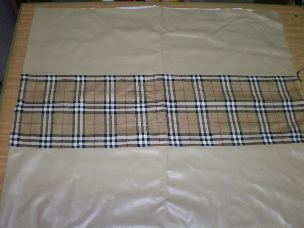

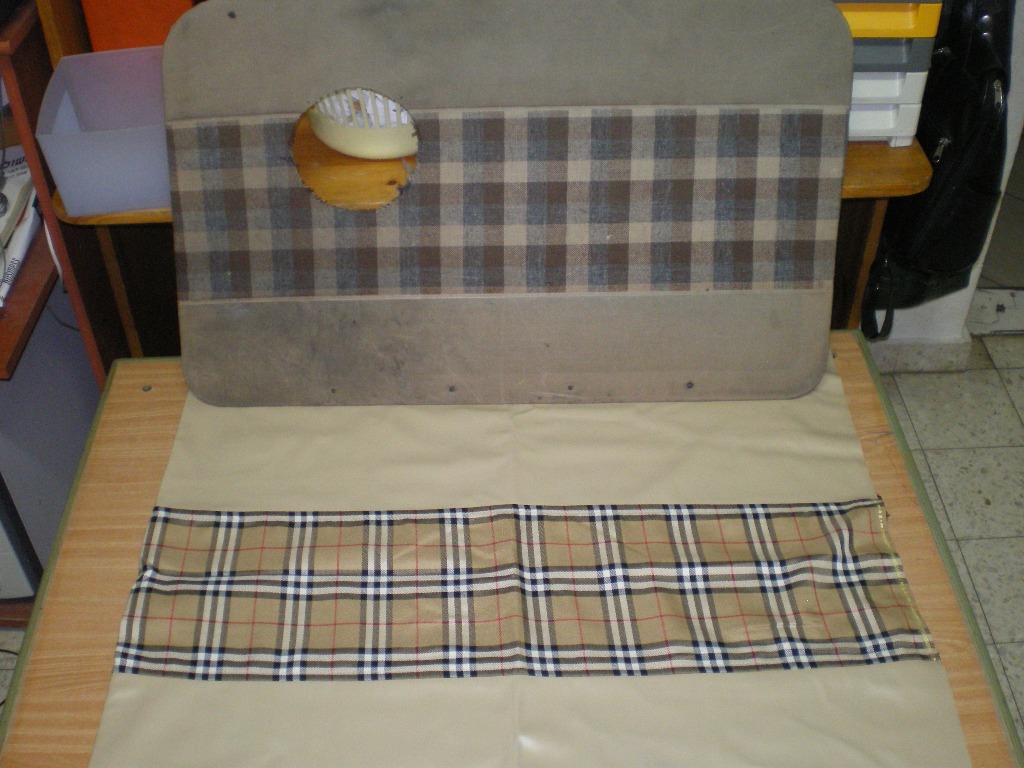

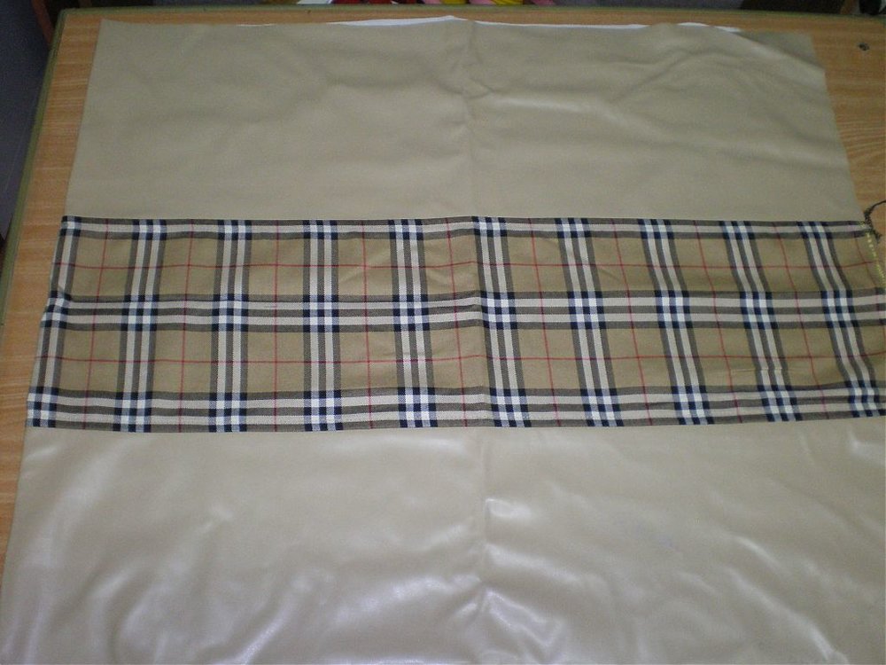

בנתיים היתי חייב לסדר את דיפוני הדלתות
אז נחתכה מזונית לפי מידה ועליה תפרתי ריפוד מבד סקוטי וסקאי עבה
עדיין לא מחובר אבל סתם שתראו זה מגיע בכול הצבעים ככה שאפשר להתאים
לכול צבע של אוטו:
לכול צבע של אוטו:
עופר כל הכבוד , אצלי גם ישנו דיפון קרוע אאמץ את הרעיון שלך לתיקון הדלת .

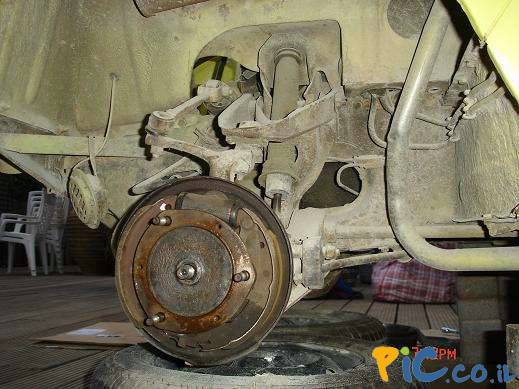

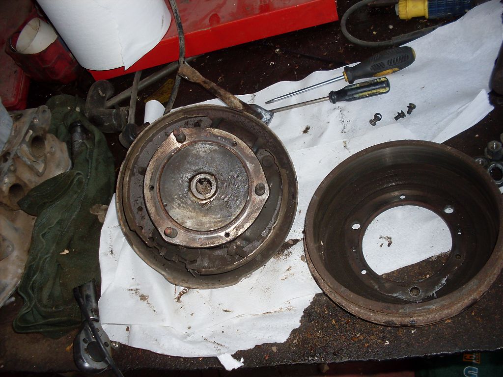

רמי: העבודה נראית מרשימה מאוד.
רק לא הבנתי דבר אחר: הרנו הכחולה, אתה מתכוון לשפץ אותה?
ע"פ התמונות אני מבין שהיא ממודל 80' ומטה, ע"פ בלמי התוף הקדמיים, שכן ממודל 81' התברכו כלי הרכב הללו בבלמי דיסק קדמיים.

עופר: רעיון מקורי ומקסים! אני כבר רוצה לראות איך זה יראה לאחר ההתקנה של הדיפונים!
עריכה: רק עכשיו שמתי לב לטקסט.

אהלן אסף ,
המודל הראשון עם בלמי דיסק הוא משנת 83 בדגמי ה- GTL 1108 וידית בלם יד בין הכסאות , ובדגמי ה- TL משנת 84'.
הכחולה כמו שציינתי בשלבי פירוק ואבא זומם לעשות ממנה עגלה בנוסף לזה שאין לה רשיונות והיא מעוקלת , אתם לא תאמינו באיזה מצב רדיואטור החימום שלה נמצא פשוט חדש לגמרי על אף שהיא משנת 76, פירקתי לה את הבולמים כי ב82 שבשיפוץ ישנה בעית בלימה רצינית ורעש חריקה מהמיסבים הקדמיים , בנוסף מבחינת קוטר בלמי התוף בשנתונים שמתחת ל- 80 הם קטנים יותר מה , בבלמי התוף משנת 80 ומעלה הם מאוד גדולים , עם בלמי הדיסקית אי אפשר להתקין את הגלגלים בלי החור באמצע מכיוון שגודל הקליבר מונע זאת .
ברמת העיקרון ניתן לשדרג לבלמי דיסקית של רנו5 .

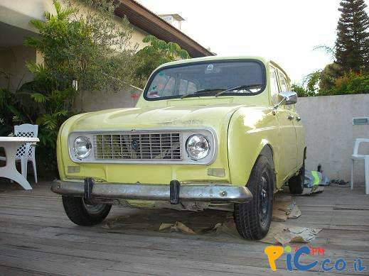

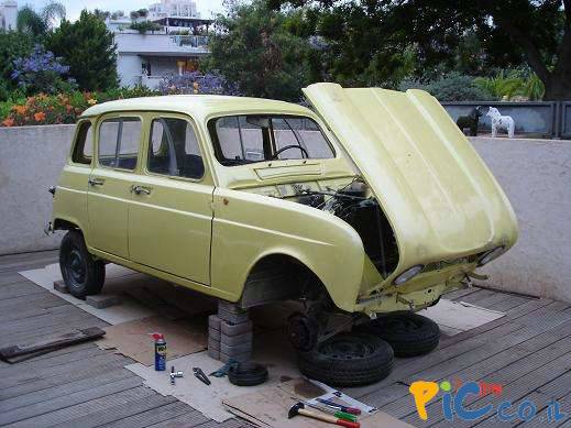

מזל טוב לירון , באיזור שלך יש עוד בחור נחמד בשם גיל שמשפץ רנו 4 צהובה מסוף שנות השבעים .
אם אני לא טועה גיל העלה תמונות בעבר של הצהובה

את הסקאי והבד הסקוטי אפשר לקנות בכול צבע
ראיתי אדום כחול שחור חום אפשר לעשות כול התאמה שהיא
אני השתדלתי להתקרב למקור כמה שיותר
נכון - ומאז נעלמו עקבותיו :-(
הנה התמונות האחרונות של הרנו של גיל ממה שנמצא בפורום .
אלוף צפון אמריקה בפינג פונג כיס !
