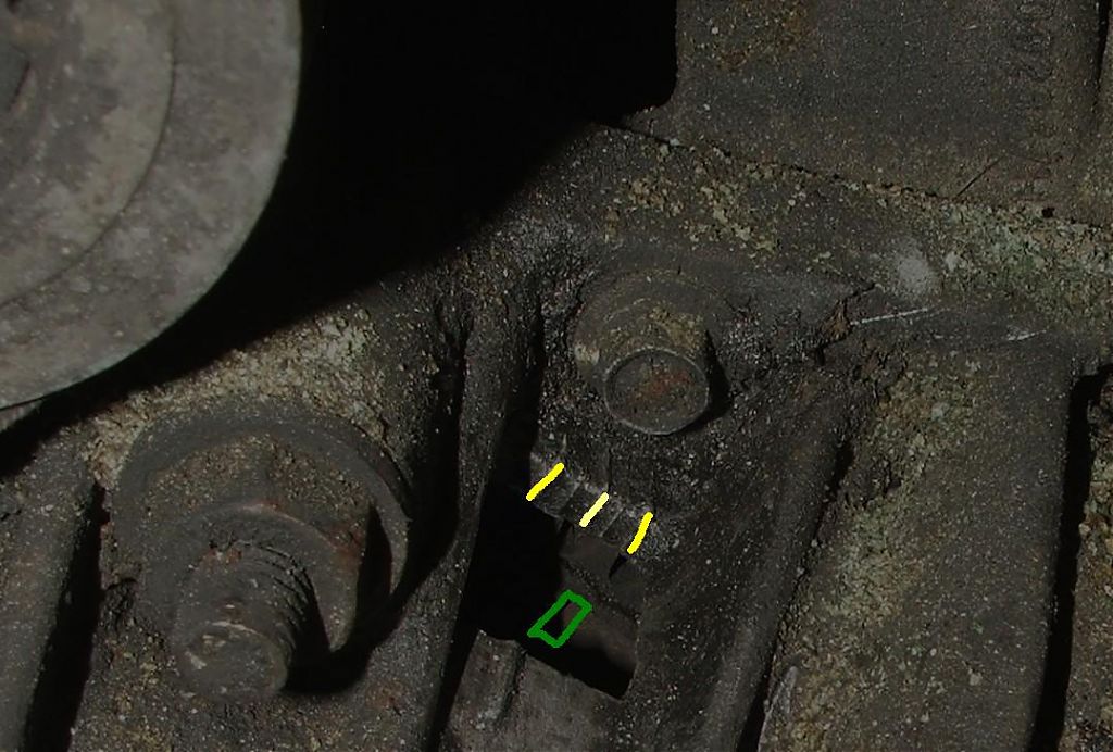

מה הוא המיקום הנכון לחריץ שעל גלגל התנופה?
בצהוב - סימני התזמון, מכיוון שההצתה היא בכיוון השעון, אז: הסימן הימני = הנקודה המתה (TDC).
הצהוב בהיר - אמצע בין שני הסימנים.
בירוק - החריץ המדובר.
בינתיים כיוונתי שהחריץ יהיה בקו ישר עם האמצע בין שני הקווים וכיוונתי שהרוטור יהיה על ציל' 1.
עדיין אין התנעה. עם הכיוון המדויק הוא עישן מהקרבורטור, וכשהסטתי את המפלג מעט שמאלה לא היתה תגובה בכלל.

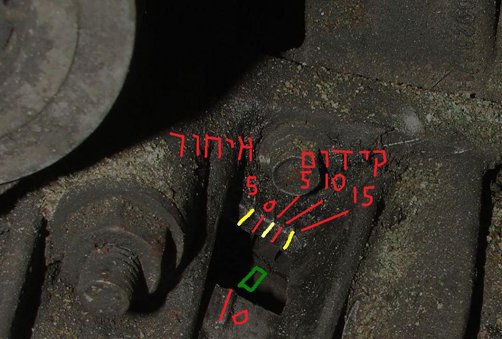

שלום.
לדעתי יש לך בעיה יותר מורכבת.
אם אתה מאזור המרכז אוכל לעזור לך.
אם כול מה שעשיתה נכון יתכן מצב שקפץ לך הטימינג ואז אין חפיפות במנ וע והוא יאכיל אותך קש.
על מנת לבדוק חפיפות יש לפרק מכסה שסטומים להוציא פלג ולבצע בדיקה שדורשת מיומנות.
על כול פנים בתמונה המצורפת שלך סימנתי את המעלות וכיון ההצה.
בברכה בני ל.

אני לא מאזור המרכז.
לדעתי מה שעשיתי פשוט לא נכון.
בעזרת השרטוט שלך עכשיו הבנתי פחות או יותר מה כל קו מסמן.
זאת אומרת, שאני צריך לכוון את החריץ לנקודת האפס, ואת המפלג לכמה מעלות לפני צילינדר 1?
