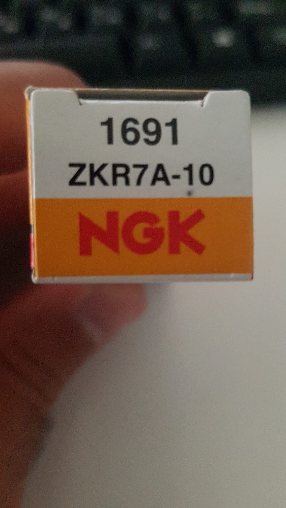

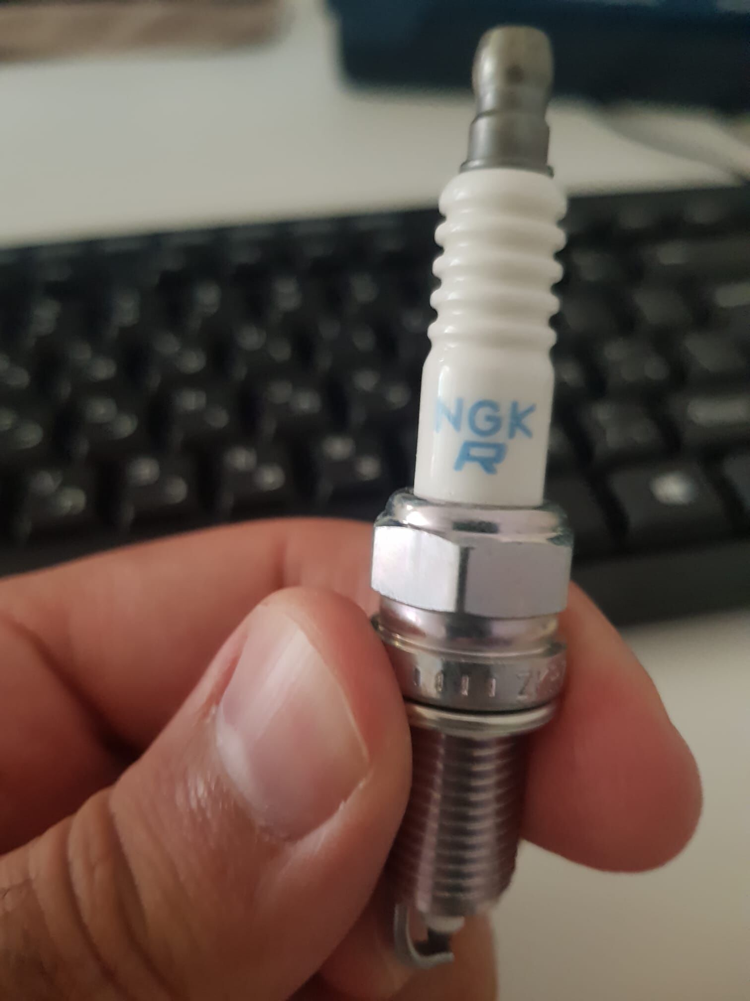

לפני 16 שעות, Buki כתב:

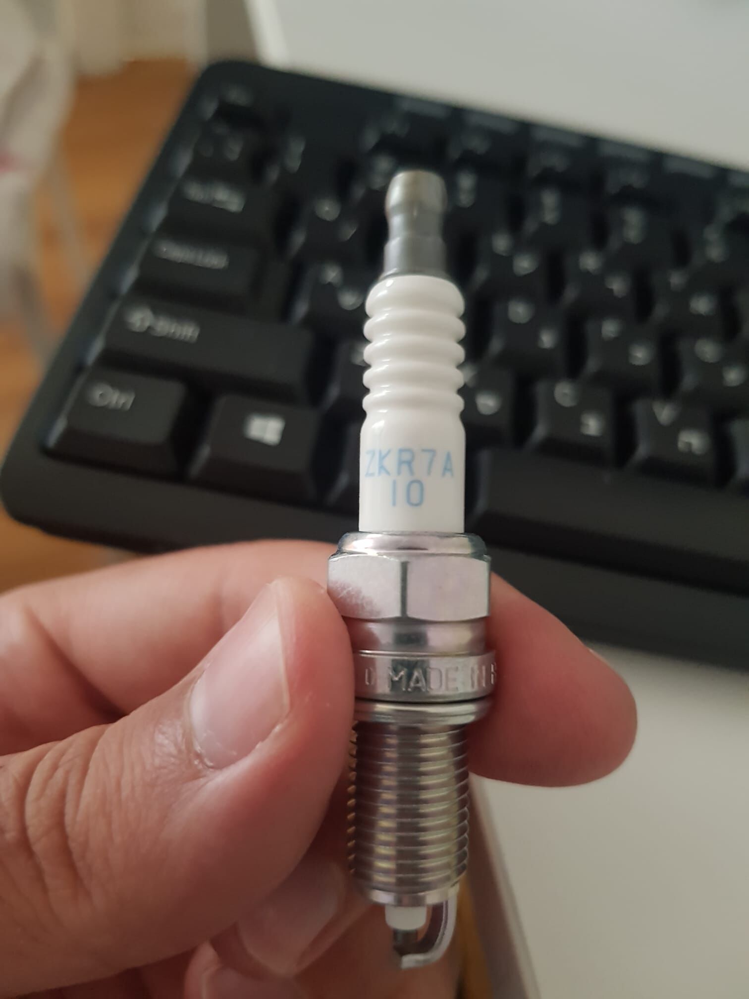

יש לי ברלינגו, זו שעכשיו היא הרביעית בערך, יש עליה מיליון הודעות בפורום.
אבל לא מזמן ברגע של ערפול מוחי קניתי את זה, עד עכשיו לא יודע למה...
"זה" גם מה שיש לי!!!!!!!!!!!!!!!!!!!!!!!!!! 😍😍😍 חולה על הרכב הזה!
עכשיו לשאלה:
מה דעתכם?
לפי הווידאו של הבחור הזה (לינק למטה), לא עברתי את כל הבדיקות:
- אור דרך האריזה? אין.
- אבקה לבנה? אין.
- טיפ מכוסה פלסטיק לבן? אין.
מצד שני שלו זה אירדיום ואני רכשתי רגילים.

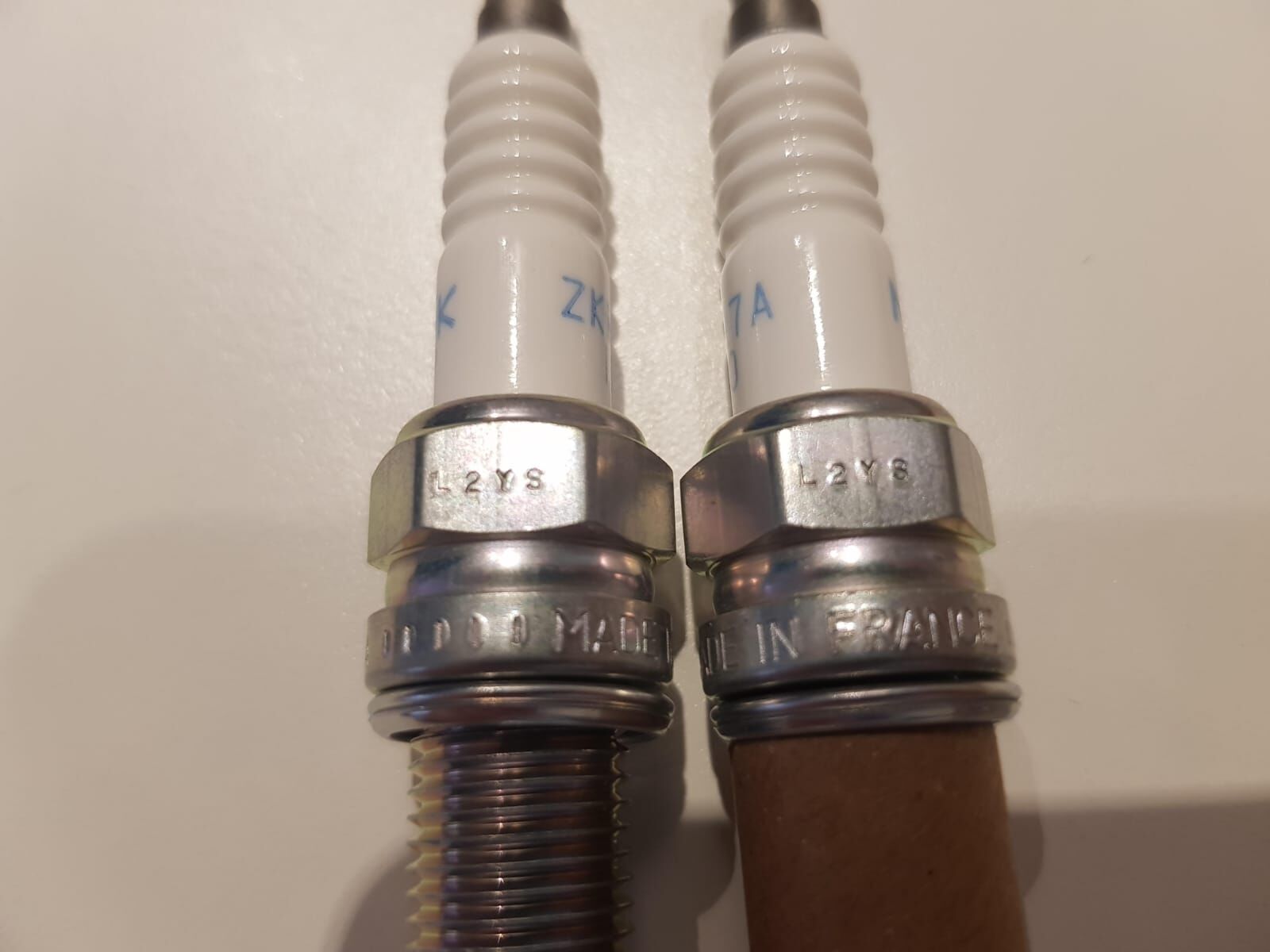

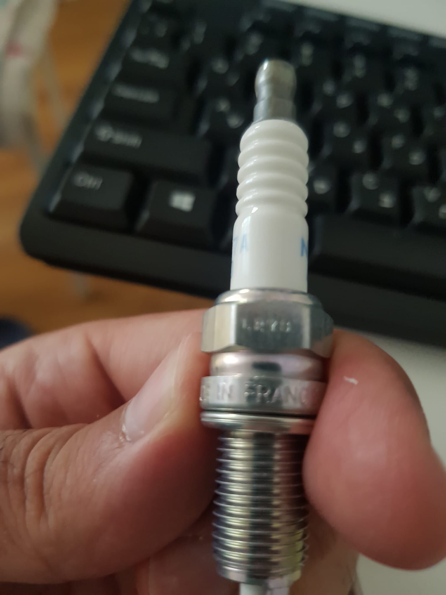

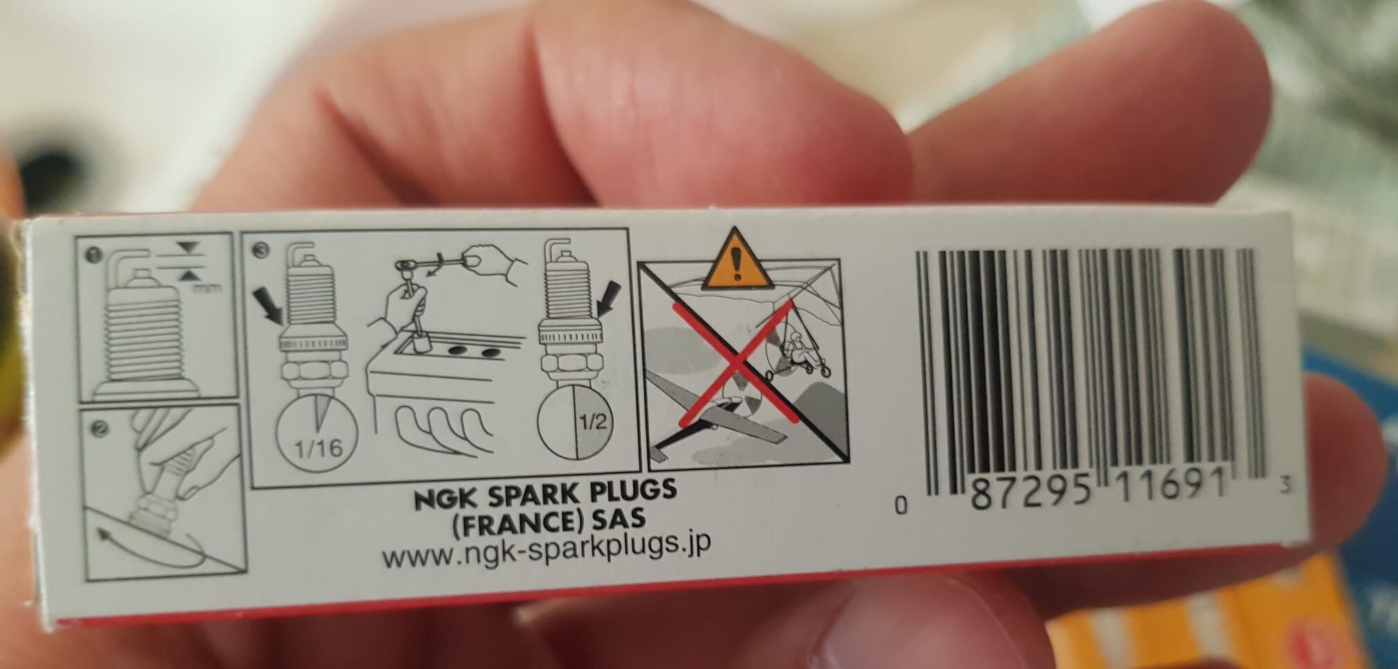

יש ווידאו נוסף (למטה), ששם הוא אומר דבר מעניין. שהחותמת (מספר וספרות) על כל פלאג צריכה להיות של מספר שונה.
אצלי הם כולם זהים (!!!), ומזה בדיוק הוא מזהיר!!!
אגב - רכשתי מאחד המקומות שהמלצתם פה 👀
עריכה אחרונה על ידי פיגו107שנת2010
לפני שעה, פיגו107שנת2010 כתב:

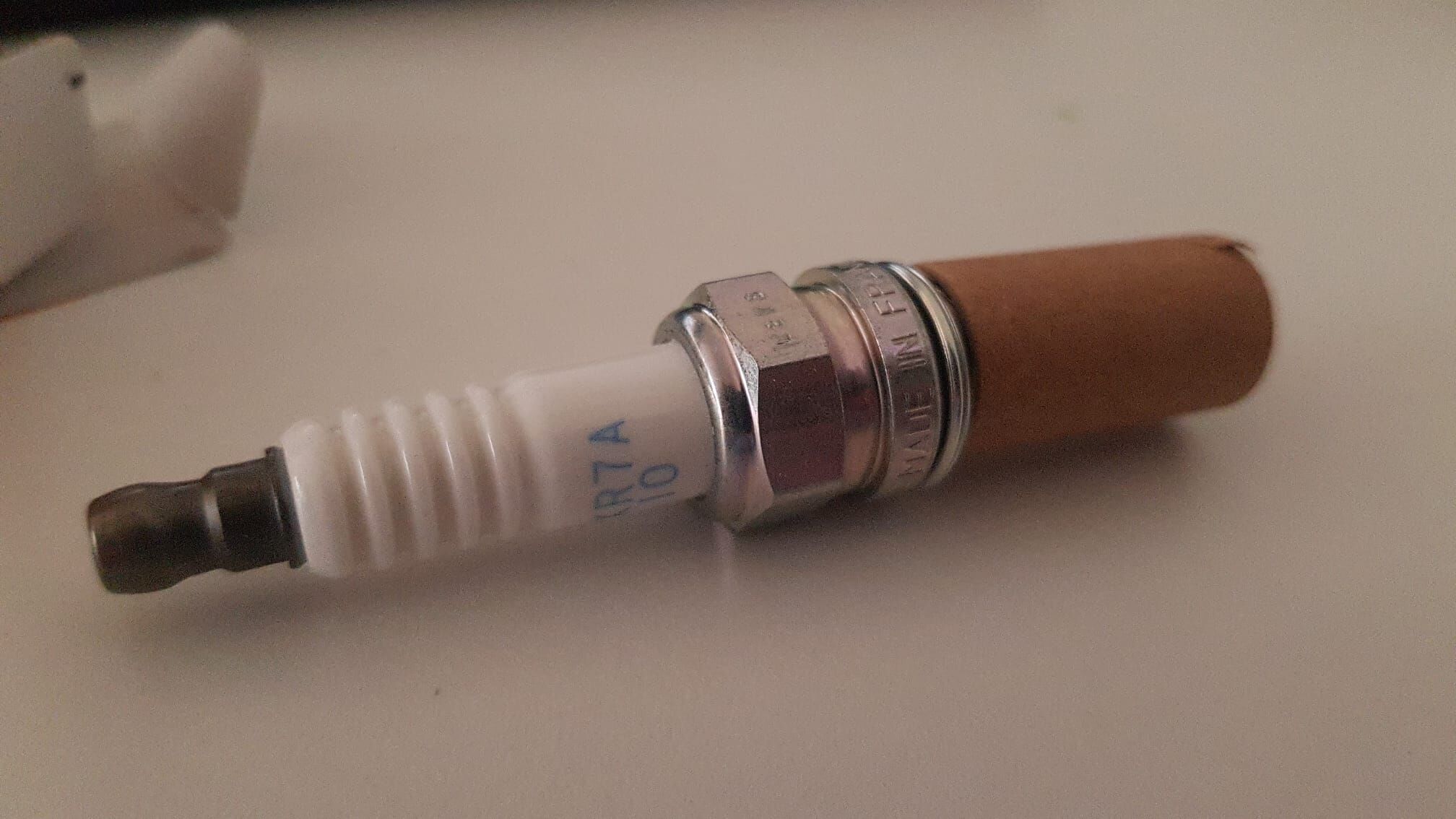

- אבקה לבנה? אין.
- יש ווידאו נוסף (למטה), ששם הוא אומר שהחותמת (מספר וספרות) על כל פלאג צריכה להיות של מספר שונה. אצלי הם כולם זהים.
- מוצר אחר, תוצרת מדינה אחרת, לא הייתי מודאג מזה.
- לא חושב שחייב להיות אבקה שם.
- אפילו בסרטון הראשון שהעלת יש כיסוי קרטון ולא פלסטיק.
- הוא לא אומר שכל פלאג צריך להיות שונה, הוא מציין שזה מספר האצווה (קבוצה שיוצרה יחד תחת אותם תנאים) של הפלאגים וניתן לבדוק בעזרתו אם מדובר בפלאגים מקוריים לכאורה ע"י יצירת קשר עם החברה.
- לדעתי בדיקה טובה יותר במקרה הזה, היא כמו שהוא הראה, למדוד את ההתנגדות. והפלאגים שלך גם אמורים להראות סביב 5 קילו אוהם.
לפני 10 דקות, Tom_22 כתב:
 תודה לך!!
אני בדרכי לרכוש בטריה למולטימטר (:
זה כבר עניין אקדמי, חייב לגלות!!
