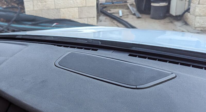

אצלי ברכב מותקנת מערכת DSP מקורית של BMW עם 6 זוגות של טויטר ומיד ב4 דלתות ובבגאז (כאילו יש שורת מושבים שלישית בבגאז, שאין). סבוופר קטן מתחת למושב הנהג ורמקול אחד במרכז הדשבורד.

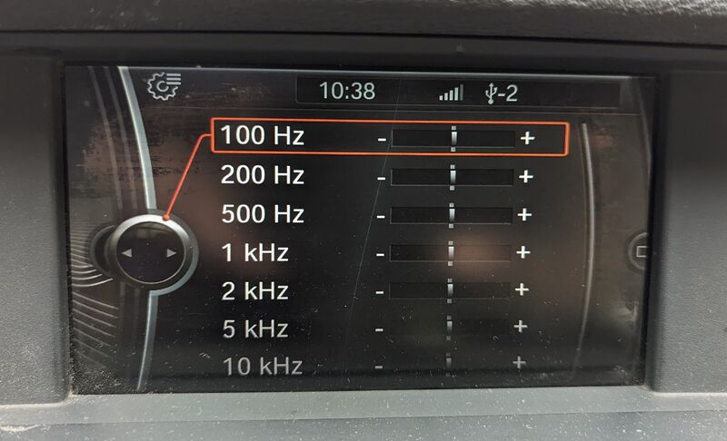

שומע בעיקר רוק כבד עד קל, מעט אופרה. חשוב לי לשמוע דיוק בצלילים. אם אני משחק בסליידרים אני שומע הבדלים אבל אני מרגיש שזה נעשה באופן לא שיטתי.

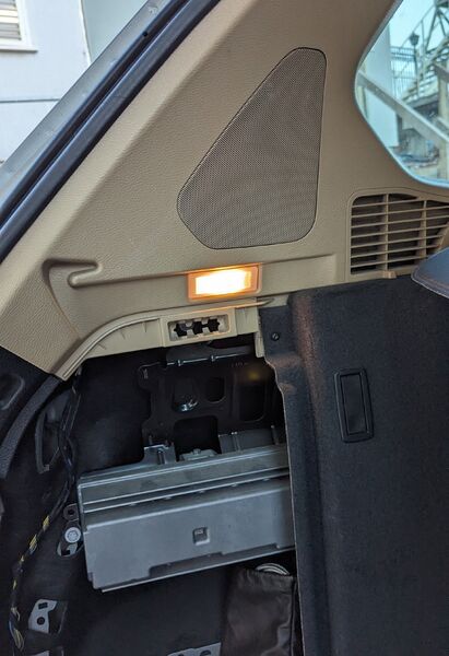

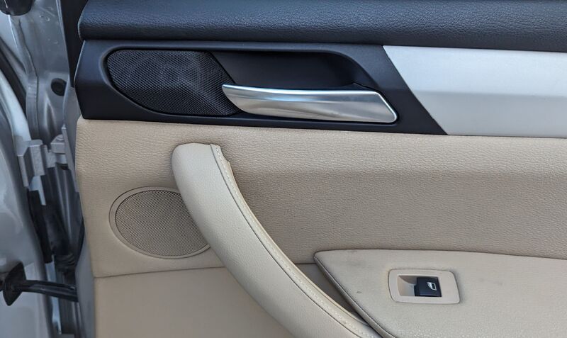

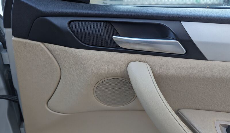

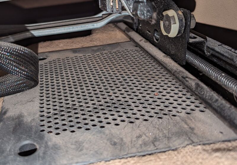

צירפתי צילומים של כל הרמקולים:
בדלת קדמית ודלת אחורית הרמקולים זהים לחלוטין. טוויטר ומיד.
גם מאחורי המשולש שנמצא בקורה C בבגאז, יש את אותו טוויטר ומיד.
המגבר גם נמצא בבגאז.
וצדקת, גם מתחת למושב הנוסע יש עוד סבוופר.

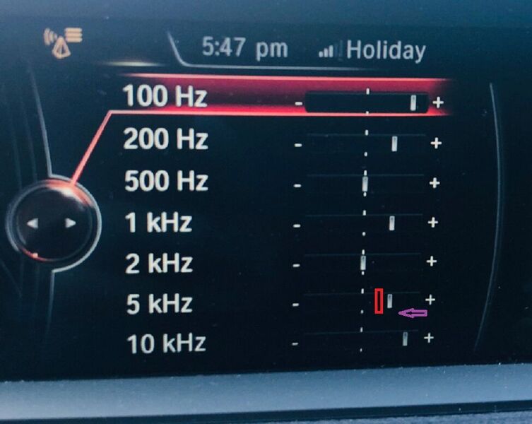

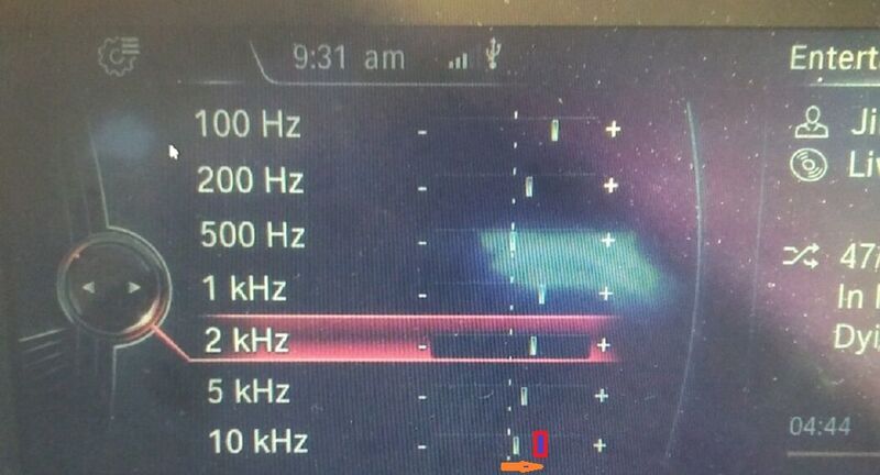

מצורפות שתי תמונות של "כיוון עקומת האקולייזר"
תמונה מס' 1 - בצע כיוון נוסף ב  10.0KHZ - הוסף שתי שנתות למעלה ב + תואם בגובה למסומן ב   100HZ
אפשרות נוספת - תמונה 2 .
ב 5.0KHZ - הורד שנתה אחת או שתיים, כמו שמסומן בתמונה.
