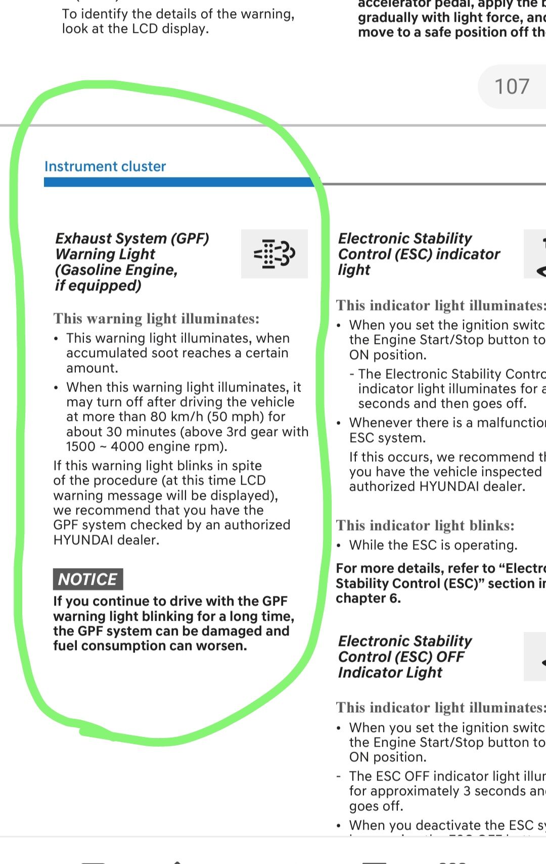

יונדאי i20   טורבו בנזין  מנוע 1.0 שנת 2020. הרכב עבר טיפול לפני יומים. היום נדלקה  מנורת של מסנן חלקיקים DPF. איך יכול להיות ,הרי הרכב הוא בנזין ולא דיזל.
דברתי עם המוסך המורשה היכן שהרכב מטופל והוא אמר שמכיוון שהרכב נוסע רוב הזמן מרחקים קצרים בתוך העיר המנורה נדלקה. אמר שיש לבצע נסיעה  ארוכה במהירות 80-90 קמש כשעה  מידי פעם כשהרכב יתאמץ  ואז המנורה תכבה לבד.
נראה מוזר. משהו יכול להסביר מדוע נדלקה בכלל  המנורה  כשזה מנוע בנזין. האם אכן נסיעה כדי לאמץ הרכב כשעה זה הפתרון לכיבוי המנורה?

בחלק מהמקומות זה נקרא PPF, באחרים GPF (פטרול או גזולין).
ההמלצה היא על נסיעה במהירות מעל 80 קמ״ש ובסל״ד שבין 2,500-4,000 למשך 25-30 דקות.
(הערה - בקריאה בפורומי חו״ל, השיטה לא תמיד עובדת).

על פניו כן, מפני שזה תמיד הדבר הראשון שמנסים במקרה של רכב דיזל עם DPF. אני מציע שתאתר את ספר הרכב, אני בטוח שיש שם התייחסות לנושא.
אני משער שרכבים עם PPF/GPF נתקלים באותה קשת הבעיות, פחות או יותר, שנתקלים רכבים עם DPF, כולל דרכי הטיפול. ואכן, חיפוש קצר מעלה שיש כבר תוספים לסיוע בניקוי GPF:
https://www.jlmlubricants.com/en-us/products-additives/jlm-petrol-gpf-cleaner
אני מניח שיש תוספים דומים זמינים לרכישה בארץ.
אבל תנסה קודם כל מה שהמוסך וקומפי הציעו.

בהוראות של מאזדה SkyActiv-X כתוב לנסוע במהירות העולה על 20 קמ"ש במשך 25-30 דקות. אני חושב שהמהירות פחות חשובה, מה שחשוב זה שיהיה עומס בלתי פוסק על המנוע (כלומר, ללא עצירות).

כשאני צריך משהו אני קודם כך הולך להסתכל מה כתבו החברה' שהנדסו את האוטו הזה, מניח שהם נתנו לכתוב את הספר רכב לאחד שמבין יותר ממני.
אז דבר ראשון אני קורא מה הוא רשם ומבצע.
שמע זה הולך להיות קשה מיום ליום עם כמות הרכבים שעולה על כבישי ארצנו. בסופו של יום אנשים יסעו לים המלח רק בשביל לנקות את הפילטר
