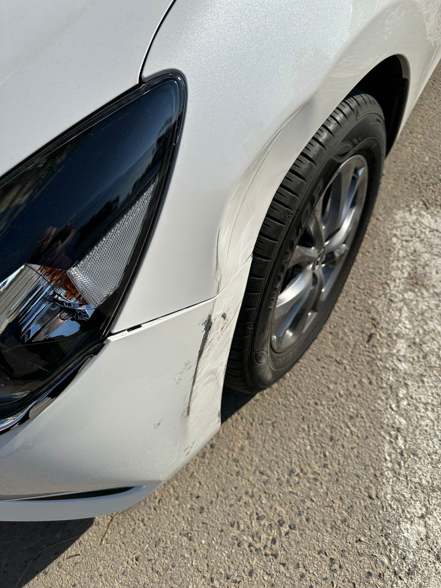

היום בבוקר גיליתי שדפקו לרכב של הוריי את הכנף השמאלית בזמן שהרכב עמד בחנייה ברחוב בשכונה, כמובן שלא השאירו שום פתק/טלפון והתיקון יהיה מכיסם הפרטי לא דרך הביטוח , הרכב חדש יחסית פחות משנה על הכביש והמכה/שקע שמעל בית הגלגל הוא למעשה אסטטי בלבד(כמובן שמפריע בעין) ואינו באמת מצריך תיקון מיידי כדי להשמיש את הרכב , עכשיו ״הדילמה״ האם לתקן עכשיו בכל זאת או להמתין קצת אחרי תקופת המלחמה והטילים שהמצב יהיה קצת יותר רגועה ובטוח? כמובן שהכל זה עניין של מזל היכן ומתי יפול הטיל אבל בכל זאת אשמח לשמוע את דעתכם, מה אתם הייתם עושים במקרה כזה. תודה מראש ושנדע ימים טובים ושקטים יותר, אמן

נראה גם שהפגוש יושב לא במקום,
הקליפסים כנראה נשברו/נשלפו, צריך לבדוק שלא נשברו טאבים שתופסים אותם, אחרת צריך לתקן גם את הפגוש (לא רק צבע)

הייתי קודם כל מנסה לנקות את השפשוף עם פוליש.
אם רוב השפשוף יעלם, עדיף pdr
את הפגוש כנראה שאין מנוס מתיקון נקודתי והחזרתו למקום
ניחוש שלי סביב 2000 שח

קיבלתי הצעת מחיר לתיקון פחחות ״רגיל״ 1800₪ פלוס מע״מ או תיקון בשיטת PDR רק לכנף הפגועה(בלי צביעת הטמבון) 2500₪.

מפתיע, אבל PDR לא יותר זול מפחחות, כי יש יותר שעות עבודה

במקרה שלך הייתי הולך על PDR
מה לגבי הפגוש? אפשר להחזיר אותו למקומו?
פגושים אני לא ממהר לצבוע ואם כן, תיקונים נקודתים (אפשר גם DIY) שיוצאים לא רע
שניה אחרי שתתקן את השפשוף בפגוש, תחתוף אחד חדש, ככה מרפי עובד!

עשיתי זום לתמונת הכנף. יש שם פס שחור, שלא ברור מהתמונה אם זה פגיעה בצבע, או "ירושה" מעל הצבע, מהרכב הפוגע.
אם אין פגיעה בצבע, מצטרף להמלצה על תיקון בשיטת PDR.

קיבלתי כרגע עוד הצעת מחיר מבחור PDR בסדנא בנתניה שלטענתו ניתן בהחלט לתקן את הכנף בעלות 3000₪ אבל לדבריו זה בכלל לא משתלם כלכלית מכיוון שעלות כנף לרכב הנ״ל חדשה/משומשת מפירוק עולה פחות מ 1000₪ .
לפני 49 דקות, pasat04 כתב:
לדעתי דווקא הרכב הפוגע היה בצבע בהיר/לבן כלשהוא מאחר ורואים שאריות של צבע לבן גם על תחתית הצמיג.
אני אעדיף לשלם יותר על תיקון PDR ולא להחליף כנף, שנצבעת מחדש.
גם מהשיקול שצביעה מחדש לא תהיה זהה לצביעת המקור (שלא נפגעה). במכירה, כנף מוחלפת/צבועה מעלה שאלות (נכון, ניתן להוכיח בצילום, ובכל זאת). אם משתמשים בכנף חלופית, היא לרוב גם לא "תשב" כמו מקורית.
וברכב חדש, גם מדובר על ירידת ערך בהחלפת כנף.
