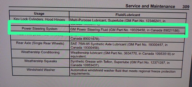

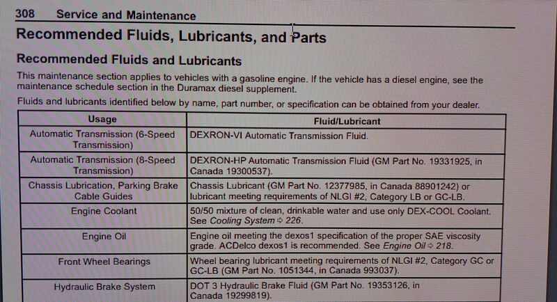

האמת כל מי ששאלתי לא יודע לענות לי תשובה ברורה. יש לפה ולפה. סך הכל זה שמן הידרואלי כמו תיבת הילוכים. אבל בגלל שיש כמה אפשרויות. ואני רק צריך הוספה. אז לא יודע לגבי ערבוב של שמנים. ולכן מחפש את מה שצריך.
תודה רבה!
אצלי בספר בעברית כתוב לפנות למוסך…
מצאתי תמונה של השמן.
לא מצאתי בארץ.
השאלה מה המרכיב - תרכובת - בסיס של השמן
שאני יכול להשוות ולקחת משהו תואם?

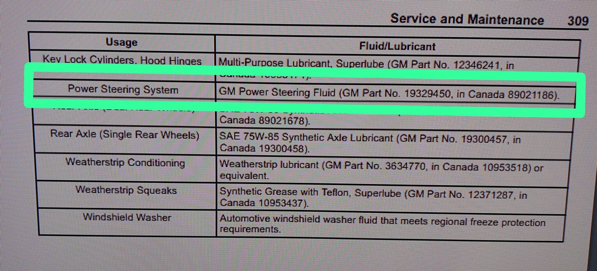

המקט שמופיע בספר הוא 19329450
המקט שיש בחנויות בישראל 19329448
זה יכול להיות הבדל בצמיגויות (שקשור לאקלים המקומי) ויכול להיות גם הבדל מהותי בהרכב השמן.
לפעמים צריך להמר באופן מושכל ולדעת היכן צריך להתעקש בול על המספר המדוייק של המקט ומתי אפשר לערבב ולסבול את המחשבה שלא שמת בדיוק מה שצריך.
