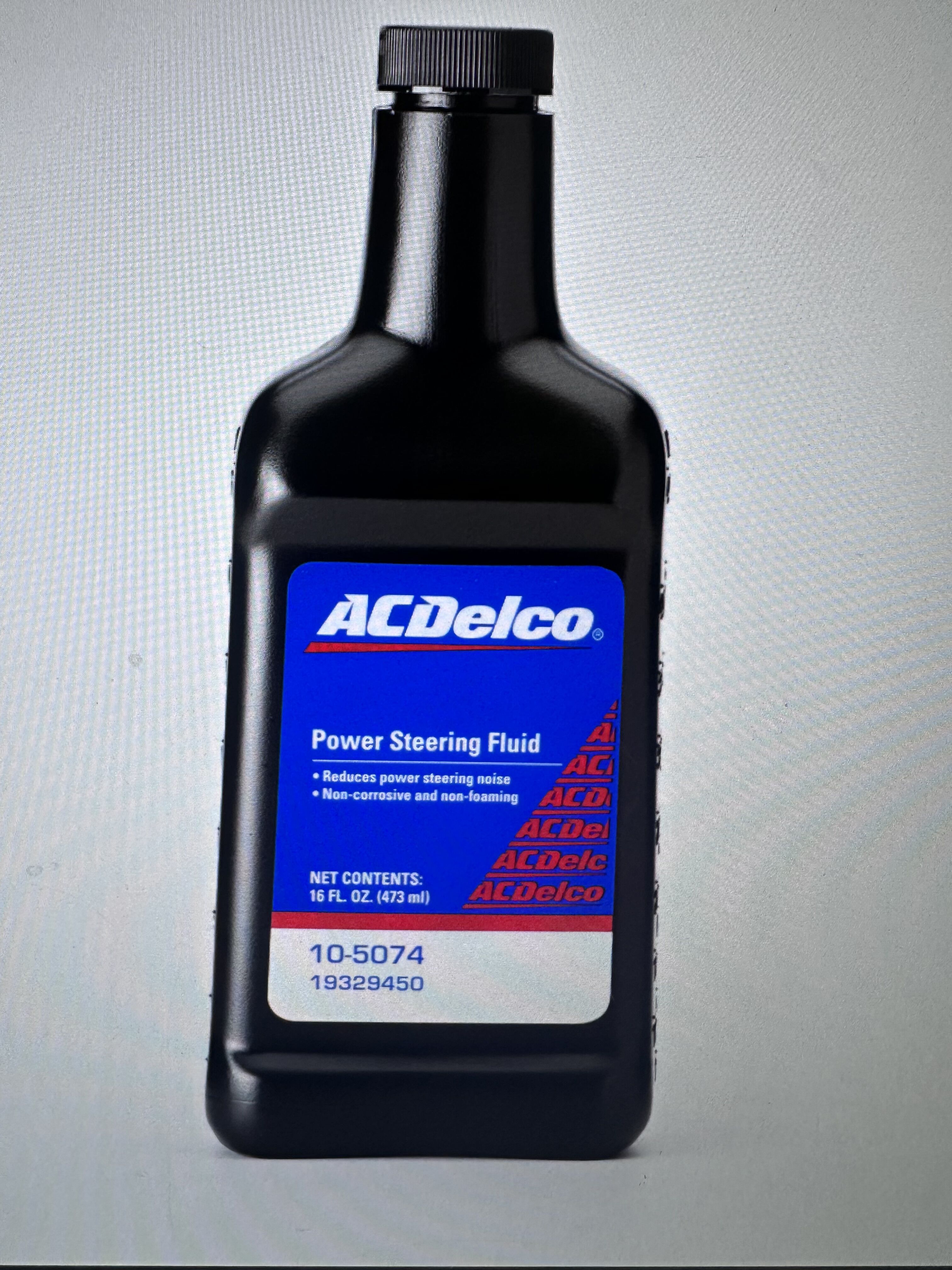

  1. מופיע שזה בצבע שקוף.. תודה רבה אתקשר למוסך
  2. אצלי בספר בעברית כתוב לפנות למוסך… מצאתי תמונה של השמן. לפי המספר שכתוב לא מצאתי בארץ. השאלה מה המרכיב - תרכובת - בסיס של השמן שאני יכול להשוות ולקחת משהו תואם?
  3. שמן אדום לא מצאתי שמן של acdelco אתקשר למוסך. רציתי לחסוך זמן. האמת כל מי ששאלתי לא יודע לענות לי תשובה ברורה. יש לפה ולפה. סך הכל זה שמן הידרואלי כמו תיבת הילוכים. אבל בגלל שיש כמה אפשרויות. ואני רק צריך הוספה. אז לא יודע לגבי ערבוב של שמנים. ולכן מחפש את מה שצריך. תודה רבה!
  4. אסביר מפורט. הדוושת בלם מתוך האוטו מחוברת לבוסטר מהצד החיצוני מתחת למכסה מנוע נמצא בוסטר פועל-מופעל עם 2 צינורות אידרואלים שמקושרים למשאבת הגה ולמסרק וכו׳ זו המערכת שמפעילה את הבוסטר. ואז נוצר הכח לדוושת בלם. בהמשך לבוסטר מוצקנ מערכת הבלמים במערכת נפרדת וסגורה שרק מופעלת כתוצאה מהכח של הבוסטר. מצרף קישור לסרטון מהיוטיוב כיצד זה ניראה ומה פירקתי.
  5. כמו שכתבת נוזל הידרואלי להגה כח. המגבר בלם מתופעל עם המערכת של ההגה ויש בו שמן ששייך להגה.( בנוסף עליו מורכב המערכת של הבלמים במערכת נפרדת)
  6. שלום לכולם, ברשותי רכב שברולט סוואנה 2018, והיה נזילת שמן מהמגבר בלם (בוסטר). פירקתי ושלחתי לשיפוץ, והרכבתי חזרה. עלי להוסיף שמן ולנקז אויר, כמה שחיפשתי איזה שמן עלי להוסיף, לא מצאתי כל תשובה ברורה, וגם בספר רכב לא כתוב. אם מישהו מכיר ויודע אשמח לעזרה תודה רבה!
