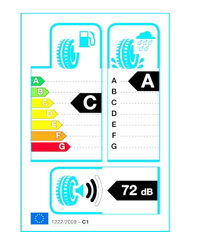

איך קוראים את דירוג האחיזה בכביש רטוב?
הסמל המייצג הוא צמיג על משטח רטוב ולצדו ענן שמוריד גשם. הדירוגים נעים בין A (הכי טוב) ו-G. באופן כללי, על כל 'איבוד' של אות, הצמיגים צפויים לבלום במרחק הגדול במכונית אחת נוספת (כלומר, בין 3 ל-6 מטרים נוספים, ביחס לצמיג בדירוג אחיזה טוב יותר), במהירות של 80 קמ"ש על כביש רטוב. צמיג שמדורג G בדירוג האחיזה בכביש רטוב, עשוי לבלום במרחק של 20 מטרים ויותר, מעבר לנקודת העצירה של צמיג המדורג ב-A. מיותר להכביר בחשיבות בחירת צמיג שאוחז היטב בתנאי אחיזה רטובים בעייתיים.

לפני 12 שעות, sperial כתב:
לפני הרבה שנים היתה לי בעיה דומה - לא הצלחתי לזנק בעליה בכביש עוקף נשר הישן בגשם הראשון. הבעיה נפתרה בהחלפת צמיגים (היו בני 4, איני זוכר מאיזה סוג, ומכל מקום, אחרי 25 שנה אין לכך משמעות כי הטכנולוגיה השתנתה).
מציע שתציין כאן איזה צמיגים יש לך, בני כמה הם וכמה ק"מ נסעו (ונשחקו).
אלה הצמיגים שלי
