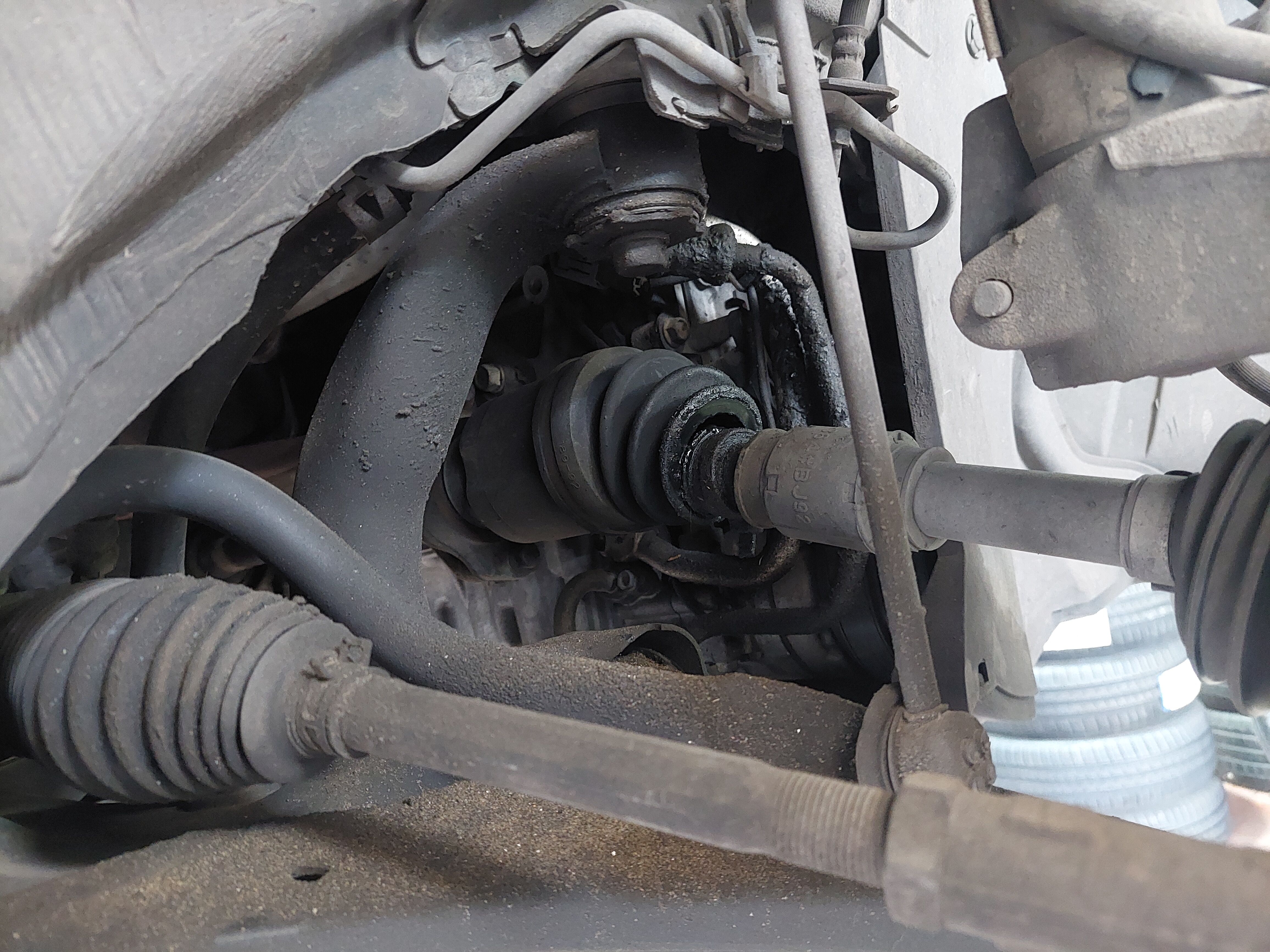

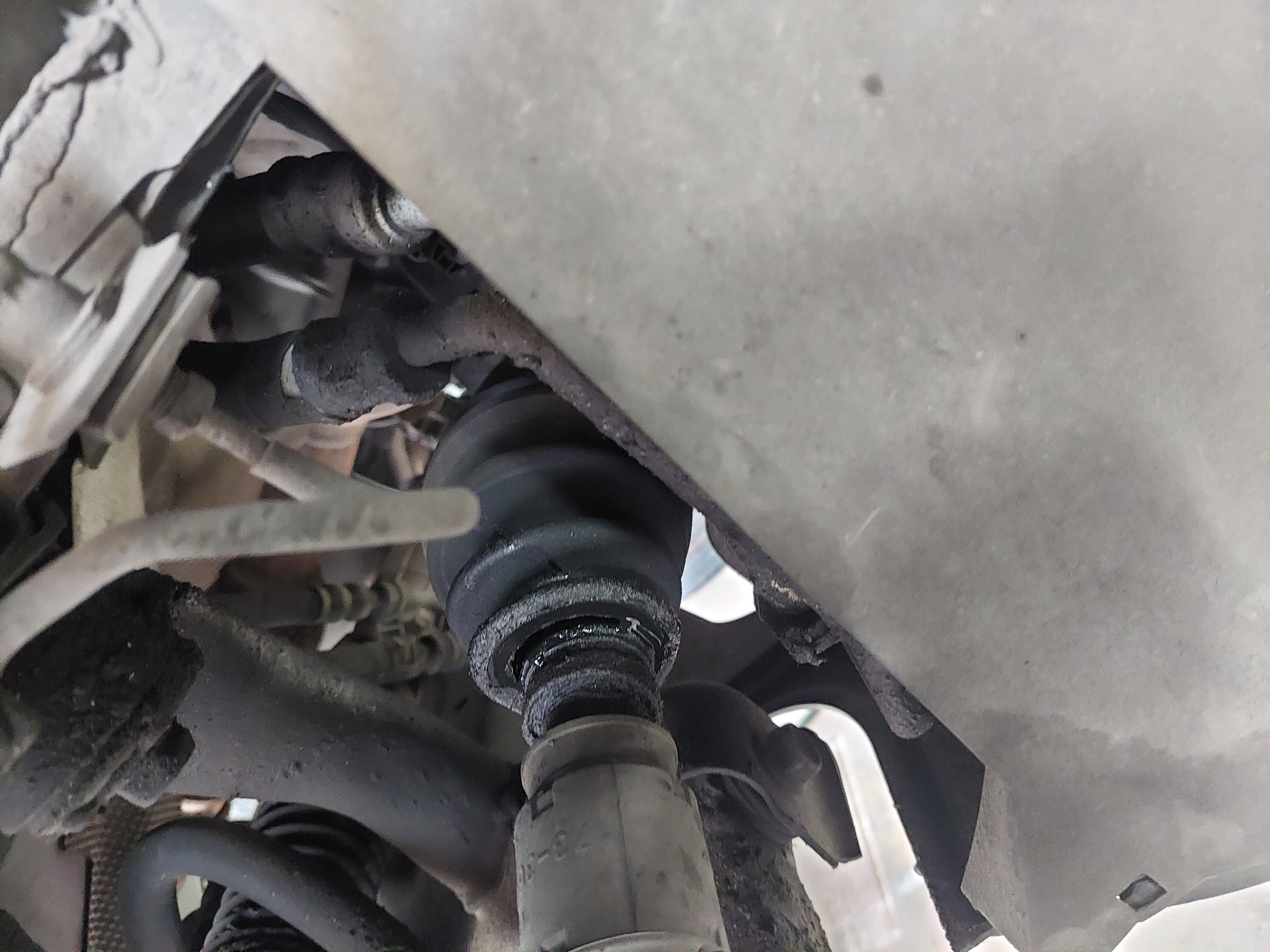

נקרעה לי הגומיה הפנימית של הצירייה  ואני צריך להחליף אותה, רציתי לשאול
א.מה המחיר הסביר לעבודה הזאת, קיבלתי הצעת מחיר של 400 שקל.
ב.  המכונאי שלי אומר שעדיף גומיה אלסטית שנמתחת ללא צורך בפירוק הפעמון כי כשמוצאים את הפעמון הוא לא תמיד חוזר כמו שצריך אבל היא פחות עמידה ,
האם עדיף גומיה רגילה עם פירוק הפעמון או אלסטית ללא פירוק.
ג. איפה כדאי לקנות גומיה איכותית (דיברתי עם משה חלפים והוא אומר שיש לו סוג אחד  ב 40 שקלים והוא לא שמע עליה תלונות על חוסר עמידות)
ד. כמה עולה ואיפה אפשר לקנות גומיה מקורית והאם שווה להשקיע בכך
ה. האם אפשר להזמין מחו"ל (האם זה דחוף הטיפול או אפשר לדחות אותו עד שזה יגיע) אם כן איפה אפשר להזמין ואיך אפשר לדעת את המידה המדוייקת
מס' שלדה  JMZCWA9F7
 תודה מראש לעונים
זה מקרה שעלות העבודה תהייה גבוהה מעלות החלק.
לעניות דעתי - רק חלק מקורי שמתאים לרכבך בלי קומבינות של מתיחות והתאמות (אא"כ ככה זה ברכבך במקור).
צריך לטפל בהקדם (הנ"ל אינו עובר מבחן רישוי שנתי, וכן סכנה של חדירת לכלוך ויציאת הגריז המסכך מהחלק).
