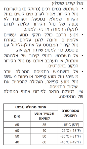

ביונדאי וקיה נוזל הקירור המקורי צריך להימהל ביחס של 50/50 עם מים מזוקקים (לא מים רגילים!!)
מוכרים נוזל מקורי של יונדאי בחנויות חלפים, אבל אם חסר מעט, לא הייתי קונה, אלא מוסיף מים מזוקקים.

כמו שכתבתי, במערכת הזו צריך להוסיף כל שנה בערך 200CC.
אז פעם אחת הוספת מים אין בעיה, גם פעמיים אין בעיה אבל אחרי מספר שנים אתה כבר מגיע לאחוז גבוה של מים במערכת.לפי הוראות היצרן החלפת נוזל קירור פעם ראשונה היא אחרי 10 שנים, לכן בשביל להישאר באחוזי ריכוז נכונים אני ממליץ לקנות נוזל מקורי בתרכיז 2 ליטר, למהול במים 50/50 (תמיד השתמשתי במים מזוקקים בשביל להרגיע את ה OCD, לא אומר שמים רגילים זה לא טוב) ולהוסיף למערכת בהתאם לצורך.
