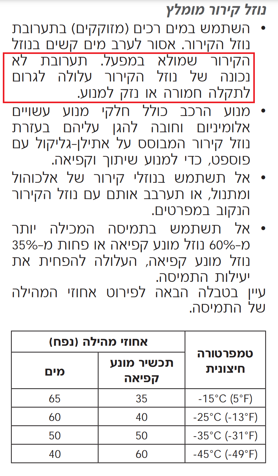

מתוך ספר הנהג (עמ' 451):
יש לך את זה ביותר מפחיד ?  :Check:
עריכה אחרונה על ידי מרק10
איזה כייף לי :)
אני מכיר את העמוד הזה מספר רכב.
מה שאני לא יודע זה באיזה אחוזי ריכוז ממלאים את המערכת במפעל עבור המפרט הישראלי שהוא מפרט לאקלים חם.
יכול להיות שהוא מראש כבר מגיע עם 65% מים, אז לא רצוי להוסיף עוד מים, אפילו לא קצת.
מניסיון עם 3 יונדאי וקיה שונות עם מערכת קירור כזאת חדשות ומשומשות, בכלון נדרש להוסיף פעם בשנה בערך 200CC.
תמיד הוספתי את הנוזל של מוביס בדילול 50/50 עם מים מזוקקים, ככה אני יודע שבכל מצב אני לא חורג מאחוזי הריכוז הנכונים לשום כיוון.
