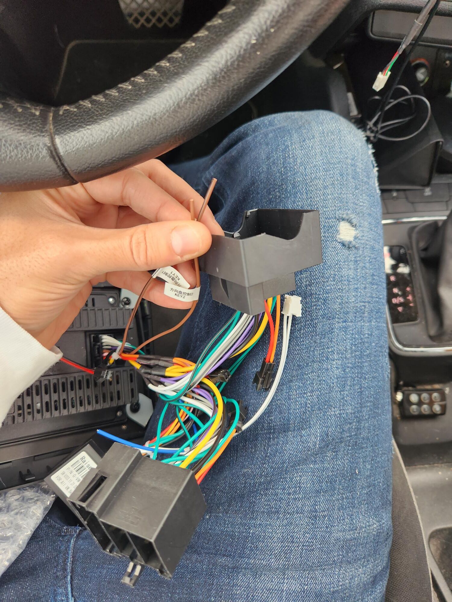

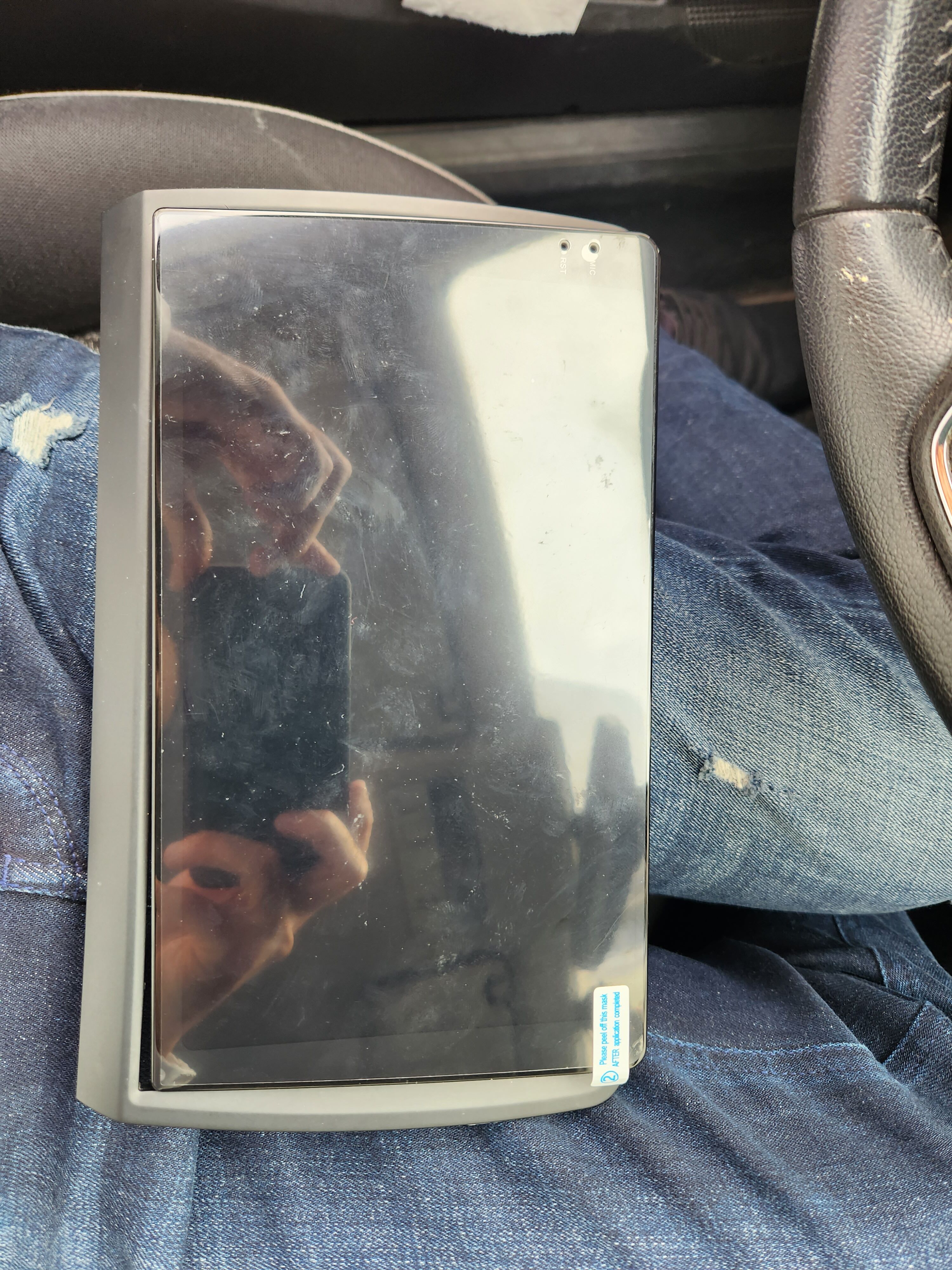

שלום חברים,
קיבלתי היום את המערכת מולטימדיה שהזמנתי מאליאקספרס וכמובן שהמסגרת לא הגיעה תואמת לרכב(כפי שהובטח לי),
אבל אילתרתי והצלחתי להתגבר על זה,
הבעיה היא שאני מחבר את כל הכבלים כמו שצריך והמערכת פשוט לא נדלקת,
אולי אני מפספס משהו ואני לא יודע? ניסיתי אפילו להחליף את הפיוז, אבל כלום.
בסרטון ניתן לראות הכל, למרות שבסרטון אני מחבר רק את הכבל חשמל, אבל לפני כן ניסיתי ביחד עם הכל... המערכת אמורה להידלק גם כשכלום לא מחובר מלבד הכבל חשמל, נכון?
אשמח לעזרה כי אני אובד עצות והמוכר לא ממש עוזר..
סרטון-
עריכה אחרונה על ידי yanivos89
הוספת תמונות

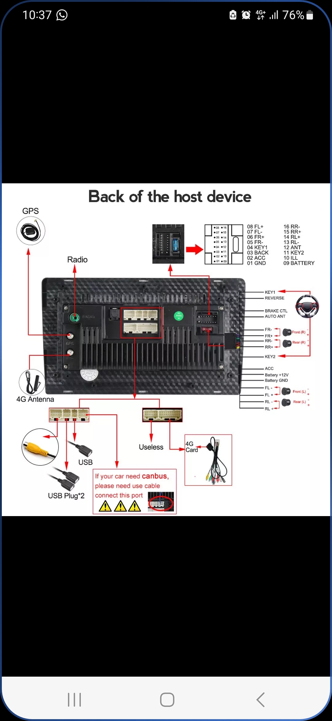

זה "המדריך" שהמוכר שלח לי..
לא ברור לי אם מלבד חיבור אחד של מתח מהמכשיר עצמו לצמה באוטו, האם יש עוד חיבור שאחראי על מתח.. כמו האדמה שציינת, כי אצלי אין למיטב ידיעתי,

בעיקרון אם חיברת את הצמה אז זה אמור לעבוד אבל מהקוביה השחורה (הקנבס) יוצא משם 2 חוטים לבנים
שאותם צריך לחבר ליד איפה שמתחבר הUSB

כמה דברים - לפי הדיאגרמה ששלחת פה נראה שיש 3 כבלים שאחראים על אספקת הכוח ליחידה. השאר זה רמקולים, שליטה מההגה, יציאות למגבר, ונראה כמו שליטה למצלמת רוורס.
חוזר למה שאמרתי מקודם - חיבור אדמה - הכבל השחור בד''כ - צריך להיות מחובר לגוף האוטו (ברזל). במידה ולא מחובר/האדמה לא טובה דין המעגל כמעגל חשמלי פתוח = אין זרם ועל כך לא תדלק היחידה כלל.
שים לב כי יש לך פה 3 סוגים - 12V קבוע
ACC - 12V רק כאשר הסוויץ דלוק
ground - אדמה שעלייה דיברנו מקודם.
שים לב שאתה לא מבלבל בין חוטי המתח הקבוע למתח ACC. כי אם תתבלבל ביניהם גם לא  יעבוד. אני מציע שוב להשיג מולטימטר ולמדוד איפה יש 12V שהאוטו בלי סוויץ ואיפה יש 12V רק שהסוויץ מופעל ולפי כך תדע איזה כבל זה מה וככה גם תוכל לאמת את חיבור האדמה שלך.
לכל רכב יש תיאור של הצמה החשמלית שלו - תגגל את הרכב שלך - תחפש לפי הצמה *המקורית* של הרכב מה אומר כל צבע חוט ומה הוא מייצג ובהתאם תתאים לחוטי המולטימדיה שלך שאותם אתה יודע למי מה שרשום ליד הפתקיות הקטנות.
עניין הפיוזים לא רלוונטי פה לדעתי כי אתה ניגש ישירות לצמה המרכזית של הסטריאו של הרכב אך איני בטוח, בכל מקרה אם מה שהצעתי מקודם לא עובד שווה לבדוק את הפיוזים. אבל לדעתי הבעיה ששלך היא בחיווט.

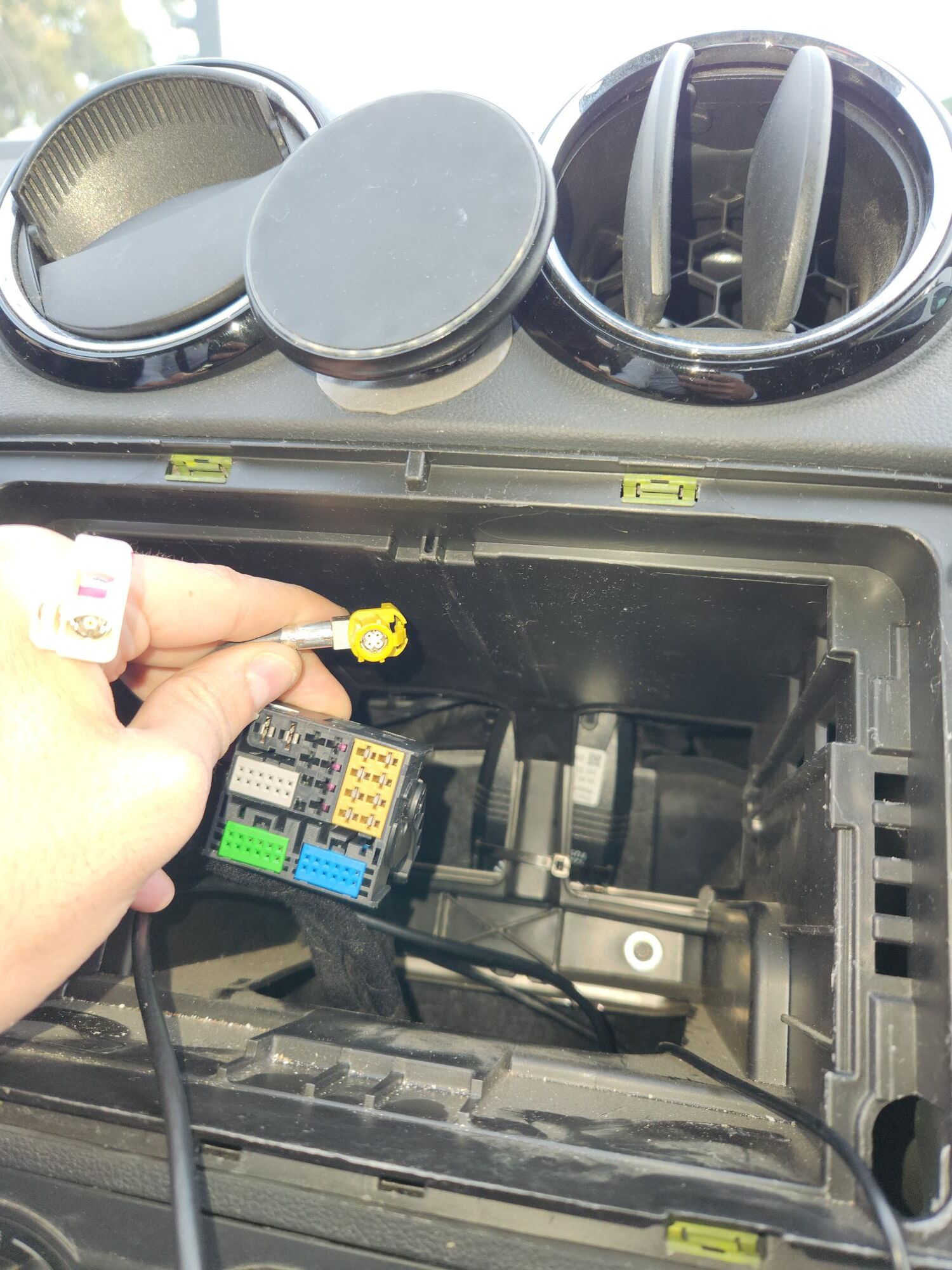

עריכה: שמתי לב שאתה משתמש בצמת חיבור בסרטון, שים לב שצמת החיבור שלך מתחברת לחוטים הנכונים מכל צד, כי יכול להיות שלא . כשאני חיברתי את המולטימדיה שלי לקחתי את הצמה המקורית של הרכב וחשפתי את החוטים שלה ישירות בלי צמה באמצע

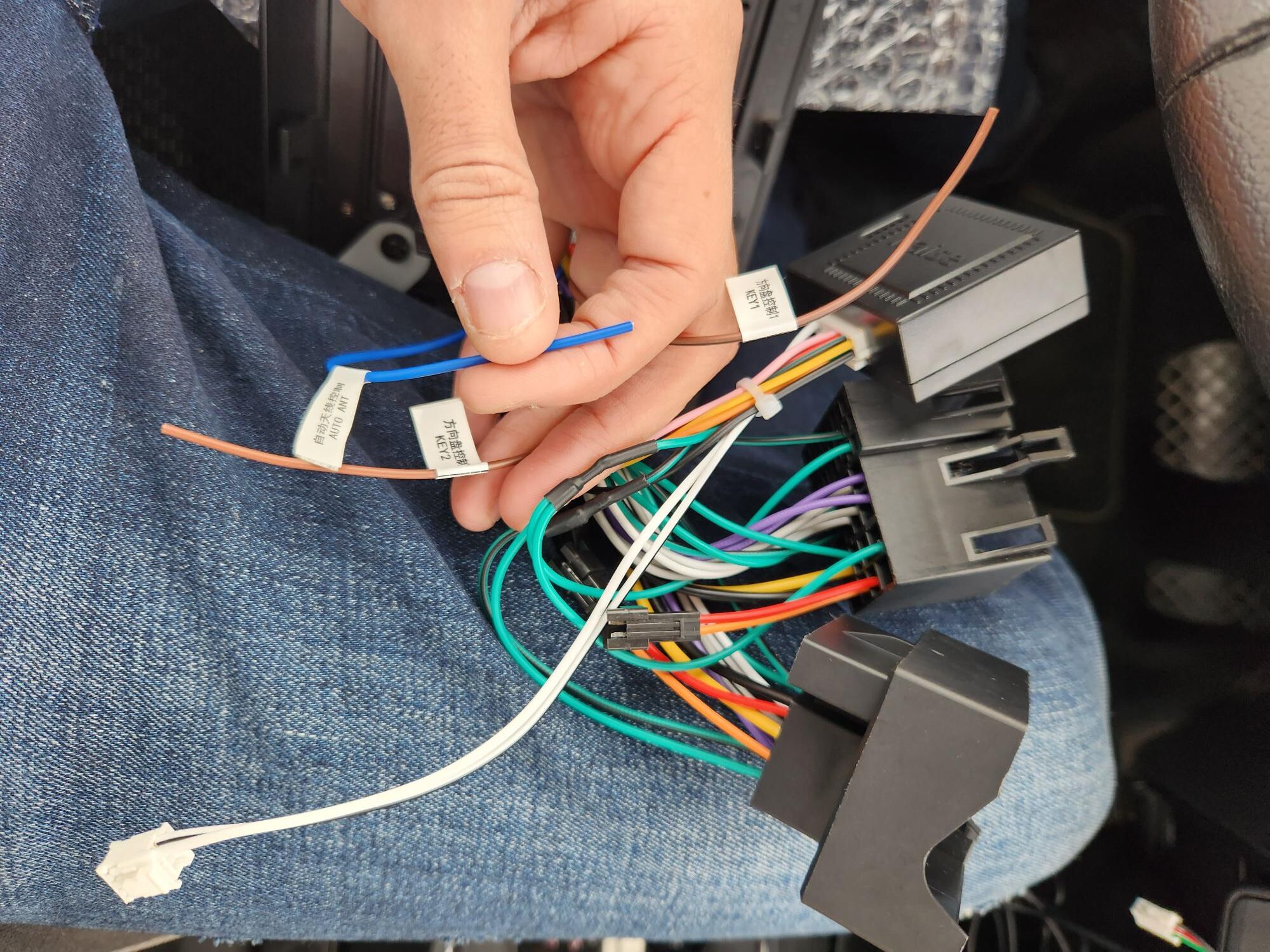

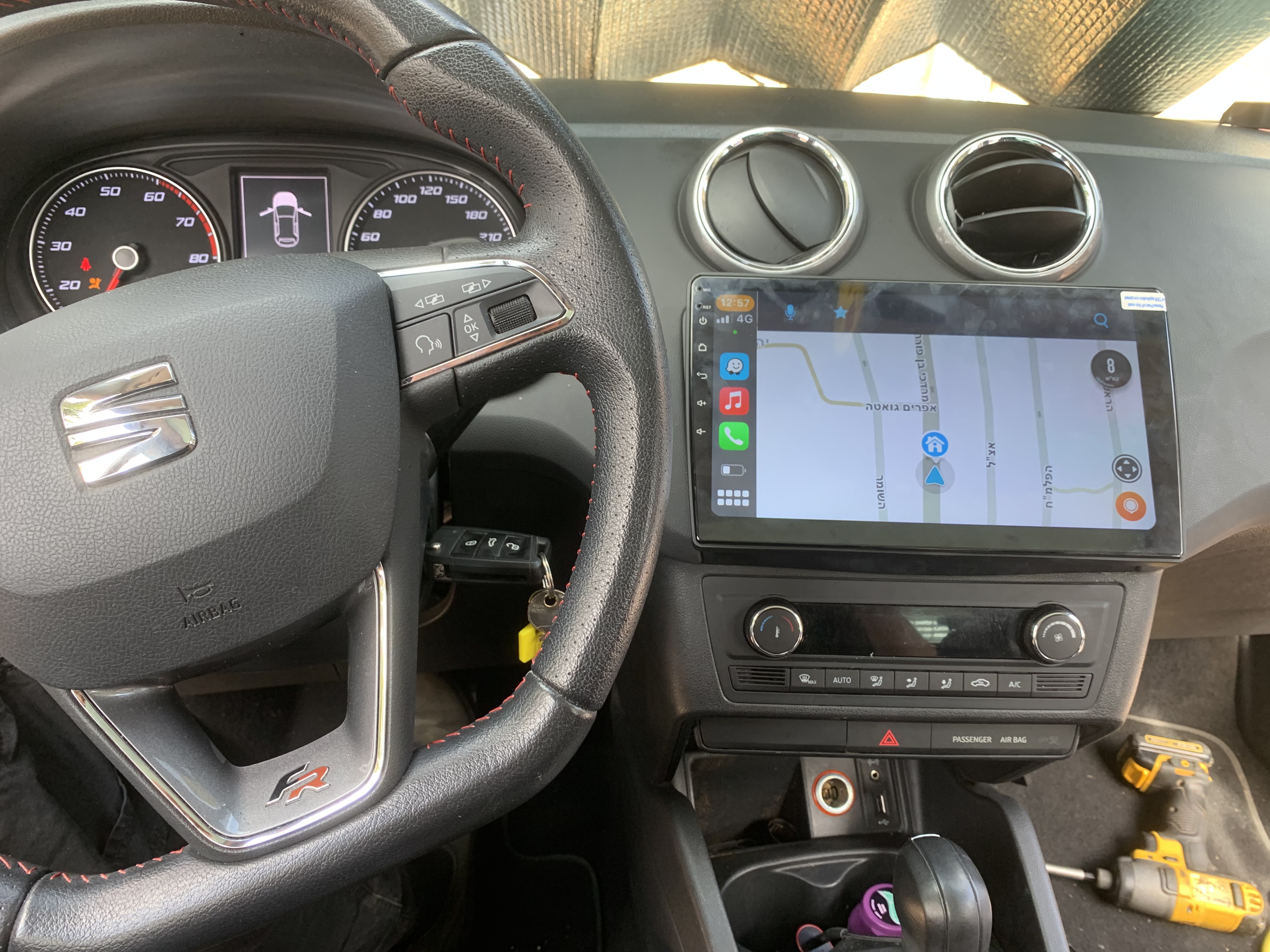

צודק, זה מה שהגיבו לי בקבוצה מחו"ל,
מסתבר שהמוכר שלח לי harness שלא מתאים לרכב..
אני צריך harness של 52 פינים, ידוע לך מאיפה אפשר להשיג?
