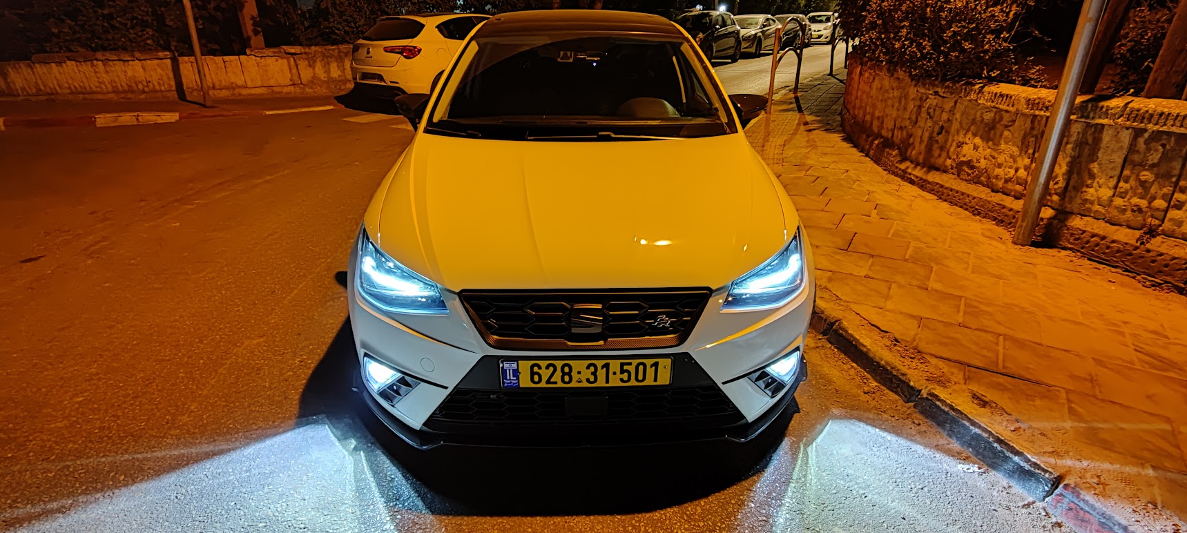

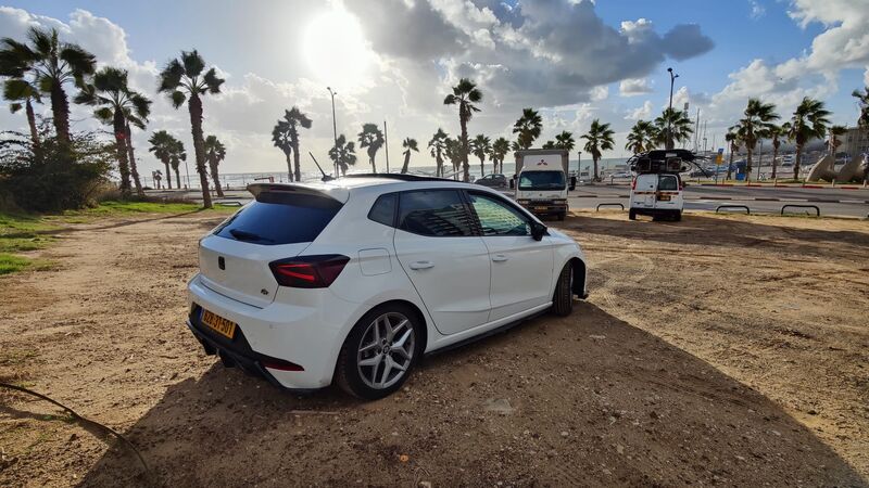

שלום לכם חברי פורום יקרים,
כ"כ הרבה מידע ועזרה קיבלתי פה, ואני רוצה סוג של להחזיר.
ב-3 שנים האחרונות אני נוהג על סיאט איביזה 2019, מנוע 1 ליטר המכובד מאוד, והייתי רוצה לשתף בטיפים ולקחים שלמדתי על בשרי (ובעיקר כיסיי), כדי שאנשים פה יוכלו לקחת מזה מידע, וגם לשתף אולי בעצמם.
מה לא לעשות -
-לא לצרוב תוכנה למנוע או לגיר אצל "בעלי מקצוע" שבעיקר יבלבלו לכם את המוח, ובמיוחד לא לפני שביררתם של איזה מותג או חברה התוכנה.
-לא להתקין בוקסות משופרות למשולשים של POWERFLEX, שגם הדגם הכי פחות קשיח שלהם יהרסו לכם את חוויית הנהיגה ועל הדרך יהרסו לכם עוד כמה חלקים מהפרונט.
-לא להתקין תוכנה לגיר - אין בזה צורך למנוע כזה קטן וגיר כזה עדין.
-לא לשלם על ליפים חצאיות וכל הפלסטיקים האלה מחירים מופקעים, כי מתישהו אתם תגרדו אותם צמוד למדרכות וחבל על הכסף.
-לא להתעקש בכוח על ג'נט 18 למנוע קטן יחסית של 1.0, למרות שכל הביקורות וכל האנשים שהתייעצתם איתם אומרים לכם שחוץ מקצת פוזה זה לא יוסיף, ורק יפגע לכם בביצועים (תאוצה, צריכת דלק ונוחות נסיעה).
-לא לעשות טיפולים יקרים מיותרים במוסך צ'מפיון "מרכזי" ורשמי, ולא לדאוג מההפחדות שלהם שאם לא תטפלו שם אז לא תקבלו אחריות.
-לא להתפתתות להחליף ג'נט מקורי גרמני שמיטב המוחות הגרמניים של סיאט תיכננו אותם לכל חלק ברכב שיתאים בצורה כזו שתהיה לכם תמורה מלאה לרכב שלכם.
-לא לעשות "פתיחות" ולשחוט את הגיר, כי מהר מאוד יילכו לכם קלאצ'ים וגלגל תנופה.
מה כן לעשות  (הכל בגדר המלצה כמובן ואני לא לוקח אחריות) -
-תוכנת ניהול למנוע של חברה מוכרת ומוכחת, שתוציא לכם עוד כמה סוסים מהמנוע ותעלה קצת את הקג"מ, מבלי לפגוע בו מכנית.
-טיפול כל 7 אלף ק"מ או חצי שנה, ולא כל 15 או שנה.
-אם כבר עשיתם טיפול בצ'מפיון, תתעקשו על שמן שאתם מביאים (מוטול, יורול, קסטרול, AMSOIL)
-פילטר אינבוקס לגיטימי לגמרי להרכיב, תקבלו קצת יותר סחיבה ותגובה יותר טובה של דוושת הגז, הייתי ממליץ לנקות אותו פעם ב-3 חודשים, בגלל מזג האוויר המאובק פה.
-הנמכה לרכב. התקנתי קוילאוברים של KW, אני יכול להגיד שהתאוצה השתפרה, הבלימה השתפרה, וכמובן גם האחיזה. וזה נראה הרבה הרבה יותר טוב.
*בטוח יש עוד כמה דברים, אם אזכר בהמשך אערוך את הנושא.

תודה רבה על ההחכמה והשיתוף שנתת לנו!
ישך' רכב חתיך, מברוק!
