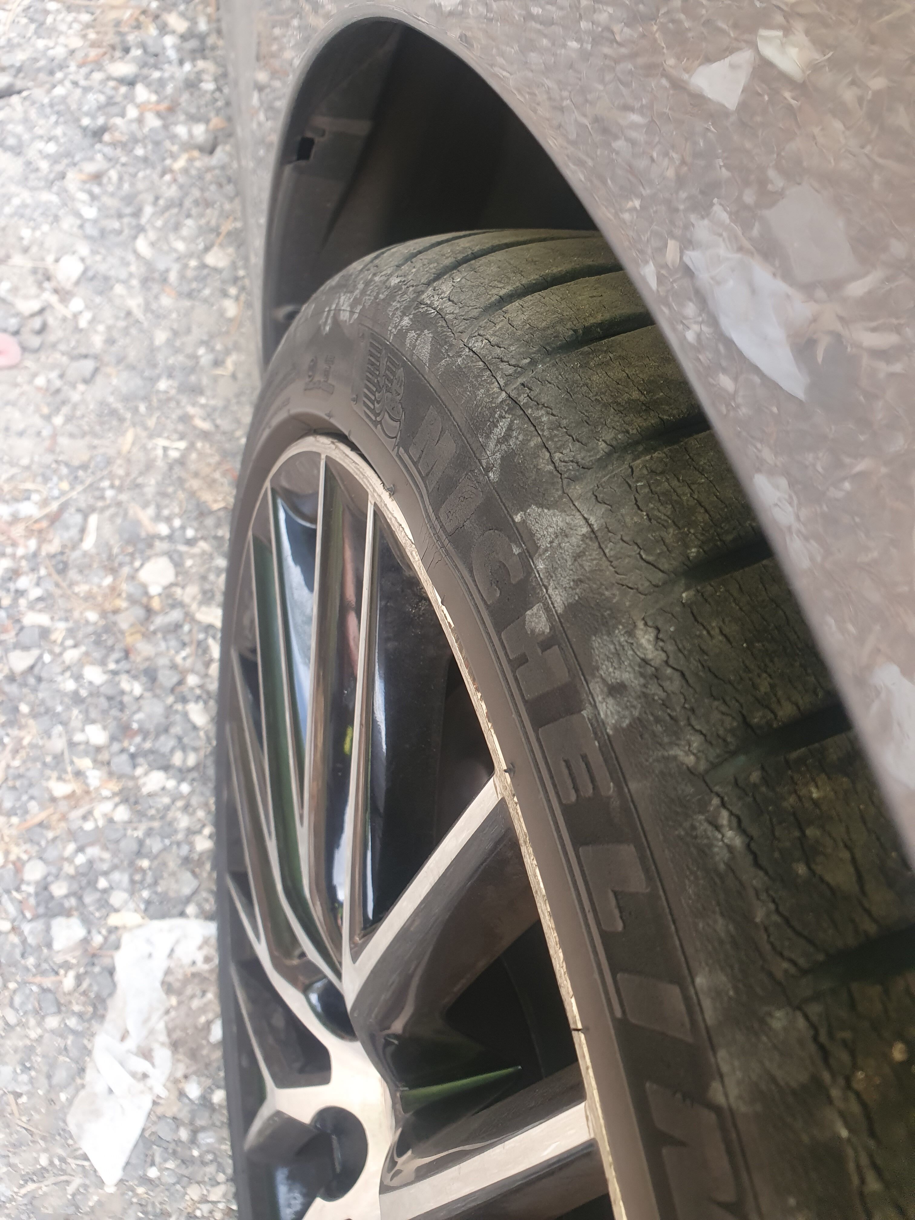

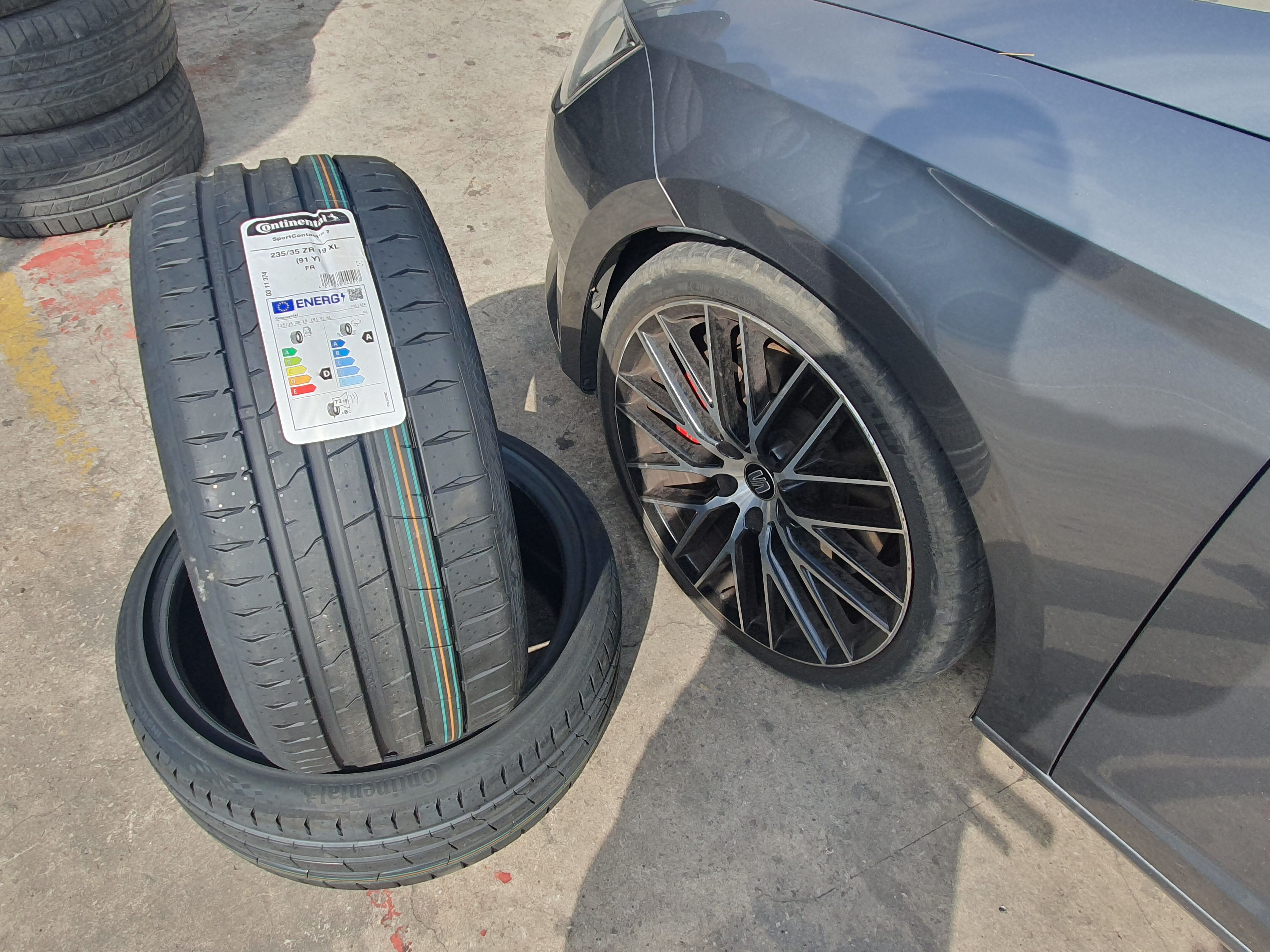

עדכון אם מישהו אי פעם ירצה לדעת איך זה להחזיק גרמנייה ספורטיבית בת 8 טיפולים: אז כפי שציינתי בעבר עכב התוכנה שנעשתה לרכב עברתי להחלפת שמן כל 5-6 אלף קמ+ עברתי לשמן שנחשב איכותי יותר AMSOIL . בפועל הוא מייקר את הטיפול הרגיל ב 100 ש"ח אז לא דרמה. טיפול קטן של שמן + פילטר שמן עולה 700 ש"ח. צמיגים: אם יש דבר אחד שהייתי משנה ברכב זה המידה של הגלגלים. בשמחה הייתי יורד ל 18 משלל סיבות : הצמיגים זולים יותר, הנסיעה נוחה יותר והכי חשוב לא הייתי הורס צמיגים בגלל בורות!! לא יאומן ששוב עכב כניסה לבור נוצרה לי בועה בצמיג מה שגרם מיידית להחלפתו של הזוג הקדמי. הנחמה שהצמיג החזיק בגבורה קרוב ל 3 שנים ו כ 27 אלף ק"מ . בשנה וחצי האחרונות הוריד 370 כ"ס באופן מרשים מאוד. הפעם הלכתי על צמיגי קונטיננטל טריים sport contact 7 שאמורים להיות לא רעים בכלל . הבועה תחזוקה: אין ( טפו טפו טפו). כל טיפול אני מבקש בדיקה כללית של המכלולים + בדיקת נזילות מהמשאבת מים ( מחלה של הרכבים הללו) ובנתיים שקט. שימשך ככה. עתיד: אומנם הרכב עונה על כל הצרכים שלי אבל אני מאמין שבשנה הקרובה יקרה אחד מהדברים הבאים: 1. מעבר להנעה אחורית חזקה ( מדגדג) 2.קבלת רכב מהעבודה ומכירה של הרכב 3.אני נשאר עם האוטו ועובר לסטייג' 2 (דאונפייפ) כדי להכניס עוד טיפה עניין. ( מתרגלים לכח והאוטו שקט מידי)
