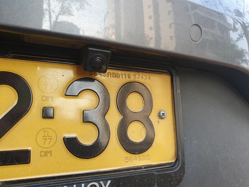

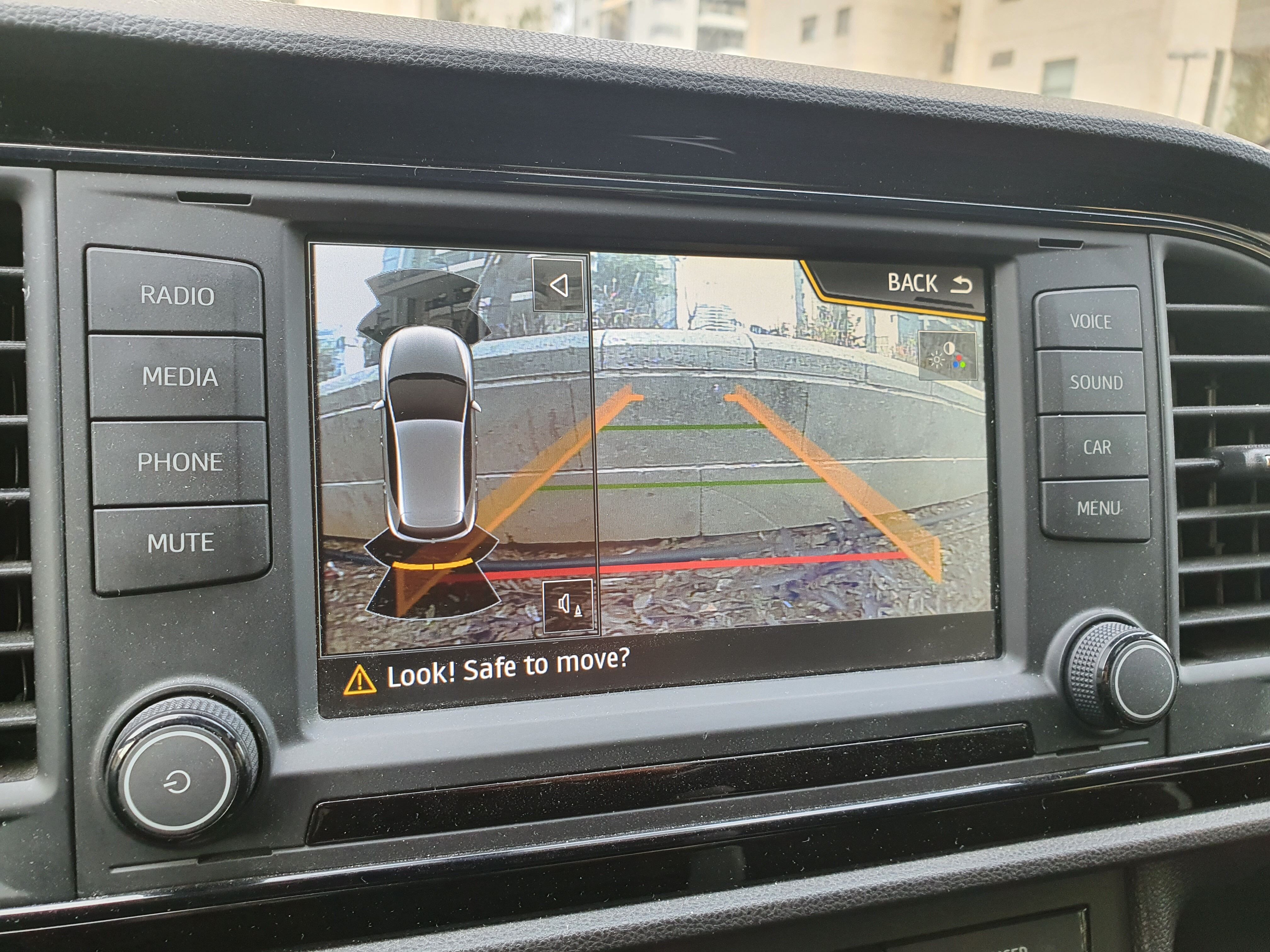

עברה שנה בדיוק אז נעשה סיכום קטן. תקלות: אפס. שקט תעשייתי בגזרה . כנראה החיפוש הארוך השתלם. שיפורים: השנה לא נגעתי בכלום. יש מחשבה השנה לעדכן תוכנה לסטייג' 1, אני מחכה להזדמנות המתאימה. חייב לציין שהרכב כמו שהוא מרגיש מעולה. מאוזן חד ומהיר . אבל מתרגלים לכח ותמיד אפשר להוסיף עוד טיפה. טיפולים: הטיפול הבא אמור להיות טיפול קטן . אעדכן ביטוח: נתחיל מזה שמרבית החברות לא מבטחות את הרכב ואלא שכן ממציאות מחירים מופרחים. לכן נשארתי עם הסוכן ביטוח שלי שמשום מה גם העלה את הביטוח ב500 ש"ח. עשיתי בדיקה מאוד מקיפה ולא הצלחתי להוריד את המחיר. טסט: הרכב עבר טסט ללא שום בעיה. המחיר ירד מ 2500 ל 2000 שונות: היה חסר לי מצלמת רוורס, יצרתי קשר עם בחור מאוד מקצועי שהתקין מצלמת רוורס תואמת מקור עם פסים דינמים במחיר מעולה של 600 ש"ח. כרטיס תדלוק- לא יודע איך לא חשבתי על זה לפני אבל עשיתי כרטיס תדלוק מול דור אלון שנותן הנחה של 1.7 על דלק 98- יוזיל משמעותית את ההוצאות על הדלק סה"כ הייתה שנה מאוד מהנה עם הרכב.
