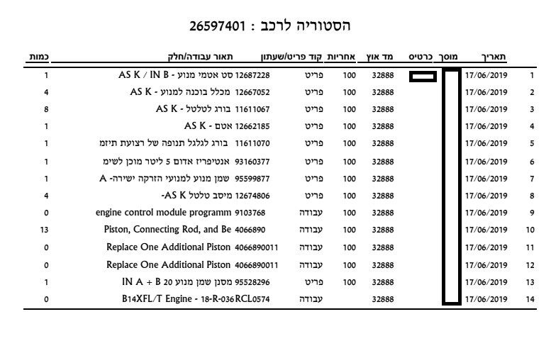

עדכון
אמרתי לעצמי אם הרכב טופל מתחילתו במוסך מורשה אני לוקח את האוטו עם כל הסיכונים כי אם זה אדם שהשקיע במורשה אז זה אומר משהוא טוב
הצלחתי להשיג את היסטוריית הטיפולים של הרכב ולהפתעתי הרכב שהיה ליסינג במשך 3 וחצי שנים לא טופל כלל במורשה מלבד הטיפולים המצורפים שאשמח אם מישהוא יפרשן לי מה הטיפולים הללו [יכול להיות שהחליפו בוכנה למנוע קראתי נכון .?]
בקיצור חיזק אצלי את המחשבה לא לגעת באוטו כלל מה אומרים .?
מצורף הטיפולים

נראה שבאמת החליפו בוכנה - בדיוק בגלל הבעיה שצוינה בתחילת השרשור.
אם זה הטיפול היחיד שהרכב עבר במשך כל חייו בהחלט עדיף לא לקנות את הרכב.

מעניין כי בגדול כל מי שדיברתי איתו שיש לו את הרכב הזה הם האמת מרוצים ומספרים על אוטו אמין מלבד התקלת מנוע הזאת יש כאן חסרון גדול שהרכב לא טופל במורשה שום דבר חוץ מזה אבל הבעיה הגדולה מאחורי הרכב זה שיקול

זהו שזה ממש לא מאחורי הרכב. לכאורה זה בעיה תכנונית במנוע שלא נפתרת בהחלפת החלקים.
חבר החליף בוכנות ואז עוד חלקים ואז מנוע ואז ואז... כבר לא זוכר הכל.
בסוף מכר את הרכב is as למכונאי תמורת אלפים בודדים.
ברור שיכל להתנהל יותר בחכמה ולהפסיד פחות אבל להחליף מנוע ממש לא פותר את הבעיה.
ואצלך הרכב עוד נסע 3 שנים מאז ההחלפה בלי שיש לך מושג איך טופל אם בכלל..

אם הרכב היה בליסינג של שלמה סיקסט,  אז שלמה היבואן ויש לו מוסכים משלו. אלו בהחלט "מורשי יבואן" 😛
אבל כפי שנאמר כאן לא פעם, המנוע הזה סובל מ LSPI  מיום היוולדו.  שכח מהמקדמה. תעבור הלאה.
בעיית ה- LSPI נפתרה באמצעות עדכון תכנה ומעבר לשמן בתקן אחר.
ההיסטוריה מראה כי הרכב הספציפי הזה עבר את עדכון התוכנה רק לאחר שהמנוע כבר כשל. כמו כן הסיכוי שחברת הליסינג השתמשה בשמן שעומד בתקן, זעום. זו כנראה הסיבה לכשל.
אגב לשלמה יש/היה מוסך שלהם בצריפין שהיה למעשה מורשה אופל, אם כי לא פתוח לציבור ובו הרכבים שלהם עברו טיפולים, אשר אמורים להיות מתועדים בהיסטוריה. כנראה שהרכב הזה החל חייו אצל חברת ליסינג אחרת.
