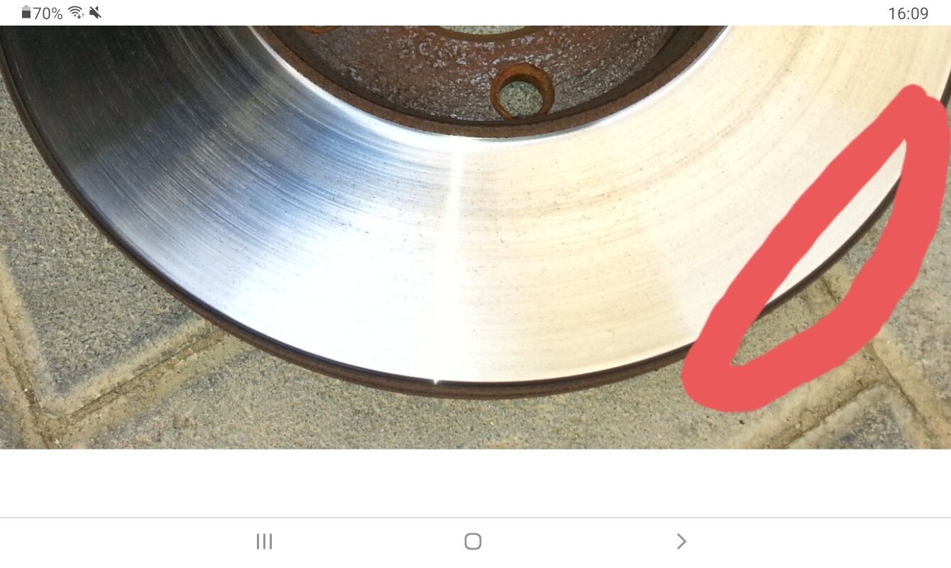

לפי התמונות  יש קנט רציני של שחיקה בצלחות, אבל  אי אפשר  לדעת מהתמונות האם כבר נשחקו 2 מילימטרים או לא . צריך למדוד את עובי הצלחות כדי לדעת בוודאות האם הן הגיעו למינימום המותר .
במוסך גם לוקחים מקדם בטיחות.
נראה לי שהחליפו צלחות די בצדק ולא הלבישו עליהן רפידות חדשות.
עריכה אחרונה על ידי vladclar
עוד פעם - לא ניתן לקבוע מהתמונות שלך האם הצלחות נשחקו עד המינימום המותר או לא. אחרי שני מילימטרים של שחיקה רוב הצלחות זקוקות להחלפה.
בתמונות שלך רואים שיש קנט, כמו בתמונה שאני מצרף. מכאן הדרך לקבוע האם צריך להחליף או לא, זה רק למדוד את העובי. יכול להיות שהצלחות קיבלו צורה "גלית" - לא ישרות/ חלקות לגמרי ( את זה בודקים ע"י ההרגשה בהעברת יד על צלחת ).
בחלק מהמקרים ניתן לשלוח צלחות לחריטה ( בתנאי שגם אחרי החריטה יישאר מספיק עובי).
אצלך גם היו רעשים בבלימה, אשר נעלמו אחרי ההחלפה.
