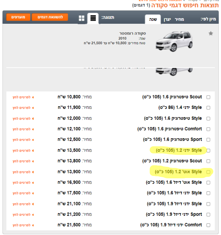

אני די סומך על יד 2 - מחירון רכב
screenshot-pricelist_yad2_co.il-2022_01.06-15_31_07.thumb.png.bed21e4734189afbd82ff2df59497cca.png
ואני עשיתי את הפדיחה, לא סימנתי את הטיפטרוניק.

לפני 19 דקות, DareDevil כתב:
לא היה ברור למה הם מתכוונים שם ב"אוט". נראה לי שבחלק או הרבה מהמקרים גם לטיפטרוניק הם קוראים "אוט".
דווקא לרובוטי היה יותר ראוי שתהיה הגדרה ברורה משלו באתר.
לפני 16 דקות, menir1 כתב:
גיר פלנטארי (טיפטרוניק) שולב רק עם מנוע 1.6 האטמוספרי. מנוע ה-1.2 שולב רק עם גיר רובוטי כפול מצמד או גיר ידני 5 מהירויות.
ברשימה ש-DareDevil ציטט יש גם 1.2 טיפטרוניק?
אם ה"אוט" הרגיל הוא בעצם רובוטי, נשמע לא אטרקציה.

זה רמת הגימור
יש style וscout
לפני 13 דקות, elera כתב:
הסקאוט שהביאו לארץ בא עם טיפטרוניק, מה שאתה קורא לו רובוטי.
בשביל הנוחות
screenshot-pricelist_yad2_co.il-2022_01.06-16_06_35.png.38cae08178f5d13eead0e6d0ce4e071d.png

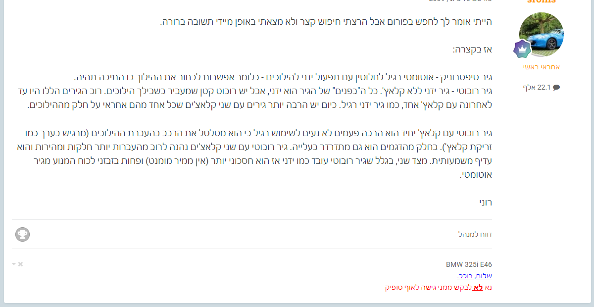

ניתן לרוני מ2009 לענות על השאלה
screenshot-carsforum_co.il-2022_01.06-16_19_32.thumb.png.26c52d1eb2409dc3d4e240da857d108c.png
מודה שהתעצלתי לדייק בהבדלים הללו.
מקור:
Ready To Rock
Ready To Rumble
לזה התכוונתי.
טיפטרוניק = אוטומטי = בסדר, כי בגדול הוא פלנטרי ככל פלנטרי.
רובוטי = לא בסדר, כי בהרבה מקרים נכנסים לבעיות.
